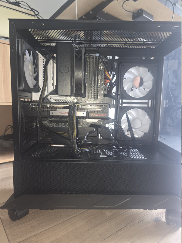

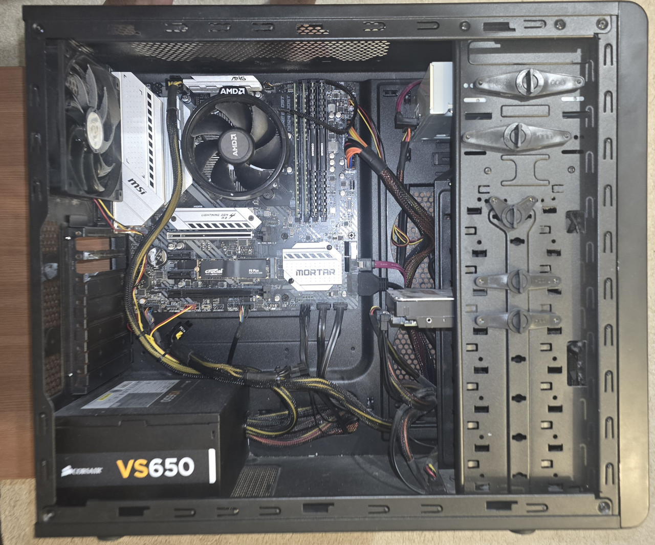

Hello j'envoi une bouteille a la mer...
J'ai récemment changer le boitier de mon PC, et donc switch tout mes composants a l'intérieur du nouveau boitier. Probème ! mon pc qui marchait parfaitement avant, maintenant s'allume mais aucun affichage sur l'écran (meme pas le BIOS).
La carte mère m'affiche une LED rouge CPU donc j'imagine que j'ai un soucis d'alimentation vers le CPU ou de cablage, mais pourtant je ne vois aucun cable mal branché ou placé au mauvais endroit. J'ai fais des photos du vieux boitier avant de tout enlever et regarder des videos pour être sur de ne pas faire de bétises.
Si quelqu'un a la solution a mon problème, je lui serait très reconnaissant :(
PS : Le seul truc que j'ai changé c'est le refroidissement CPU mais j'ai testé avec l'ancien et j'avais le même problème.
ma config :
AMD Ryzen 5 5600X
AMD Pulse RX 9060 XT
48 go RAM (2x8 et 2x16)
Motherboard MSI b550m Wifi
Alim Corsair VS650
Refroidisseur CPU - Cooler Master Hyper 212 Black
Boitier Cooler Master ELITE 690 (3 Ventirad)
SSD Kingston 250go
HDD WD Red 2To
SSD Samsung 990 Evo Plus 2to
Vieux Boitier https://i.postimg.cc/SR97V1pS/9759.jpg
Nouveau Boitier https://i.postimg.cc/Jnfjy3BM/9771.jpg
