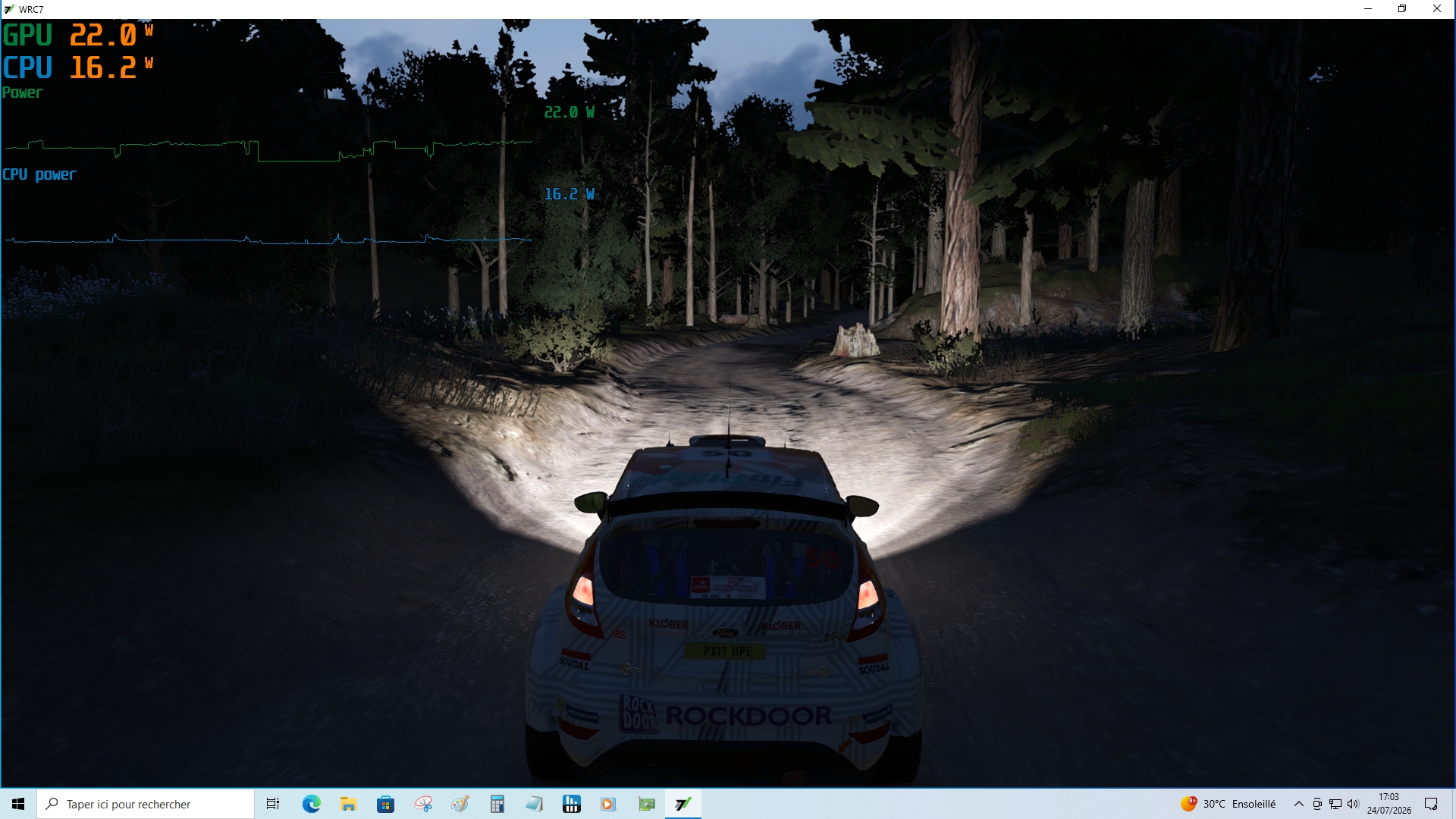

dromies
Posté le 24-07-2026 à 18:03:36  profilanswer
celestins a écrit :
il suffit de regarder les watts, avec msi afterburner ...
    https://rehost.diberie.com/Picture/Get/t/531500
MSI Afterburn ne m'affichait pas les watt à l'écran, je suis donc passé par HWiNFO. Je vous mets ci joint plusieurs screen de mon PC in game
https://prnt.sc/Y5_ejgiOk3IW
https://prnt.sc/dtvUd5ZAnk_Y
https://prnt.sc/FgxnPsTWIZfa
A noter aussi que j'ai eu un nouveau crash 30sec après avoir fermé Valorant. Je me demande si ce n'est pas les ventilo de ma CG qui pose probleme. De mémore, il ne s'active que lorsque que nécessaire, à savoir souvent en début de game ou autre. Puis se désactive au bout d'un certains temps aussi quand il n'y a plus besoin.
