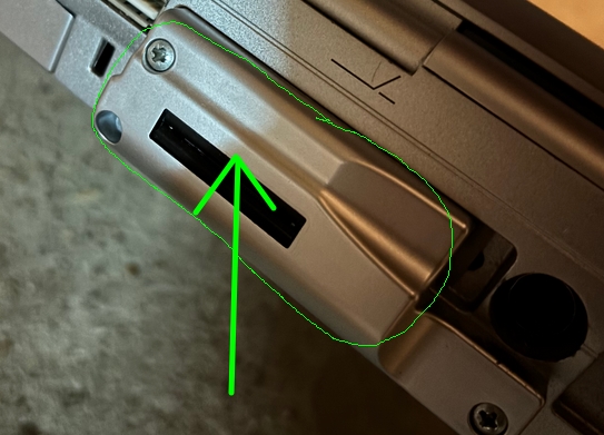

J’ai un problème de port USB lorsque je branche mon PC sur mon connecteur en photo.
Tout fonctionne sauf le port USB.
Est ce un réglage à faire tout en sachant que ça a marché un moment donné ?
Si ce n’est pas cela ? Est ce que ma petite carte d’extension est cassée au niveau du port USB ?
Avez vous une idée ?

n°11466677
gallean
Posté le 03-02-2026 à 23:38:50  profilanswer
salut, de quel ordi portable s'agit il ?

Posté le 03-02-2026 à 23:44:11  profilanswer
Je dirais "un port propriétaire USB alakon" de chez Dell ou HP, comme ça....

Posté le 04-02-2026 à 07:50:26  profilanswer
C'est pas un truc pour connecter un dock ?

Posté le 04-02-2026 à 08:09:46  profilanswer
Si c'est exactement cela !
En fait c'est un PC spécial qui se connecte sur un socle dédié (=chariot avec ecran et connecteur disque dur, lecteur....)
Cette carte vient bien du côté PC, derrière le carénage plastique entouré en vert sur la photo ci-dessous ?
https://rehost.diberie.com/Picture/Get/t/487652
Exactement
Le périphérique (imprimante) fonctionne bien en étant connecté directement sur le PC via USB mais pas lorsque je la connecte à travers la carte d’extension

artouillas​sse
Posté le 05-02-2026 à 06:04:04  profilanswer
Et la partie alimentation du PC par le dock fonctionne bien également ?
On peut voir une photo du dock pour voir s'il y a un autre connecteur pour la partie alim ou si tout passe par le connecteur proprio de la carte d'extension ?
Si tout passe par la carte, tu peux essayer de la connecter au dock (sans le PC), puis de tester au multimètre en position voltmètre courant continu les deux broches extérieures du connecteur USB.
Si tout va bien tu devrais avoir 5V ou -5V selon le sens.

Posté le 05-02-2026 à 08:43:32  profilanswer
Alors j’ai tout fonctionne via le port (vga, alimentation etc) SAUF le port USB qui ne donne aucune alimentation, rien

artouillas​sse
Posté le 05-02-2026 à 13:31:35  profilanswer
Au multimètre ?
