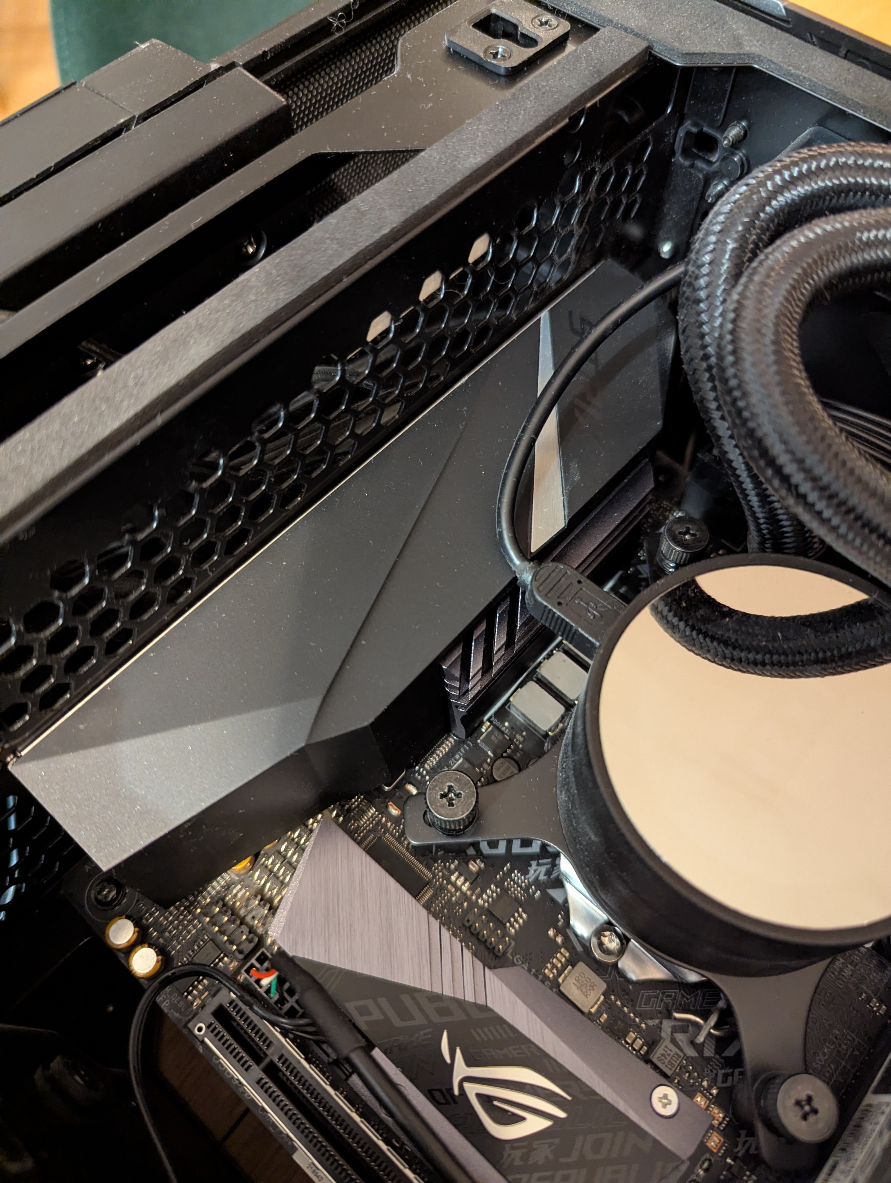

Posté le 11-01-2026 à 18:07:22  profilanswer
https://rehost.diberie.com/Picture/Get/r/481623
J'ai juste à démonter ce cache, qui n'a aucune vis...

Posté le 11-01-2026 à 18:13:51  profilanswer
Ah, ils adorent les gros carénages chez Asus hein...
ben c'est le carénage pour le M2 , il y a 2 vis non?
Sinon tu as le jumper CCMOS a priori  à droit au bout du connecteur PCIE 16x.

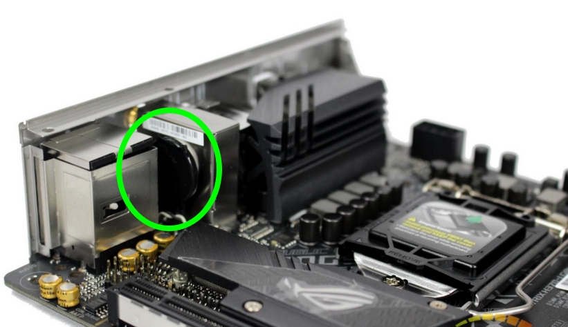

artouillas​sse
9 lettres...pas mieux :o
Posté le 14-01-2026 à 09:12:27  profilanswer
En effet la pile est sous le cache I/O, collée au module wifi :
https://rehost.diberie.com/Picture/Get/t/482246
