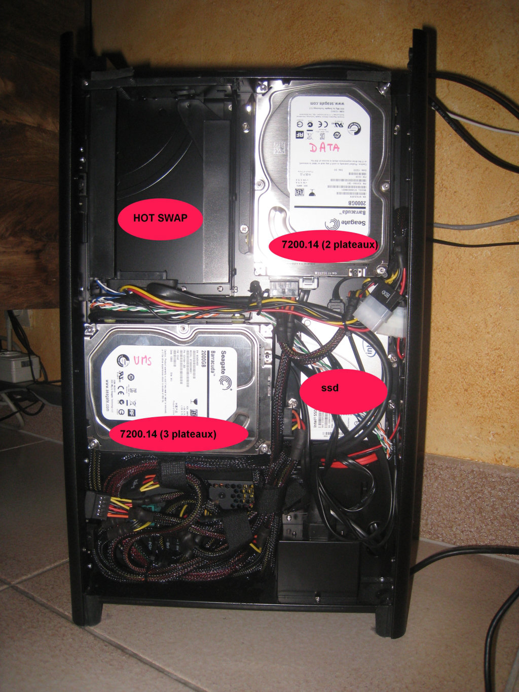

Salut,
Je vais te faire un compte rendu de mon 7200.14.
J'ai donc un mini boitier FT03 comprenant 1 ssd + 1 dd 7200.14 (2 plateaux) + 1 dd 7200.14 (3 plateaux); le tout fixé directement dans le boitier .
cf photo.
Donc, effectivement, il existe 2 versions, 1 avec 2 plateaux et 1 autre avec 3 plateaux.
Les 2 dd sont totalement discret en lecture/écriture, pas de soucis de ce côté là.
Néanmoins, la version 3 plateaux emet/transmet des vibrations au boitier générant un ronronnement continuel. Il est possible de le supprimer en mettant le dd en veille mais ce dernier soir régulièrement de sa veille et c'est chiant.
Moi, ça m'a saoulé, donc j'ai changé pour un WD green 2To.
J'ai donc installé ce dd en remplacement du 7200.14 (3 plateaux) et plus de ronronnement.
Par contre, j'ai ensuite réinstallé ce 7200.14 (dans le hot swap) en plus des autres (donc 1 ssd + 3 dd dans le boitier) et là, le ronronnement était tout juste perceptible.
Comme si le fait d'avoir installé tout le disque rendait le boitier moins sensible aux vibrations.
Il faut bien que tu regardes en fonction de ton boitier.
Sinon, mon 7200.14 a été acheté chez materiel.net ou rueducommerce, ch'ai plus, il précisait bien que la version qu'il vendait était celle avec les 2 plateaux.
http://zupimages.net/up/3/284038700.jpg
