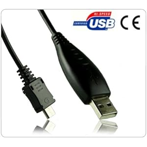

dcd666 a écrit :
Bonjour,
j ai acheté un cable CA42 pour dépanner mon disque seagate 7200.11 qui n' est plus reconnu dans le bios le problem c est que j' ai que 4 fils 1 noir  1rouge 1 blanc et 1 vert est-ce que quelqu'un c'est le branchement a effectuer
merci
Le seul qui ressemble, a aussi des brindilles de masse qui entourent les fils de couleur. Pour ce câble :
http://img262.imageshack.us/img262/8320/seagatepinsv.jpg
Masse (pin 2) : brindilles réunies ensemble
Tx (pin 3): vert
Rx (pin 4) : blanc
Message édité par Aesebu le 27-07-2012 à 10:21:48

val63
Posté le 28-07-2012 à 01:20:50  profilanswer
Bonjour,
je suis exposé au même problème, j'ai acheté un câble dku5 et je me retrouve avec uniquement trois fils, un vert, un bleu, un blanc, sans autre signe distinctif que la couleur.
Quelqu'un possède t-il ce modèle et pourrait-il m'indiquer leur rôle respectif?
En cas d'erreur entre la masse et les autres, il y a t-il un vrai risque d'endommager le disque?
Par avance merci.
Message édité par val63 le 28-07-2012 à 01:21:35
n°8396296
Aesebu
Posté le 28-07-2012 à 09:39:43  profilanswer
Masse (pin 2) : blanc
Tx (pin 3): vert
Rx (pin 4) : bleu
n°8396615

Bonjour,
J'ai acheté un câble CA-42 pour résoudre mon problème de disque dur mais le câble n'est pas reconnu comme USB-to-serial mais comme wireless communication device, du coup je ne peut pas l'utiliser avec l’hyper terminal.
J'ai essayé de trouver une solution sur le net mais sans succès, si quelqu'un avait une solution ce serai bien cool.

Bonjour Chopine.
Tu es sure que c'est bien un CA-42? Qu'il a bien l'électronique ad hoc dedans?
Pourquoi avoir acheté un câble de ton coté? Si tu avais bien lu ce sujet tu aurais vu qu'en demandant gentiment à aesebu tu aurais le câble qui va bien. En plus avec le tournevis qui va bien aussi.

Salut chopine,
Que le câble soit reconnu comme un "wireless communication device", n'est pas un problème. C'est aussi le cas du CA-42 Nokia officiel. Dans la liste de l'hyperterminal, il apparait sous le nom "Nokia CA-42 USB Modem", mais il y a aussi un port COMxx qui apparait simultanément. C'est ce dernier qu'il faut sélectionner pour que ça fonctionne.  ;)

Posté le 15-08-2012 à 12:58:18  profilanswer
Merci pour l'info aesebu, le câble marche,
par contre j'ai vu cette vidéo sur le net http://www.dailymotion.com/video/x [...] error_tech et il procède pas de la même manière, il isole les contact du moteur et sa manip dans l'hyper terminal n'est pas le même non plus. il me semble quelle est plus simple, quand pensez vous ?

Bonjour,
J'ai la même problème sur un disque maxtor diamondMax 22.
J'ai donc voulu acheter un cable dku-5 sur le net mais j'ai revu un CA-101 si j'ai bien compris ce câble ne va pas pour en faire un câble TTL ?
Auriez vous un liens ou je puisse commander un câble compatible ?
merci d'avance
Danub68
n°8435135
jisse6
Posté le 01-09-2012 à 10:21:51  profilanswer
aesebu en mp :hello:
n°8435158
coplan27
Posté le 01-09-2012 à 11:01:07  profilanswer
Bonjour.
Pour le câble compatible, c'est très facile. ;)
Tu passes un e-mail privé à aesebu. :)
n°8435209
Aesebu
Posté le 01-09-2012 à 11:55:28  profilanswer
Bonjour,
La prise du nokia ca-101 officiel est effectivement trop petite pour contenir l'électronique voulue :
http://natisbad.org/N900/img/CA-101.png
Par contre j'ai vu celui-là sur amazon, et qui pourrait faire l'affaire :
http://ecx.images-amazon.com/images/I/41ZBMKH-NZL._SL500_AA300_.jpg
Tu as une photo ou un lien pour le tien?
