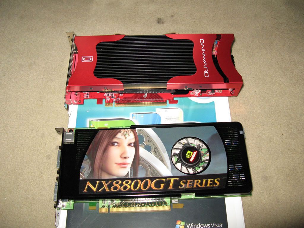

pvhk a écrit :
la gainward 88GT GS est régulable (4 pins) et même à fond elle ne fait pas de rafut: 60° max en load....
J'ai ce modèle:
http://i209.photobucket.com/albums [...] copier.jpg
mais le nouveau qui est vendu actuellement est similaire à celui qu'on trouve sur la gainward 9600GT GS également régulable!
http://www.grosbill.com/1/68557/GA [...] GT-512-GS-
En idle même bruit qu'une 9600GT classique ou 8800GT, mais en full c'est vrai, un poil plus silencieux pour ces Golden sample

une petite photo avant quelle rentre en boite la GT8600
http://images3.hiboox.com/vignettes/1008/1wxveezj.jpg
a oui j'ai brancher uniquement le 6 Broches c'est bon comme ca par !! ce que il y en a deux l'autre c'est une molex
http://images3.hiboox.com/vignettes/1008/jla0ewz1.jpg
Message édité par TinTin Nez Ki Cool le 03-03-2008 à 15:26:39

Posté le 03-03-2008 à 15:46:48  profilanswer
TinTin Nez Ki Cool a écrit :
Bon c'est pas grave ca marche bien quand meme.
 [:bugkiller2]  t'as un molex et/ou un pcie 6 broche sur ta CG :??:

TinTin Nez​ Ki Cool
Posté le 03-03-2008 à 16:03:48  profilanswer
il y a les deux broches Par 6 pci  et molex  :heink:
et j'ai mis que le 6pins et les ventilos tournent.
