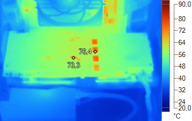

Posté le 12-10-2016 à 18:18:35  profilanswer
Lorsque l'on parle refroidissement et température, il s'agit de celle du GPU.
Cependant, il n'est pas le seul à devoir être bien refroidi. Il y a aussi et surtout les mémoires, les VRMs et autres composants soudés sur le PCB.
Il suffit de lire des tests et regarder les thermographies infrarouge pour parfois prendre peur.
Malheureusement, nous n'avons aucune indication sur la températures de tous ces éléments. Et pourtant, c'est parfois plus important que celle du GPU qui lui a une sécurité.
Un exemple avec la Radeon RX 480 de référence (et il y a même beaucoup plus pire  :pt1cable: )
http://pimg.imagesia.com/fichiers/1at/thermographie-rx-480-ref-copie_imagesia-com_1atc6_large.jpg
Un autre exemple avec la Sapphire RX 480 Nitro+ nettement mieux refroidie :
http://pimg.imagesia.com/fichiers/1at/thermographie-rx-480-nitro-_imagesia-com_1atc7_large.jpg
Entre le cas 1 et le cas 2 à qualité égale des composants et en usage normal identique, la Nitro+ devrait durer beaucoup plus longtemps car ses composants et le PCB monteront moins en température en raison du refroidissement plus homogène et plus efficace.
PS : ne vous fâchez pas que sur un fil GTX 1060 je compare 2 cartes AMD...
...car je n'ai pas trouvé de test où deux GTX 1060 présentaient autant d'écart. Merci de votre compréhension.
Message édité par Bob74 le 12-10-2016 à 18:21:04

n°9965534
Rocket_23
Posté le 12-10-2016 à 18:28:43  profilanswer
Une des raisons du pourquoi je kiff Evga c'est justement parce que c'est une des rares marques à accepter le démontage des cartes pour y mettre un waterblock ou la nettoyer tout simplement sans faire sauter la garantie.
ps : pour la photo ce n'est pas le fait que la Nitro+ ait une backplate alors que celle de référence n'en possède pas qui donne cette impression de température qui s'envole ?
Message édité par Rocket_23 le 12-10-2016 à 18:31:30

darkandy
Posté le 12-10-2016 à 18:29:49  profilanswer
96C° sur les VRMs c'est très correct, car ils sont fait pour encaisser 125C°, soit quasiment 35C° de marge. Et encore c'est 125C° sans leur marge de sécurité en plus (doit y en avoir une).
96C° pour ce type de composant c'est rien au final. Et là c'est la température max, donc pas constante.
Ce qui est assez étrange avec les température c'est de plus ou moins le ramener à notre vision des degrés, quand tu sait que par exemple une hélice de moteur Rolls-Royce d'un avion peut atteindre 3000C° (j'ai vu un reportage hier lol) bon certes c'est un matériau résistant, mais ça tourne sans soucis :D
Et oui il y a aussi un soucis de VRMs qui chauffe un peu trop sur une EVGA GTX1060, mais encore une fois rien d'important au final.
Message édité par darkandy le 12-10-2016 à 19:26:40

Bob74
Posté le 12-10-2016 à 18:52:52  profilanswer
Rocket_23 a écrit :
...ps : pour la photo ce n'est pas le fait que la Nitro+ ait une backplate alors que celle de référence n'en possède pas qui donne cette impression de température qui s'envole ?
Même si elle répartit mieux la température sur la surface de la carte, ce n'est pas que la blackplate qui fait cette différence. A moins que les tests soient mal effectués en prenant les températures rapidement et avec un gros refroidissement de la blackplate.
Comme je l'explique, j'ai pris 2 cartes AMD mais d'autres tests (qu'il faudrait chercher) montre parfois, pour une carte "similaire" de sacrées différences de température selon le système de refroidissement.
Si l'on prend chez nVidia le test d'une GTX 1060 de référence comparativement à une Gigabyte GTX 1060 Xtreme Gaming (malheureusement pas vu de test de cette dernière  :cry: ), les thermographies infrarouge seront loin de se ressembler.

Bob74
Posté le 13-10-2016 à 11:02:02  profilanswer
darkandy a écrit :
96C° sur les VRMs c'est très correct, car ils sont fait pour encaisser 125C°, soit quasiment 35C° de marge. Et encore c'est 125C° sans leur marge de sécurité en plus (doit y en avoir une)...
L'important n'est pas que les VRMs puissent monter à 125°, mais surtout qu'elles soient bien refroidies afin de ne pas perturber d'autres composants alentours et surtout les soudures, sur le PCB, parfois bien fragiles.
Lorsqu'il y a panne sur les cartes mères, cartes graphiques et autres, celle-ci provient dans la majorité des cas d'une soudure (ou plus) qui lâche.
Une directive Européenne a interdit, entre autre l'utilisation de plomb dans les soudures.
De ce fait, les constructeurs ont du trouver d'autres matériaux et composants ce qui a amené de grosses difficultés. Malgré d'énormes progrès, certaines subsistent encore.
http://pimg.imagesia.com/fichiers/ [...] _large.jpg
Une thermographie infrarouge est une mesure spectrale du rayonnement émis par un objet, ce qui permet de calculer sa température (loi de Planck)
Certains constructeurs apposent au dos des cartes une coque inamovible et opaque au rayonnement.
Qui peut ressembler à ceci:
http://www.hardware.fr/medias/phot [...] 051358.jpg

Posté le 14-10-2016 à 02:02:33  answer
ça semble même assez évident quand on regarde bien
et vu comment saphirre à été obligé de cadencer la ventilation @ stock  , ça en dit long sur les soit disant efficacité du rad    :whistle:
mais bon , on peu pas leur en vouloir de biaiser , puisque ça marche apparemment  :lol:

Posté le 14-10-2016 à 02:07:32  profilanswer
Oui donc, en gros faut pas trop ce fié à ce genre d'image vu que certaines cartes ont des "backplate" et d'autres non ou alors qu'elle soit toutes testée dans les mêmes conditions sans "blockeur opaque".
Ça confirme un peu ce que je pensais...

si on regarde bien , on devine une zone bien chaude au niveau de l'étage d'alim avec une légère auréole
autre exemple , parce que ça ne concerne pas que sapphire et amd
la 1070 strix
http://www.hardware.fr/medias/photos_news/00/51/IMG0051244.png
désolé de casser ton trip bob74    :(

Le meilleur exemple pour montrer le phénomène, ça reste quand même ce test :
http://www.hardware.fr/articles/93 [...] nores.html
n°9967412
Posté le 14-10-2016 à 21:27:58  answer
pas vraiment
même si ça cache la misère , on voit bien que ça chauffe sévère quand même
tout du moins on le devine :/
contrairement au deux exemples montrés plus haut , ou là , limite on a l'impression que les cartes refroidissent la tour :D
Message édité par Profil supprimé le 14-10-2016 à 21:29:20

Racaille de Shanghaï
Posté le 14-10-2016 à 21:29:45  profilanswer
Au moins on voit avec et sans plaque et on peut voir qu'il y a une sacrée différence.

Perso, je me demande un truc pour la température, souvent c'est pris via un outil , et donc boitier ouvert. Ça ne casse pas, justement, le flux d'air qui est supposé arriver de l'avant et retourner vers l'arrière et aussi éviter que la chaleur ne stagne autour de la carte ?
Sur mon boitier fermé, j'ai de meilleures température que boitier ouvert (bon ce n'est que quelques degrés).
En fait la thermographie infrarouge repère tout ce qui chauffe avec une grande précision, même si c'est refroidi autour. Toutefois, il faut prendre la température rapidement après la mise en route et non celle après X heures de fonctionnement alors que tous les composants alentours se soient réchauffés.
Par exemple, tu allumes ton four de cuisine. En quelques minutes les éléments chauffants (résistances) seront nettement visibles en photo infrarouge comparativement aux parois. Plus tard, tout sera visible mais avec des points beaucoup plus chauds.
Pour expliquer la thermographie je citerais aussi, lors de courses cyclistes il a été question de "dopage technologique".
Sur ce plan, des repérages ont été effectués sur les axes de pédalier pouvant contenir un moteur électrique qui chauffe en action. La thermographie permet de repérer les éventuelles "fraudes". Par contre, il a été omis de préciser qu'un axe de pédalier sous contrainte peut chauffer uniquement par la force du mollet.
https://fr.wikipedia.org/wiki/Thermographie

Non, pas du tout.
Je suis cependant surpris que la thermographie infrarouge ne "passe" pas à travers certains composants.
Sinon, on arrive à voir des points chauds au travers de murs et même de tube en métal (acier, alu, etc...).
Mais dans la photographie jointe on voit bien que des éléments sont beaucoup plus chauds que sur le reste de la carte. Dans ce cas, la blackplate est donc un cache misère permettant aux constructeurs de faire croire que leur système de refroidissement est optimum.
