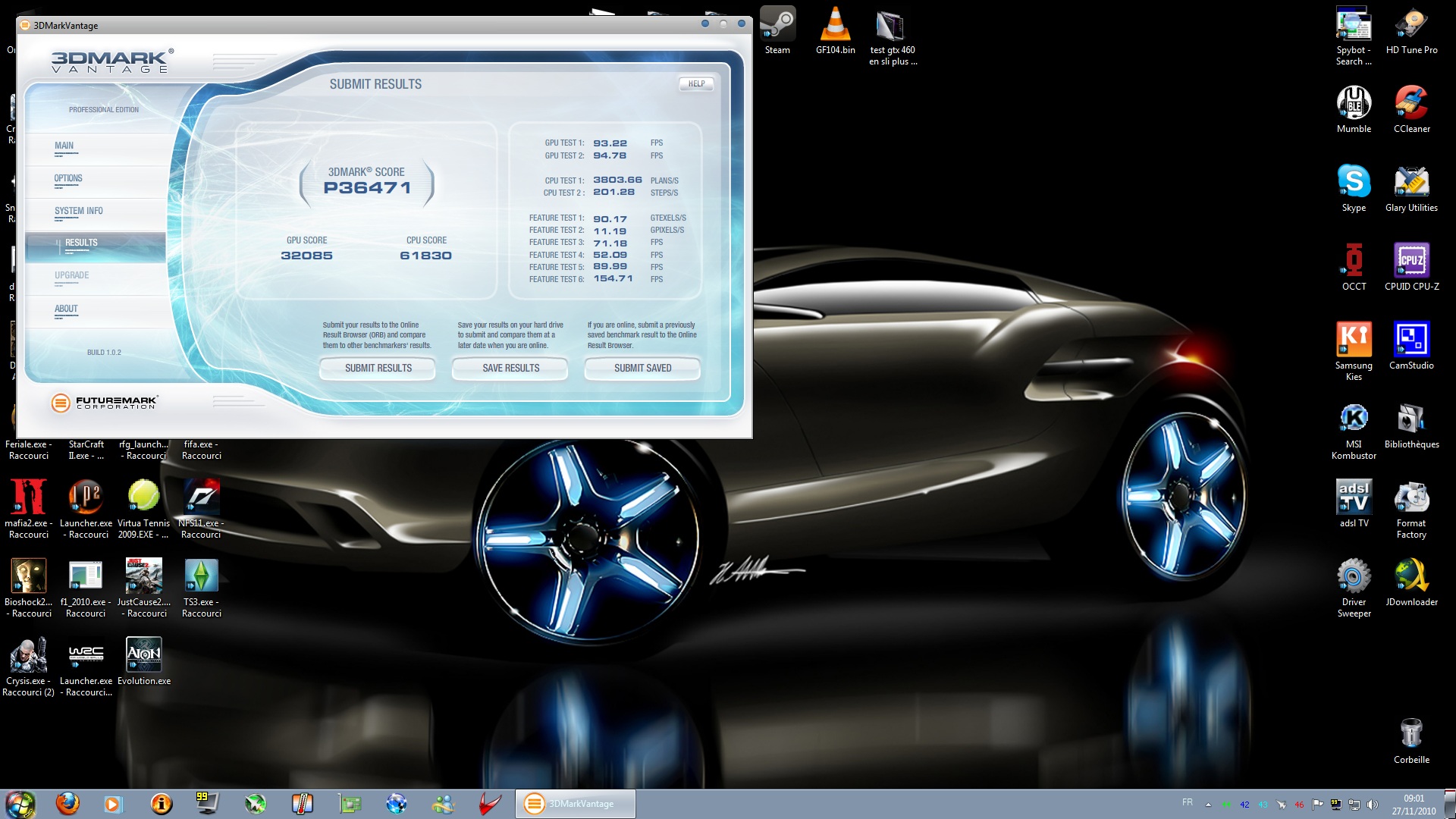

Otan beauv​al
c'est clair rainette...
Posté le 26-11-2010 à 18:12:36  profilanswer
n0naud a écrit :
Warranty Void if removed  :o
je les ai gardé de coté au cas où :o
Space a écrit :
tu vires l'autocollant avant de tester la carte :heink:
je te rassure elle fonctionne bien :d
ancienne :o
http://hfr-rehost.net/preview/self/pic/557e590656c0fa78fb19d3cd52877a019d163c64.jpeg
nouvelle  [:rodrigo]
http://hfr-rehost.net/preview/self/pic/b3256e79170f5c18caa216ea4e788b1e5fe6f057.jpeg
toute les options de 3Dmou sont par defaut et j'ai un Q6600@3Ghz + 4Go de DDR3 sous Seven 64
bref, satisfait de mon achat :d

Salut à tous,
Je viens d'installer ma 460 made by Gigabyte.
A là vue de mes résultats, comparés à ceux d'Otan Beauval, il semblerait que j'ai des soucis au "CPU Score", non ?
http://3dmark.com/3dmv/2753260
Vous en pensez quoi ?
Je suis @stock de partout.
n°7674991

Blakkness a écrit :
Salut à tous,
Non, ton score est bon, mais Otan Beauval a surement oublié de désactiver le PhysiX (Dissable PPU). D'où son "gros score" CPU avec un Q6600 @ 3Ghz.

Posté le 27-11-2010 à 09:07:52  profilanswer
Voici ce matin un petit vantage réalisé avec le sli de msi hawk talon attack en 930 au core et 2100 mémoire pour le moment +150mv core et +50mv mémoire !
http://www.easy-upload.net/fichiers/3dmarkvantage_i7_875k_en_4.20101127998.jpg
Je suis content de ce nouveau sli mais il me reste à pousser l'OC des cartes encore !
Bonne journée le taff m'appel arf......
