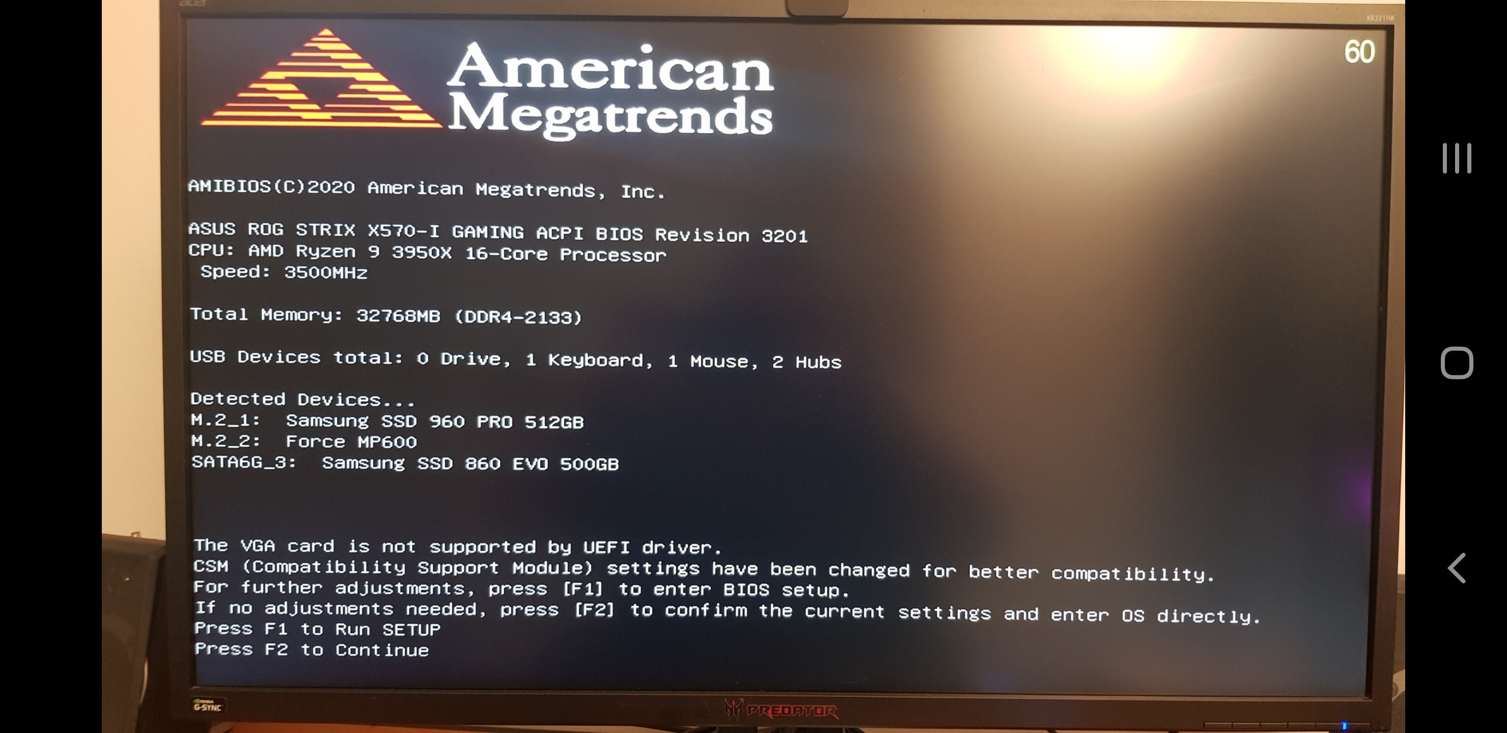

Je n'arrive pas à faire booter le pc depuis l'installation d'une 3090.
8 fois sur 10 l'écran reste noir
2 fois sur 10 j'ai cette erreur :
https://rehost.diberie.com/Uploads/0/20201230-180106-508b8707-22a4-41e3-bd52-d7fab983c54f.0.res.jpg
Si je fais continuer, il va bien sur le bureau, mais impossible d'installer un driver.
Parfois l'écran devient noir.
Une idée svp ?

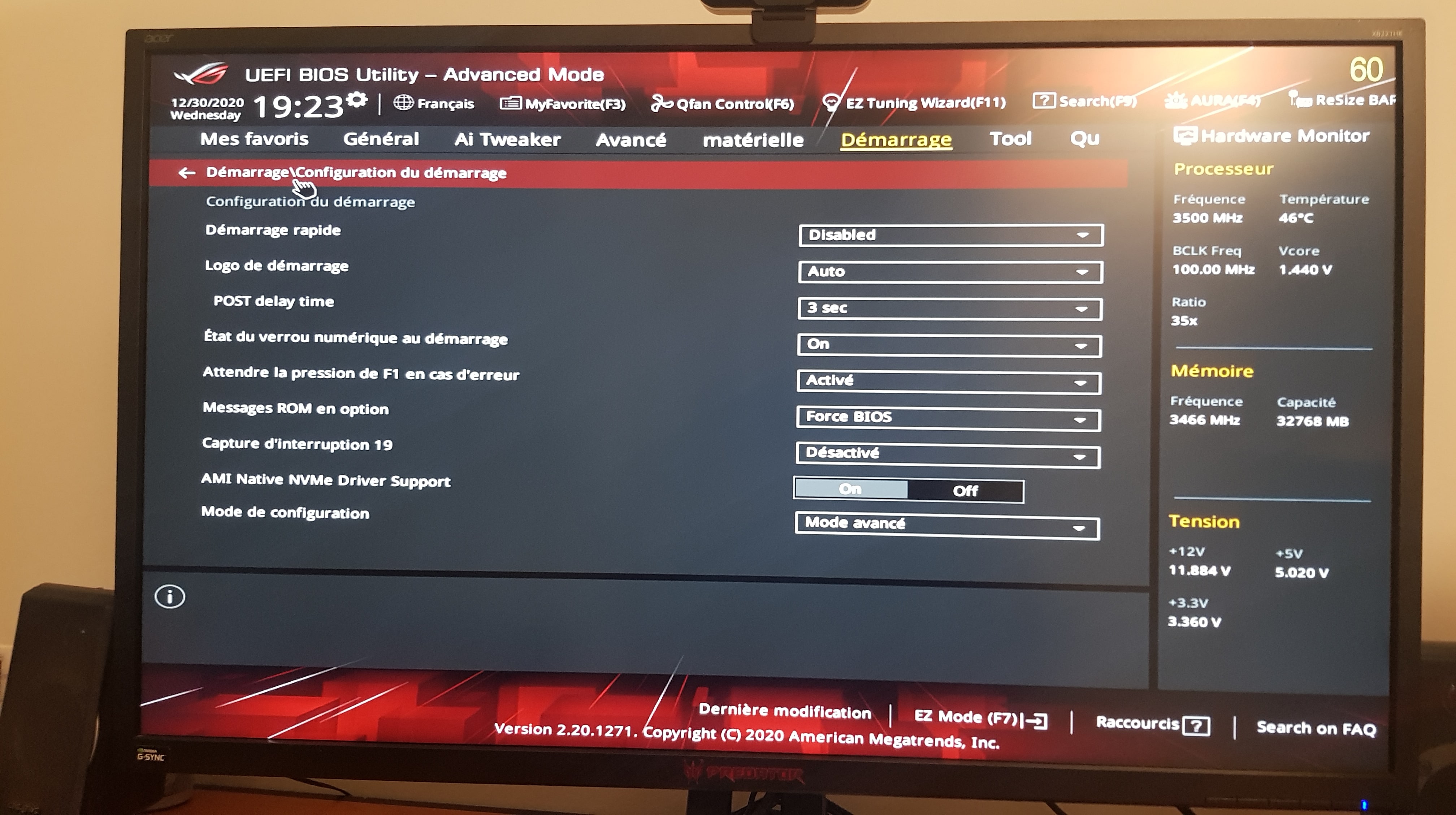

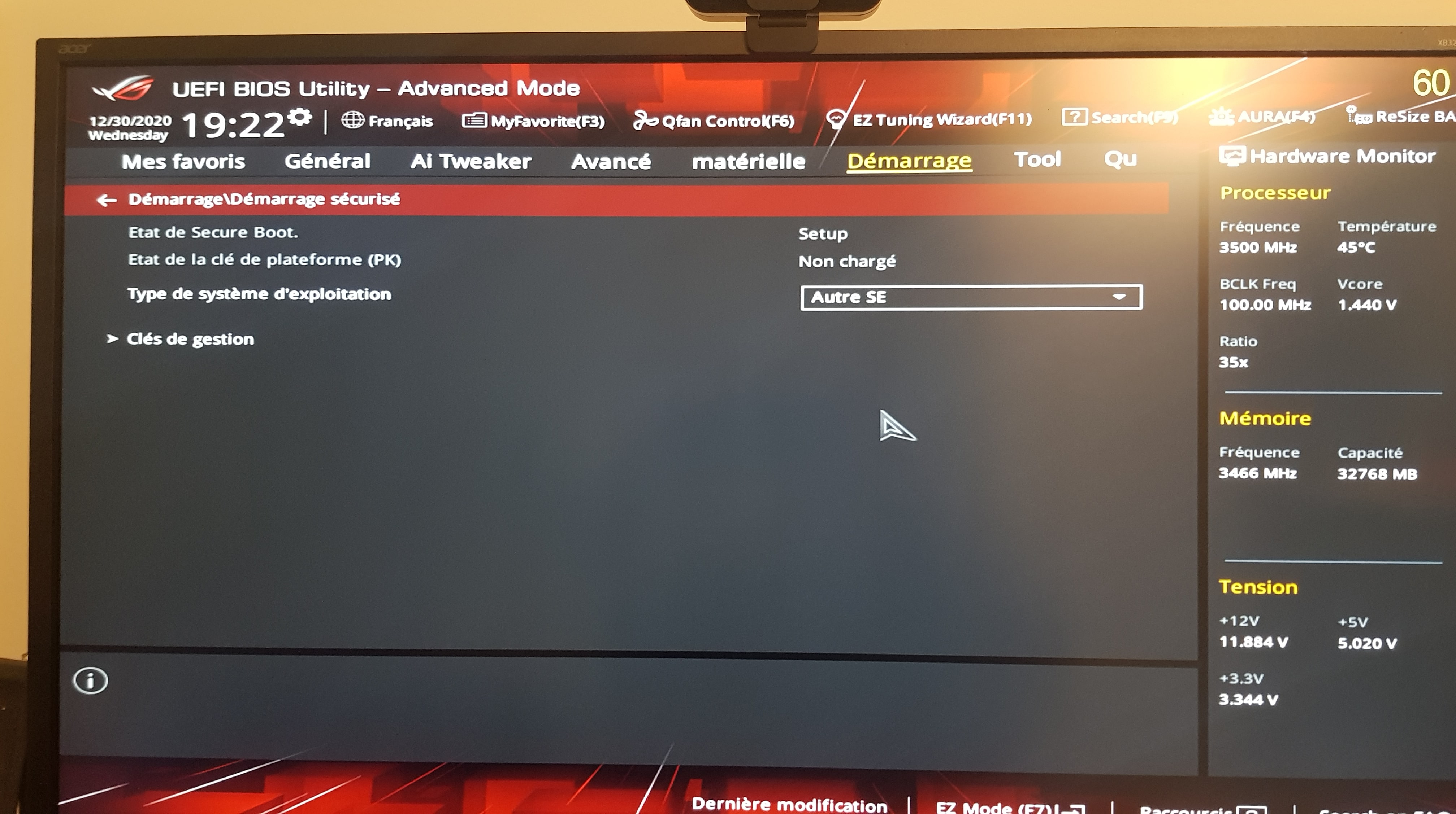

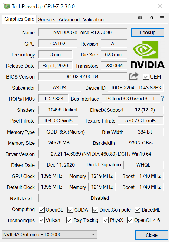

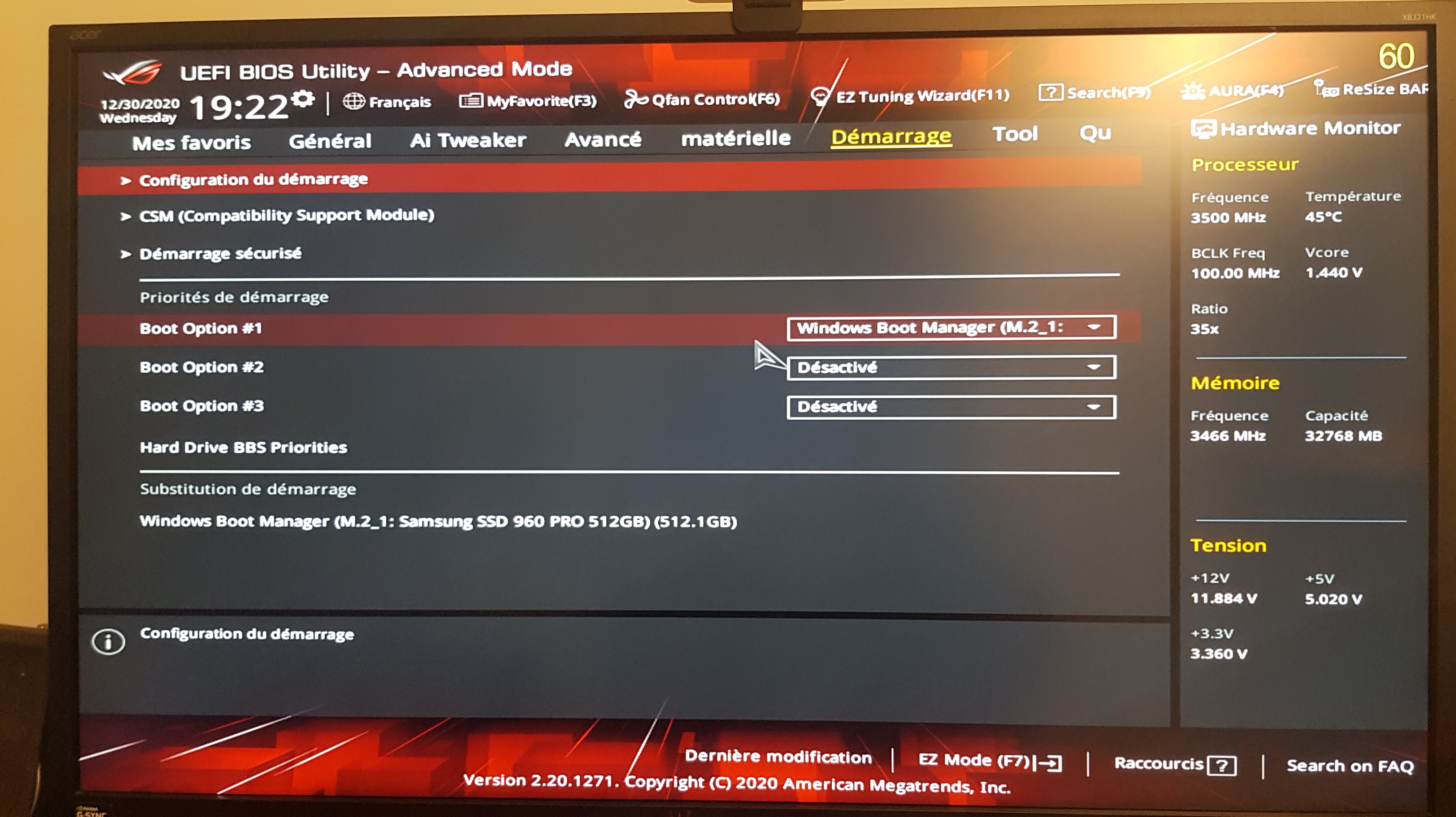

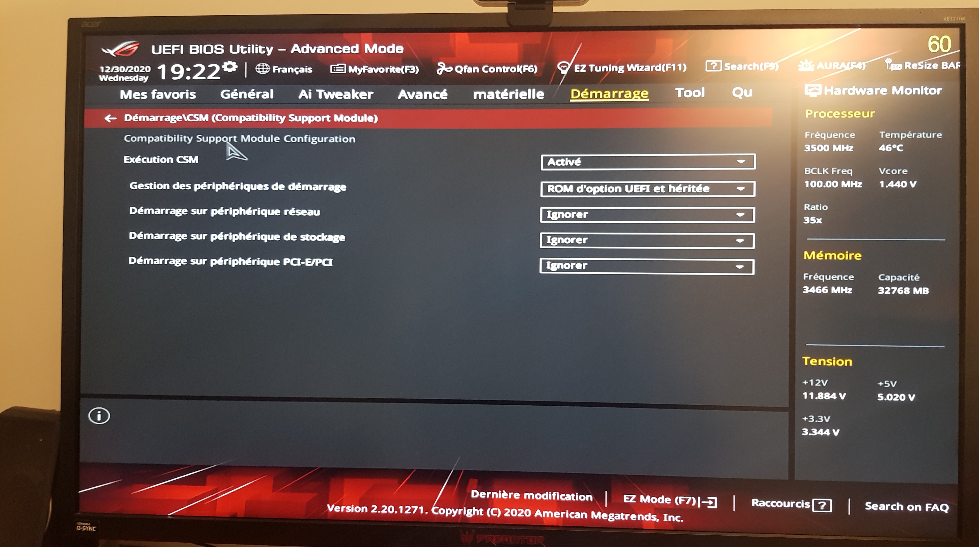

Je t'ai envoyé un MP. Je suis avec ma 1070 pour refaire les réglages avant de repasser sur la 3090.
Si tu vois des incohérences...
https://rehost.diberie.com/Uploads/0/20201230-191504-d1483685-08b1-4304-9df7-543c9abee815.0.res.jpg
https://rehost.diberie.com/Uploads/0/20201230-191530-668f1923-a15f-4f8d-9fa9-454cb2f85998.0.res.jpg
https://rehost.diberie.com/Uploads/0/20201230-191545-cc75d99f-d25f-4cd5-8250-ccc6037274a2.0.res.jpg
https://rehost.diberie.com/Uploads/0/20201230-191558-b6a82ab7-3aa9-4a5f-b311-ffd9644ba21a.0.res.jpg

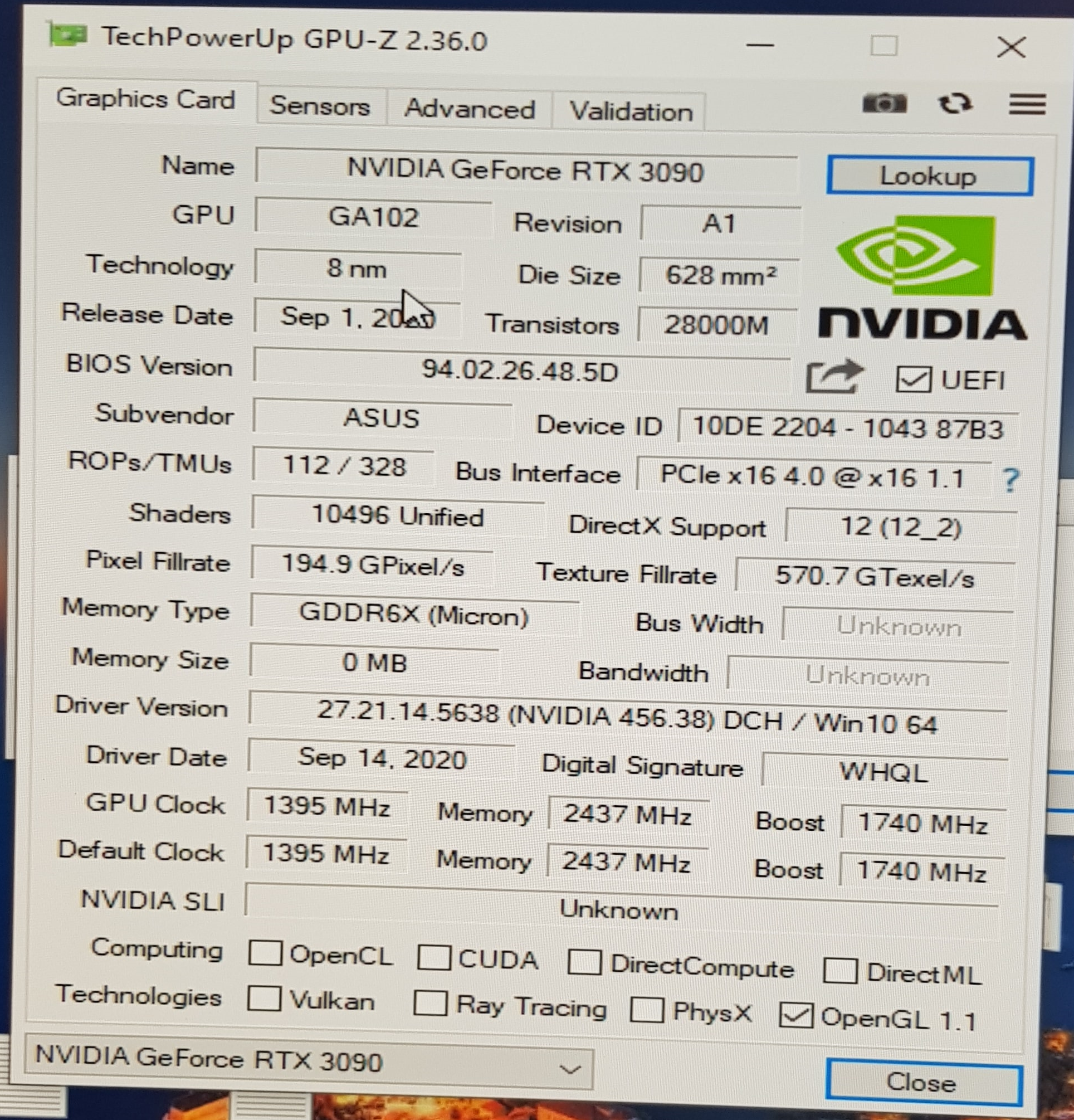

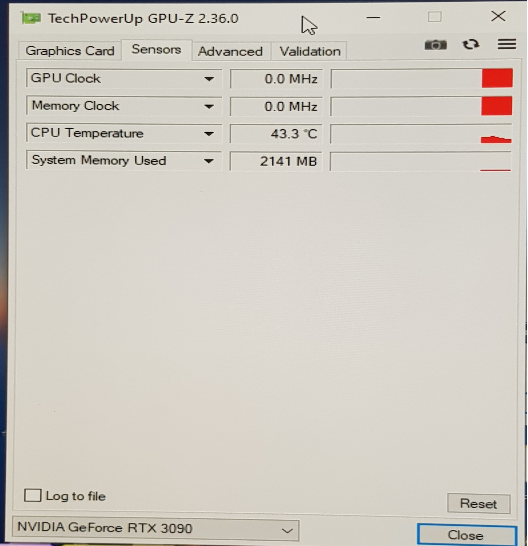

Voici un rapide GPUZ que j'ai pu obtenir grâce à mon téléphone : (Qui comprendra les 0Mhz ?? Peut être car j'ai pas pu installer les drivers ??)
https://rehost.diberie.com/Uploads/0/20201230-204848-24cead32-5c69-46c7-8714-c0bb2ad78593.0.res.jpg
https://rehost.diberie.com/Uploads/0/20201230-204902-af124bd1-d93d-4d2f-bd81-26b4387ce74a.0.res.jpg
L’installation des Drivers est impossible même si j'ai réussi à le faire 1 fois, la carte n'était pas reconnue....puis black screen  :o
En mode sans échec par contre je n'ai aucun problème. Bien que ce mode ne prend pas en charge la carte, j'ai tout de même l'écran qui s'affiche sans problème.

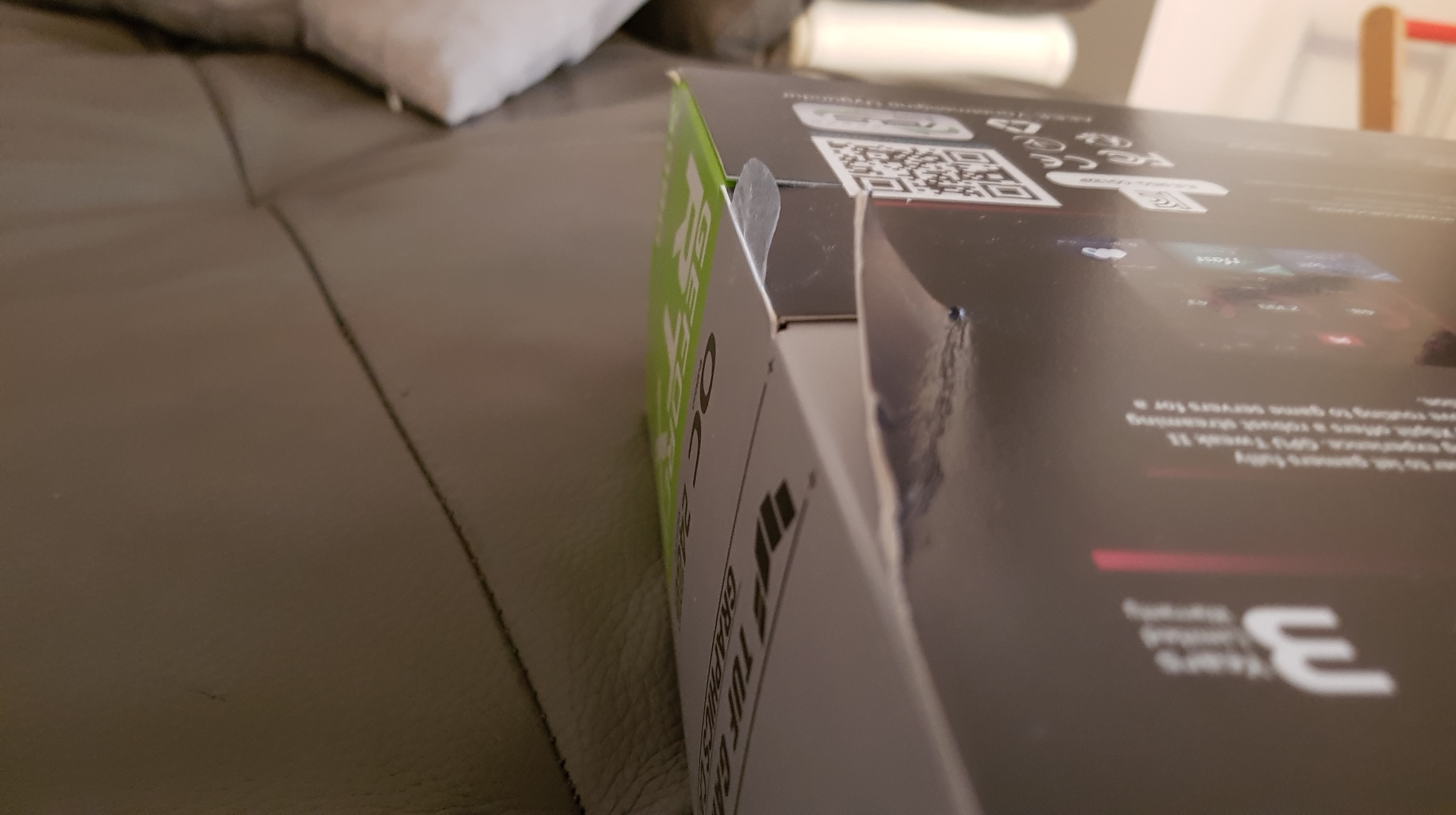

Me voilà bien refroidi avec la série 3000. Je pense plutôt demander un remboursement qu'un échange.

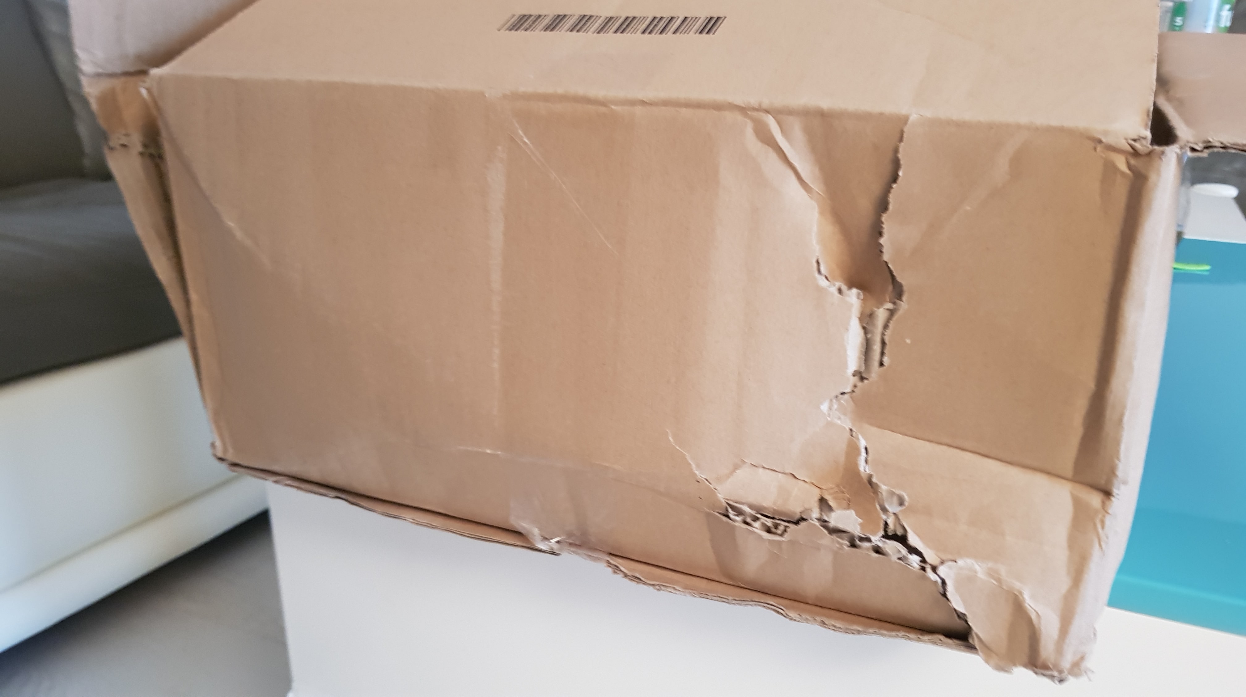

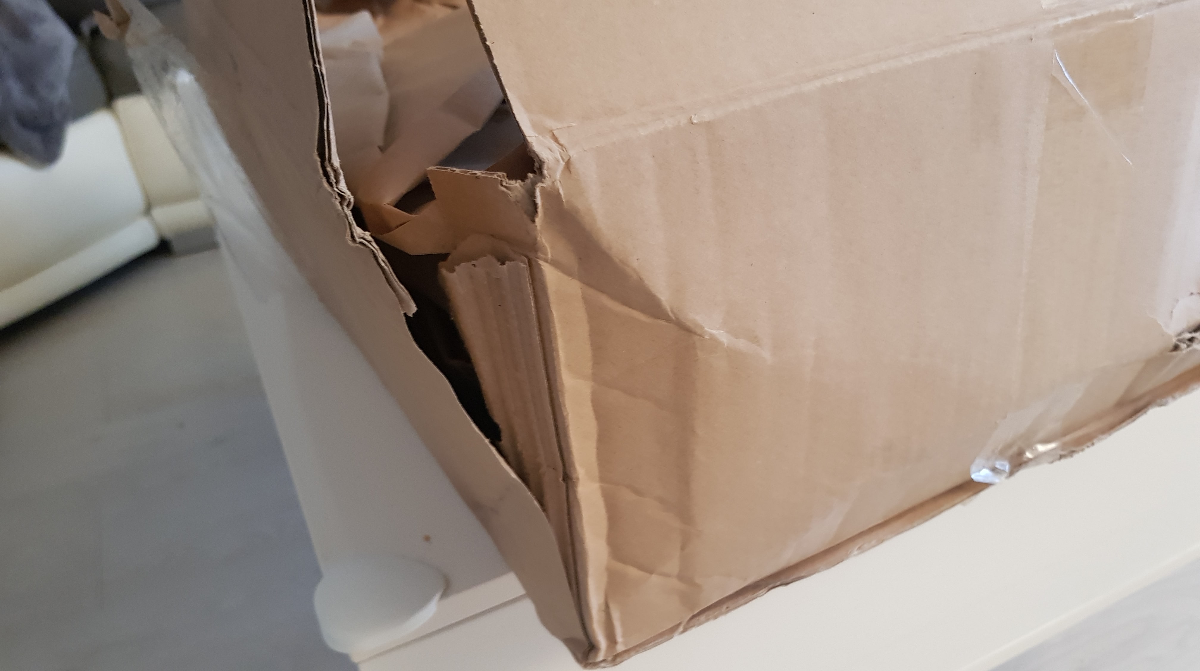

Note que je n'ai pas dit : L'état du carton reçu...
https://rehost.diberie.com/Uploads/0/20201230-205206-2d094f98-07aa-43c4-a89b-2e74cd0c1f4d.0.res.jpg
https://rehost.diberie.com/Uploads/0/20201230-205219-e1a45473-1099-4cb2-bc60-bdda694a7d38.0.res.jpg
https://rehost.diberie.com/Uploads/0/20201230-205245-6a8e51c6-cd07-434d-b4d7-56d01e096f35.0.res.jpg

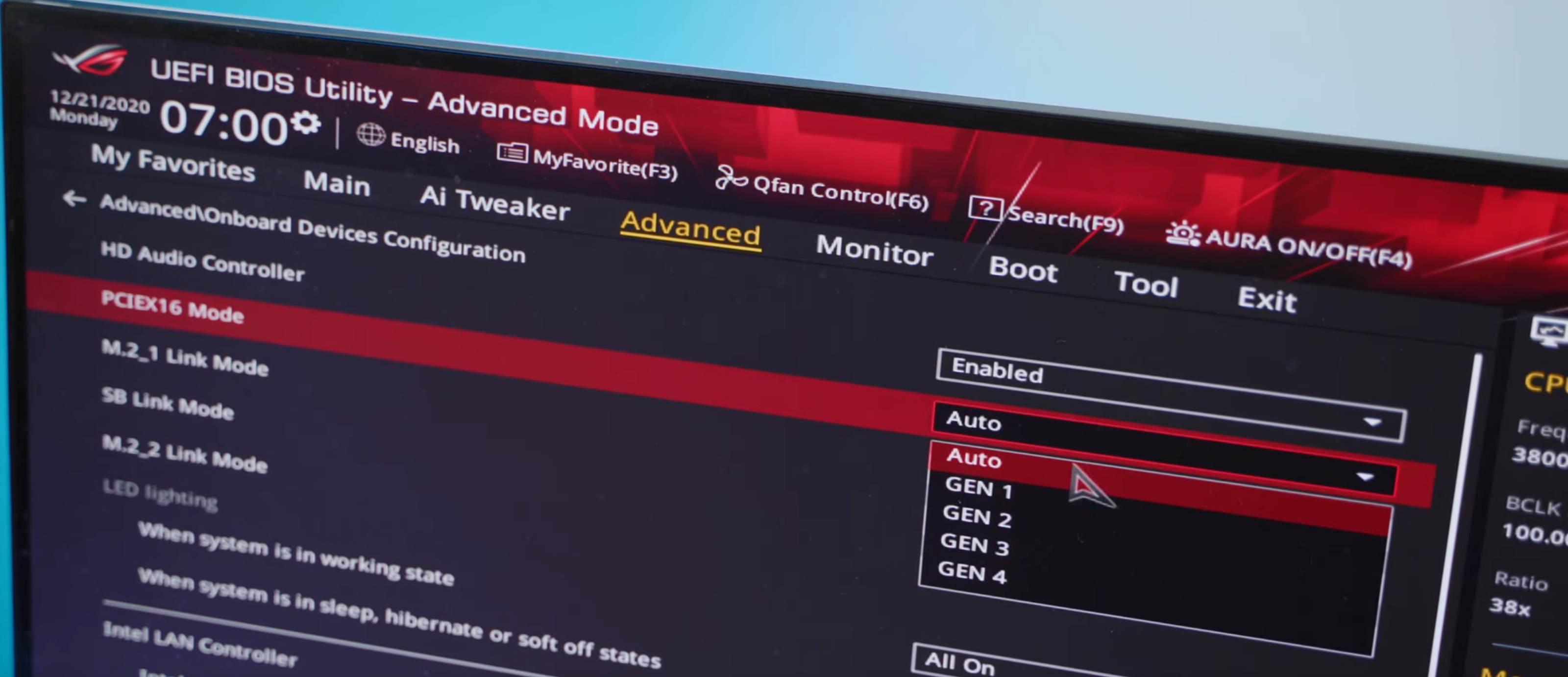

Avec un riser, il faut utiliser le mode PCIe 3

Salut, correct je viens confirmer les dires de notre ami lagaffe67 à qui j'ai vendu un riser phantek neuf à un pote extérieur du forum.
En effet, il n'y a que très peu de riser de très bonne manufacture pcie 4.
Et ton combo actuel prend en charge le pcie 4 de bout en bout.
Il te faut donc soit remettre ta carte en horizontale ou alors investir dans le bon riser.
Que voici :

a tester d'urgence sans le riser ou comme le propose lagaffe67 , passer du pci 4.0 au 3.0 pour voir si ca marche mieux avec le riser dans ce mode.

Hello les gens :)
Alors déjà oui j'utilise le riser vendu avec le boitier Jonsbo A4. Il est PCIE 3.0 et non 4.0 (j'ai toujours entendu parlé de compatibilité  :heink: )
Je ne peux pas mettre la carte directement dans le slot, car le boitier est tellement étroit que cela m'obligerait à démonter la CM.
Pas le temps, je suis partie ce matin pour Megève, et pas l'envie car l'ITX est un bordel sans nom côté cable management.
Pas envie de tout refaire.... :o
Alors en lisant hier soir le commentaire de Lagaffe67, j'ai creusé l'idée et je suis tombé sur un bon nombre de personne qui rencontrait le même problème que moi.
Alors j'ai commandé un riser certifié Pcie4.0 sur mamazon (celui à 100 balle, du lien donné plus haut). Après une engueulade avec ma femme me disant "tu as déjà acheté une carte à 1800€ et tu dois encore acheter un câble à 100€?¿" (c'est son compte mamazon).
En attendant de recevoir ce nouveau riser, est-il possible de passer le slot en PCIE3 dans le bios d'une Asus x570?
J'ai pas trouvé l'option hier soir, sans doute trop frustré pour garder mon calme.
Si quelqu'un peut me confirmer cela ça serait cool.
Je vous ferai un retour du test avec le nouveau riser. Je le reçois normalement mardi en Prime.
A+ et merci de m'avoir redonné espoir. Vous êtes bien cool dans une année merdique.

Tout est expliqué ici avec la solution (Anglais)
https://youtu.be/KwfAF5XjXbM
C'est bon signe pour la solution du Riser certifié pcie4

Bonne et heureuse année...et année qui commence bien.
En suivant l’intégralité de vos conseils + la petite vidéo qui me donne l'endroit pour forcer le mode Gen3 dans le bios :
https://rehost.diberie.com/Uploads/0/20210103-003129-cf3d6fc6-11b3-4241-92c2-6ddd1fe4b5c8.0.res.jpg
La carte fonctionne parfaitement !  :sol:
https://rehost.diberie.com/Uploads/0/20210103-004237-fcf6a4d4-0708-4742-b164-ac625e9a6ef0.0.res.jpg
J'attends le riser mardi avant de refermer le boîtier. L’occasion de s'avoir si il est vraiment PCIE4.0 Ready.
Encore merci à vous pour l’enquête et plus particulièrement à jack_here et lagaffe67  :jap:

Posté le 24-05-2021 à 08:08:25  profilanswer
jbs04 a écrit :
Coucou, J'ai eu le même écran quand j'ai reçu ma "ROG Crosshair VIII Hero" et ça ne venait pas de la carte vidéo que j'ai toujours et fonctionne très bien "EVGA GTX 1070 FTW GAMING ACX 3.0 8Go GDDR5".
J'ai fait un SAV de la carte mère ça a réglé le problème pour moi.
Mais pour toi il y a peut-être un souci avec la carte mère ou carte graphique pour la détecté.
Vue la gueule tu carton je soupçonne que le carton a était ouvert.
Déterrage et problème déjà réglé (problème de riser)
n°11003546
Thima
Posté le 24-05-2021 à 20:10:09  profilanswer
jbs04 a écrit :
J'ai pas compris pour quoi il n'a pas testé sans le Riser au début, ça aurais réglé le problème.
 Usernet  a écrit " Je ne peux pas mettre la carte directement dans le slot, car le boitier est tellement étroit que cela m'obligerait à démonter la CM."
 fais un effort pour au moins lire les post du Topic !
