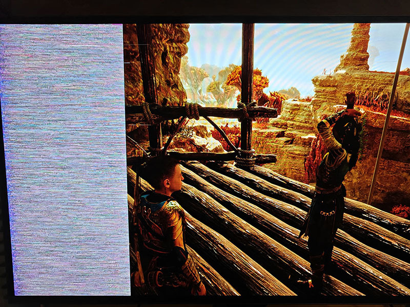

hello les amis
pas trop l'habitude de poster pour un souci mais j'ai eu dernièrement ce genre de "bug" qui m'inquiète un peu , sur 2 jeux et uniquement ces 2 là pour le moment : God Of War Ragnarok et TDUSC.
https://zupimages.net/up/24/39/6w0z.jpg
alors soit c'est comme on le voit sur l'image, soit c'est sur tout l'écran :(
quand ca arrive, le jeu n'est pas figé, je peux continuer à jouer mais je dois rebooter pour corriger le souci et ensuite tout rentre ds l'ordre.
Le truc c'est que ca ne le fait pas forcément à chaque partie c'est ça qui est dingue, là je sors d'une heure de Ragnarok et aucun problème :spamafote:
j'ai lancé ma batterie de bench habituel (Superposition , la plupart des gros bench 3dmark : TSE, Port royal , Speed Way, Steel Nomad etc etc..)  : RAS , perf de ma 4090 absolument nominale.
RAS aussi  tous mes autres jeux, même après des heures tout tourne sans le moindre souci : Space Marine 2 , Elden Ring , Forza Horizon 5, FS 2020 etc etc....
sur reddit, on m'a dit de vérifier mon câble DP (ce que j'avais fait le weekend dernier mais j'ai eu le bug pas plus tard que hier soir sur Ragnarok  :/ ) , voire carrément que ca pouvait venir de l'écran (Asus PG27AQDM) mais quand bien même si c 'était le câble ou l'écran ,pourquoi lorsque je reboot tout rentre dans l'ordre ?
j'ai aussi vérifié les logs windows dans l'observateur d'évènement, aucun plantage du driver :  en règle générale, quand la carte n'est pas stable, on se prends un joli message du genre  : "display , Driver nvlddmkm n'a pas répondu", mais là rien de tout ça dans mon cas.
pour le moment, je ne sais pas trop où chercher surtout que ma carte est stock, si quelqu'un a une idée je suis preneur.

Tu n'as pas un autre écran ?
Vrr activé ? Si c'est le cas test sans.
Message édité par uNReaLx77 le 28-09-2024 à 13:18:34

Essaye avec la fréquence de rafraîchissement d’écran la plus faible possible pour voir. Si c’est le câble qui est foireux, la fréquence plus faible devrait éliminer le soucis.
Au moins comme troubleshooting.

Vérifier le câble tu as fait quoi ?
Essayé un autre câble ?

merci pour vos réponses : côté câble ,j'avais tout simplement le câble DP fourni avec l'écran à la base mais j'ai acheté rapidement celui là  pour tester :
https://www.amazon.fr/dp/B0BCQ6FQ33 [...] asin_title
pour 11 balles , j'avais pas forcément bcp à perdre mais malheureusement comme je le disais au dessus, j'ai aussi eu le souci avec le nouveau câble.
Pas bête le coup de la fréquence de rafraichissement , je vais tester mais sachant qu'aujourd'hui , je n'ai pas encore eu le bug :D
c'est ça qui me tue dans l'histoire ca ne me l'a fait que sur 2 jeux pour le moment !
@unrealx77 : pas d'autres écrans mais ca aurait pu être une piste en effet :jap:
vrr activé mais là aussi encore une fois, pas eu le souci dans d'autres jeux, après là aussi ca coute rien de tester ,je vais essayer.
merci pour ces pistes en tout cas :jap:

Vire le HDR de windows si activé.

Perso je vois plus un soucis d écran ... Réglage ou écran lui même ...Après voilà....faut tester

ouep c'est ce que je me dis aussi et entre nous je dois avouer que je préfèrerais que ca vienne de l'écran plutôt que de la 4090 :D
mais ce qui me fait douter c'est que ca s'est produit uniquement en jeu (enfin sur les 2 que que j'ai mentionné) et jamais sur le bureau de win avec carte complétement en idle.
@Mellodya : le HDR de Windows n'est pas activé
Bref je vais continuer de tester (ca tombe bien j'ai que ça à faire aujourd'hui et y a pire comme tache que de devoir jouer à des jeux videos pour faire des tests  :lol: )
Message édité par cyberfred le 28-09-2024 à 15:44:24

Salut Cyberfred,
As-tu essayé de débrancher/rebrancher ton écran électriquement ? Cela résout mes problèmes sur un de mes Alienware.
Quand le problème survient, as-tu essayé de rentrer dans le GUI de l'écran pour voir si il était autant affecté que l'affichage ?
Message édité par Agent heavy le 28-09-2024 à 18:53:59

La bande latérale avec des artefacts, ça fait plus penser à un problème d'écran (ou de câble) qu'à un problème de GPU.
T'as essayé de faire un screenshot quand ça se produit?
Ce serai intéressant aussi d'essayer de passer en HDMI si le problème se produit en passant par du DP.

Agent heavy a écrit :
Salut Cyberfred,
Hello Agent Heavy , j'avais effectivement essayé de débrancher l'écran, attendu quelques secondes avant de  rebancher et le souci c'est qu'en faisant ça , je n'avais carrément plus d'affichage (écran noir)  lorsque j'ai rebranché l'écran électriquement  :( obligé de reboot pour que tout rentre dans l'ordre.
et oui aussi à la deuxième question , quand le problème survient le Gui de l'écran est parfaitement lisible ! c'est un des premiers trucs d'ailleurs que j'avais regardé la première fois où le problème est survenu. aucun souci pour naviguer dans l'OSD de l'écran.
Message édité par cyberfred le 28-09-2024 à 23:22:02

La faut un ecran et un gpu en spare pour faire des tests croisés.  :D

c'est clair mais je confirme le souci avec God Of war Ragnarok de mon côté  , j'ai encore eu le problème ce soir :(  (cette fois ci l'écran entier était complétement brouillé  :cry:  )
ce qui est fou c'est que j'ai passé  plusieurs heures sur Elden Ring, FH5 , CoD MW3 , Train Sim World 5 etc... dans la journée , absolument aucun problème.
j'ai un screen pour mon dernier bug sous Ragnarok , je poste ce soir en rentrant et c'est pas très beau :D
pour le HDMI, je tenterai mais j'ai peur de ne pas avoir d'affichage qd le problème se produit car sur mon écran c'est du 2.0 (limité à 120Hz par max, enfin j'avoue que j'ai jamais testé  car mon écran  est en 240 Hz) du coup j'ai peur qu'en branchant l'HDMI j'ai un "out of range" ou un truc du style.
https://rog.asus.com/monitors/27-to [...] aqdm/spec/
Digital Signal Frequency :
DP:30KHz to 390KHz(H)/40Hz to 240Hz(V)
HDMI:30KHz to 295KHz(H)/40Hz to120Hz(V)
edit ; voilà pour le screen sous ragnarok hier soir :
https://zupimages.net/up/24/39/0nt1.jpg
alors ce que j'ai fait ce matin , pour m'assurer que la carte n'était pas en limite de stabilité @stock , je l'ai oc (+160/+1000) ,et j'ai laissé tourner le jeu 2h non stop  !
bon ok j''étais pas dvt le PC en train de jouer mais la scène était suffisamment chargée pour que ma CG soit quasi à fond (99% sous MSI AB ) et avec une temp de 60 degrés :jap:
et bien en rentrant à midi , le jeu tournait toujours sans le moindre souci et j'ai pu jouer 30 min de plus sans aucun bug à l'écran
Du coup ,  j'avoue que je suis à court d'idée : si c'était vraiment le câble, j'aurai du avoir le souci rapidement , si c était la carte , ca aurait du planter (surtout avec l'o/c que je lui ai collé) etc etc..., c'est vraiment à n'y rien comprendre.
et encore une fois, je n'ai pas le moindre problème sur d'autres jeux bien lourd aussi.

n°11362970
guig2000
Posté le 05-10-2024 à 11:19:16  profilanswer
cyberfred tu as mis des photos de ton écran, ce qu'il te faut faire, c'est une capture d'écran avec les outils de Windows ou du jeu pour voir si l'artefact se produit avant ou après le remplissage du framebuffer.
Normalement les artefact de neige c'est un problème de dhcp mais sur un jeu et que ça n'apparaisse pas forcément en plein écran c'est étrange.
Message édité par guig2000 le 05-10-2024 à 11:22:15
Guig Esprit du Sage
n°11362993
AlexShepar​d
Posté le 05-10-2024 à 13:28:27  profilanswer
J'ai la PNY Verto x3 4080  Super Depuis une semaine et je dois dire que je suis agréablement surpris je la pensais pas aussi puissante elle fait plus du double d'im/s par rapport a mon ancienne 3080 rtx le dlss frame generation c'est magique  !
Je vais sauter sans probleme les rtx 5000 vue le nombre d'im/s en jeux  :pt1cable:  :love:
Message édité par AlexShepard le 05-10-2024 à 13:29:21
n°11363047
cyberfred
Posté le 05-10-2024 à 16:23:20  profilanswer
merci pour  ton retour à toi aussi et tu as tout à fait raison, ces histoires de neige, quand on fouille sur le net, ce qui reviens le plus souvent c'est un souci d'HDCP (je suppose que c'est bien de ça dont tu parlais  car le DHCP étant un protocole réseau, mais je reconnais qu'au clavier on peut vite inverser les 2 premières lettres).
surtout que l'OSD de l'écran marche parfaitement quand le problème se produit, seule l'image en provenant du PC est corrompue.
maintenant pourquoi dans un jeu particulier alors que je n'ai aucun souci ailleurs, bonne question !
Mais c'est vrai que j'ai pas du tout pensé à faire la capture avec les outils windows, si ca se reproduit j'y penserai :jap:
sauf que voilà depuis plus d'une semaine, pas le moindre souci, j'ai rien fait de particulier, je suis d'ailleurs toujours avec les drivers 561.09, j'ai même pas  mis à jour avec les derniers.
j'ai joué plusieurs heures et aucun brouillage de la sorte, j'avoue que je comprends pas car c'était déjà aléatoire mais là, RAS pour le moment.
Message édité par cyberfred le 05-10-2024 à 16:25:28
