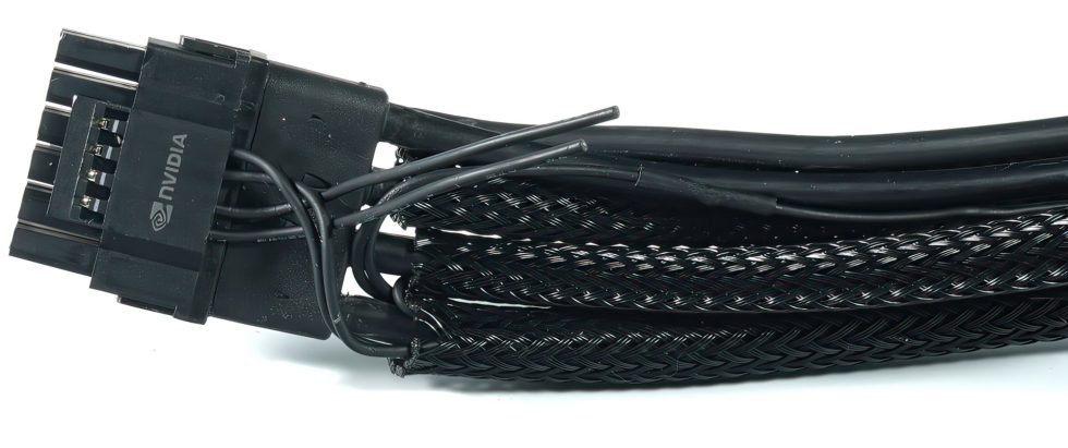

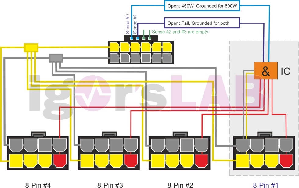

En parlant de câble j’ai reçu mon 12vhpwr de chez corsair
Sur le petit connecteur en haut il n’y que 2 fils sur les 4
Pourtant il est bien spécifié 600w

C'est pareil sur l'adaptateur "officiel" nvidia, il y a 4 petits câbles mais seuls 2 sont branchés, les 2 autres font 10 4 cm et leur extrémité est planquée dans la gaine.
edit : https://www.igorslab.de/en/this-is- [...] orkaround/
https://rehost.diberie.com/Picture/Get/f/129368
https://rehost.diberie.com/Picture/Get/f/129369

Merci de ta réponse
Allez comprendre pourquoi ils ont fait ça
C’était pour remplir le connecteur c’est plus jolie
Matos watercooling  http://forum.hardware.fr/forum2.ph [...] =3&trash=0
n°11213570
Posté le 20-01-2023 à 19:29:28  answer
Non c'est la norme actuelle, qui n'est pas complète
En l'état, ce connecteur n'est pas plus évolué que les anciens 3(ou4)x8

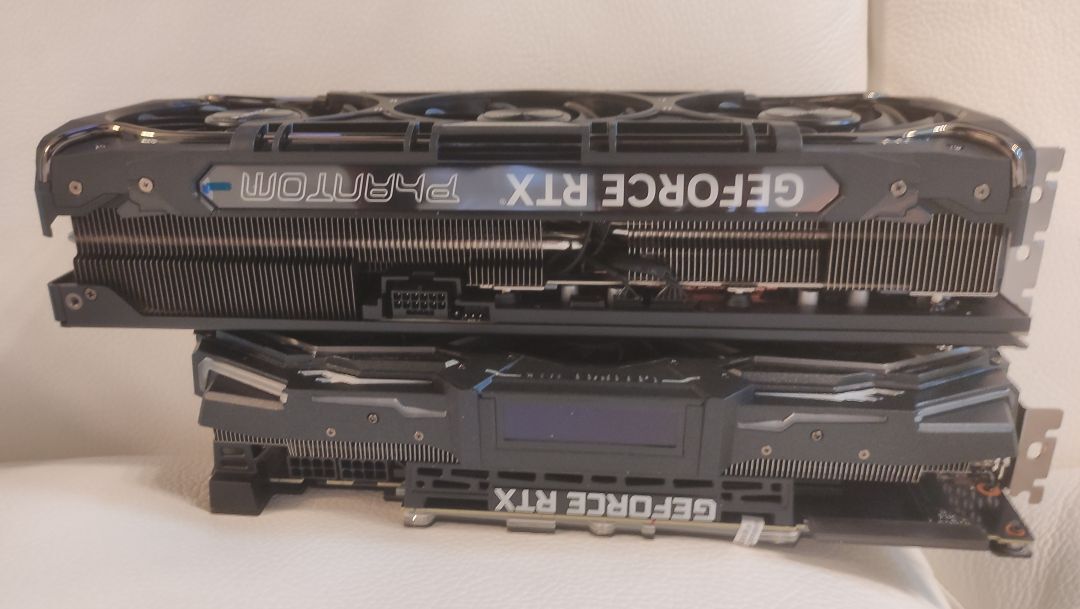

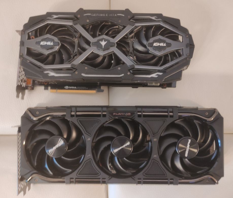

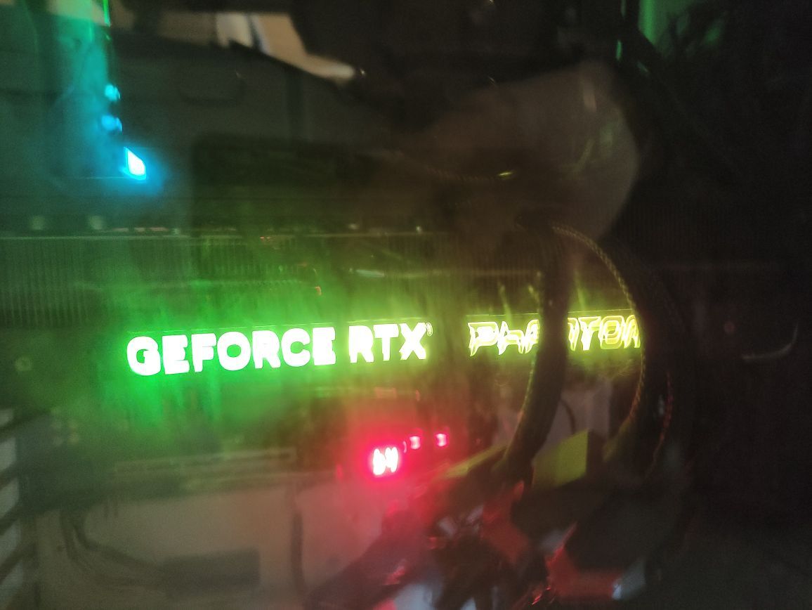

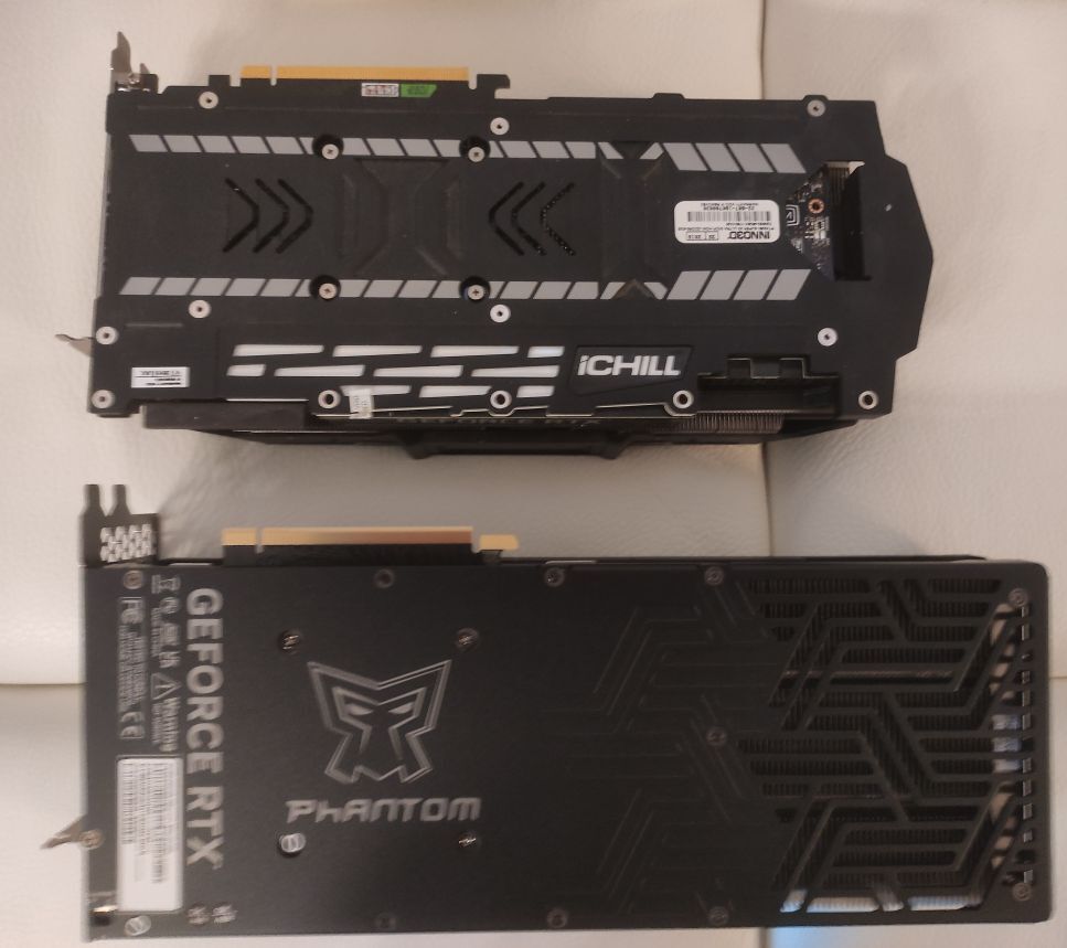

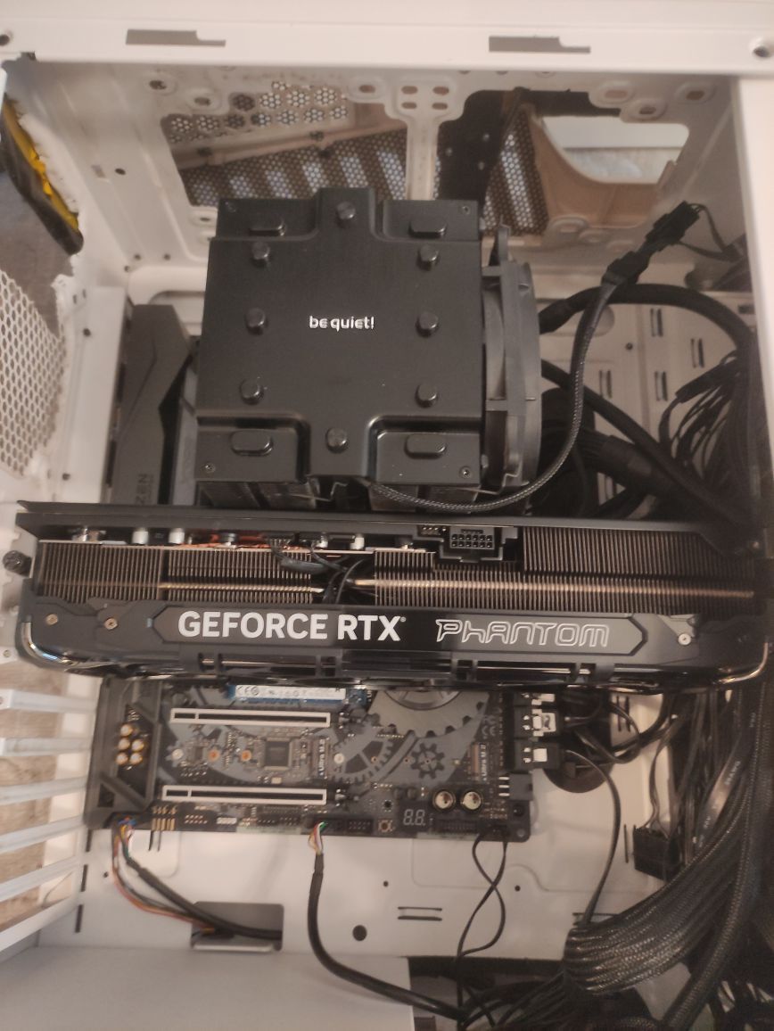

Posté le 21-01-2023 à 10:42:54  profilanswer
RTX 4090 phantom reçue, elle passe au chausse pied dans mon vieux boital threadripper zen 1 (j'attends le retour en garantie de ma mobo Z790/13900K).
Dans le nouveau boitier je ne devrais pas utiliser l'adaptateur 12VHPWR (oui il fait bien click quand on l'enfonce dans la carte gfx ^^).
Je la compare avec la 2080 super que j'avais (avant la RX 6800 XT).

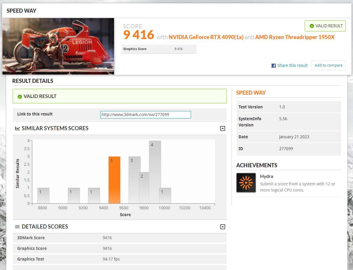

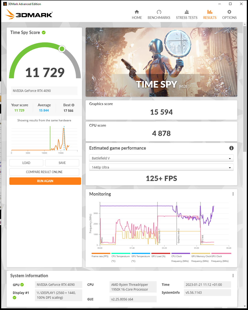

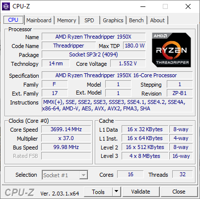

Posté le 21-01-2023 à 11:10:03  profilanswer
Carte silencieuse et pas de coil whine, top.
Petit test 3dmark avec le vieux zen1 et le pcie3 pour pouvoir comparer avec le 13900k pcie4 par après ^^
https://zupimages.net/up/23/03/ntx5.png
https://zupimages.net/up/23/03/np47.png
MDR, le graohic score pathétique de 15k, ça ne devrait pas être le double?

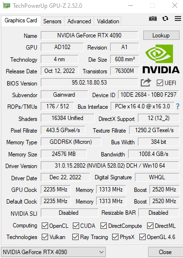

Alors soit super CPU limited et  / ou pcie3 / resizable bar (on peut le voir ou sous nvidia?) ou une couille quelque part.

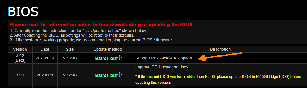

Ha voilà, j'ai le bios 3.90 qui ne supportait pas le resizable bar:
https://zupimages.net/up/23/03/eqx0.png
Je vais mettre à jour.

C'est le score d'une 2080 Ti  :whistle:

Ton CPU est préhistorique.

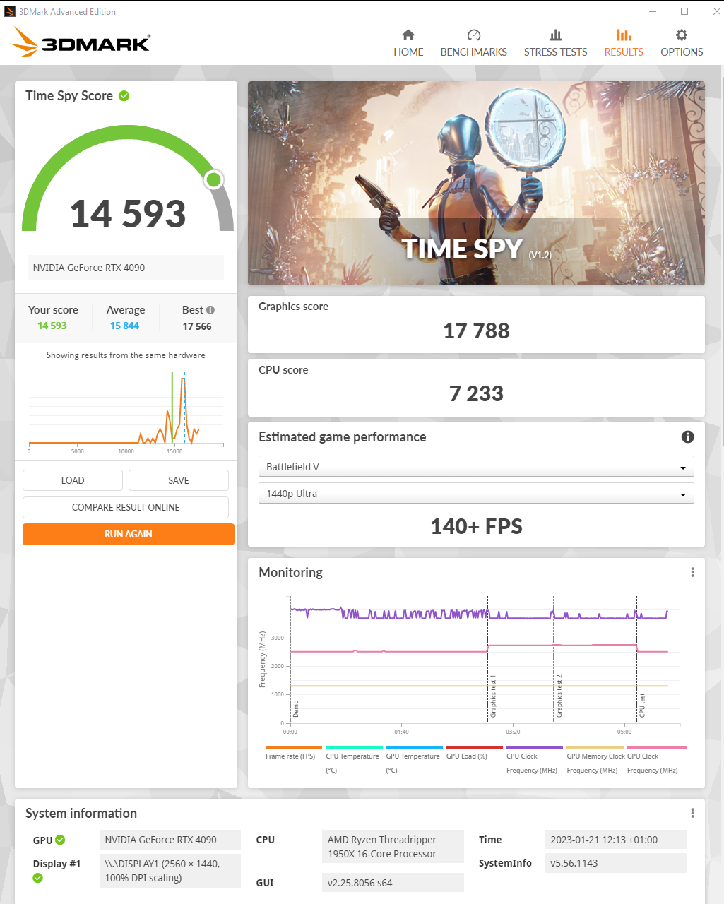

Ha c'est déjà mieux avec le resizable bar (on voit qu'il n'y a pas qu'Intel qui en souffre sans  ^^)
Et aussi le profil par défaut xmp (3200 MHz).
https://zupimages.net/up/23/03/43qf.png
Je crois que le pcie3 est aussi fortement limitant en plus du CPU.
Vivement le retour de ma mobo Z790.

Je crois que le pcie3 est aussi fortement limitant en plus du CPU..
C'est bien ton CPU qui limite ta 4090, pas le PciE 3.
Si je dis ça, c'est que je suis dans le même cas que toi avec mon vieux CPU qui pousse ma 7900XTX.

effectivement la perte de perf est considérable à ce niveau pour une 4090  :ouch:
comme le dit Valaint67130 , on est dans les eaux d'une 2080 Ti  (de souvenir mon ex 2080 Ti Strix  un peu o/c tapait quasi 16k au gpu score de timespy)
@xixou2 : avec le 13900k tu vas effectivement doublé le score :D  par contre je pensais pas qu'on pouvait perdre autant en perf avec un 1950X  :sweat:

c'est fou, on voit que le CPU a encore énormément à faire malgré le DX12.
Donc les gars, n'achetez une 4090 que si le CPU est roxor ^^

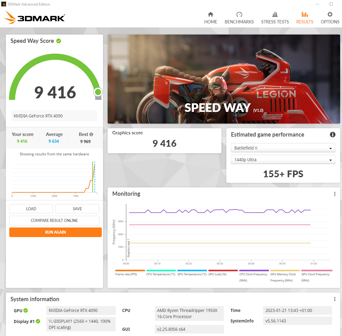

Tiens, speedway à l'air moins CPU dependant (test avec score GPU seul),
Vous avez quel score?
https://zupimages.net/up/23/03/lsru.png
https://zupimages.net/up/23/03/wzkv.png

@Xixou2 : https://www.3dmark.com/3dm/87658299?
10600 point et quelques de mon côté :jap:
tu peux essayer de lancer un timespy extreme pour voir ?  (lui aussi logiquement un peu moins dépendant du CPU)
Sur ma petite 3080 le rb ne change strictement rien.
La maj du bios à peut être fait d'autre chose en mieux pour son vieux TR que le RB en faite :o.
n°11213783
Xixou2
Posté le 21-01-2023 à 14:57:59  profilanswer
oui le cpu est plus rapide, j ai mis le profil xmp.
donc resize bar aucun effet alors.
