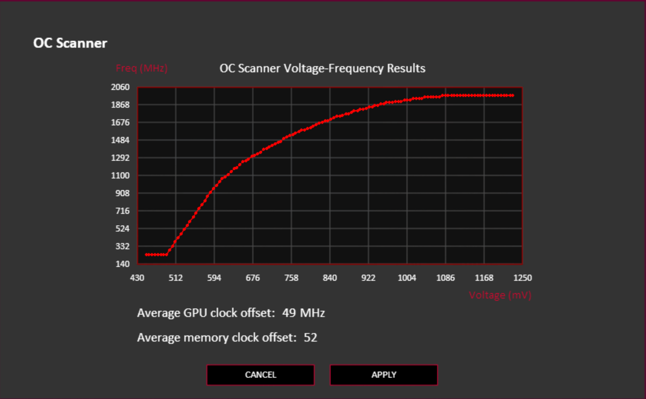

Non mais le soucis c'est que le mec compare un résultat issue d'un scanner, donc optimisé ! avec une vulgaire baisse de PL obligeant la carte à baisser sa fréquence/tension mais en gardant des marges de stabilité très élevées ( donc pas optimisées ).
Comme il ne comprend pas ce qu'il fait, son test avec PL est nul, digne d'un protagoniste d'idiocratie  [:minusplus] au lieu de cliquer sur deux variable, il bloque sur une [:simi37:4]
Pour optimiser un minimum ( et donc se rapprocher d'une courbe fournie lors d'un scanner ) il faut non seulement baisser la limite de puissance mais ... remonter la fréquence ! ainsi le NVBoost qui calcule les besoins en temps réel n'aura d'autre choix que de baisser la tension pour ne pas dépasser la limite de puissance imposée. Sans rentrer dans les détails, le résultat est une carte qui conserve son boost d'origine, voir même le dépasse ( car avec la baisse de tension la carte chauffe moins et tient sa fréquence sans que le système automatique de baisse de bin, par palier de 15mhz, n'entre en action ), avec une W contenue.
Le mieux c'est de d'abord faire un scan * ( comme pour la méthode d'undervolt ) garder les résultats avec un screen et lorsqu'on modifiera le PL et la fréquence on saura où on se situe sur la courbe optmisé du scanner ( ça donne une idée approximative des capacités de sa carte ) ...
exemple qui date un peu :
https://zupimages.net/up/23/01/kkva.png
https://www.cowcotland.com/news/641 [...] anner.html
avec l'habitude ça va très vite, sur ma RTX 4090 Suprim X j'ai collé un PL à 65% et remonté la fréquence de 70mhz ~, résultat elle boost plus haut que de base tout en chauffant moins. C'est fait à l'arrache après juste quelques tests, mais aucune raison de changer, il n'y a rien à gratter de plus et c'est 100% stable ( puisque je n'ai pas bloqué le NVBoost ( ce qui serait complètement con ), il a encore une marge d'adaptation pour une scène 3D + lourdes que les autres).
* en plus l'avantage du scan c'est qu'à la fin il donne une estimation de l'OC GPU et VRAM en restant stable ( en réalité mieux vaut garder une marge par rapport à ces chiffres pour être réellement rockstable, car les jeux sont plus lourds et gourmands en énergie que le scan ...surtout s'ils sont mal opti  :sweat:  ).
