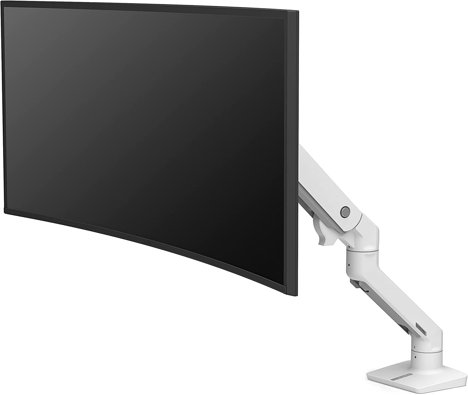

- gab
Posté le 18-12-2022 à 12:37:51  profilanswer
Mon setup écran idéal [:shimay:1]
La base du pied ressemble à un Ergotron HX
https://rehost.diberie.com/Picture/Get/r/114530
n°11200177
mrponey
Posté le 18-12-2022 à 13:30:07  profilanswer
C'est effectivement un ergotron hx qui tiens ma lg c2 42 pouces
n°11200179
- gab
Posté le 18-12-2022 à 13:31:51  profilanswer
Ton plateau fait combien de profondeur, 60, 80 ? C'est ok niveau recul ?
