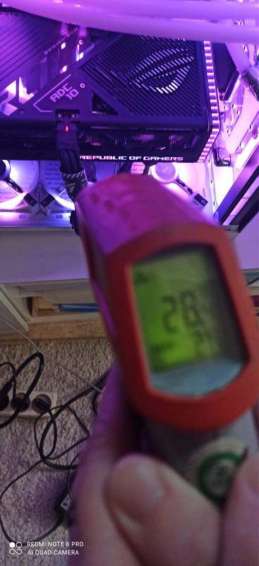

Bonjour les amis , après mes teste sur une 4090 asus rog  avec alim corsair 1000 watt, le connecteur est plus chaud d'environ 15 degrés en pleine charge ,que sur les câbles avant connexion. Le seul moyen pour moi est de refroidir le câble avec un ventilo.
:lol: le ventilo quantique qui refroidit l'interne du câble
Fais gaffe ça va prendre feu là [:paul frogba:4]

https://i.postimg.cc/fTQ8y99s/Imagerog.jpg
n°11171316
alf7882
Posté le 26-10-2022 à 13:06:31  profilanswer
au repos c'est beaucoup trop
