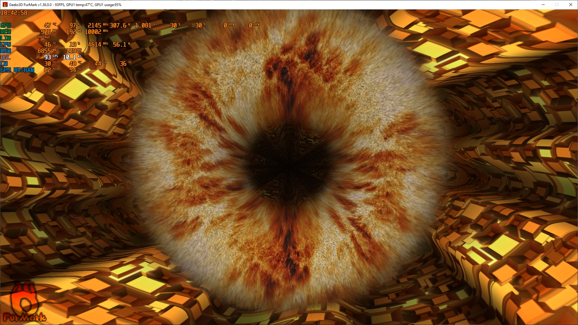

Posté le 27-09-2023 à 18:45:20  profilanswer
Ca y est jpeux faire joujou avec ma 3080
un premier jet :
https://rehost.diberie.com/Picture/Get/r/211844
Ca a l'air bien :whistle:
2145 MHz GPU/ 10 000 MHz RAM

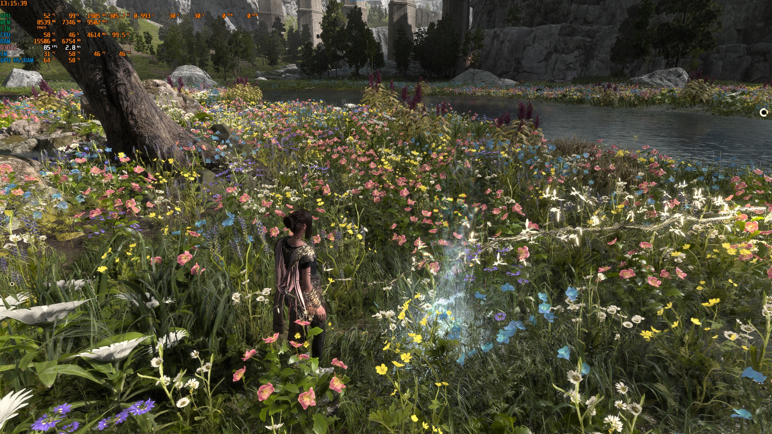

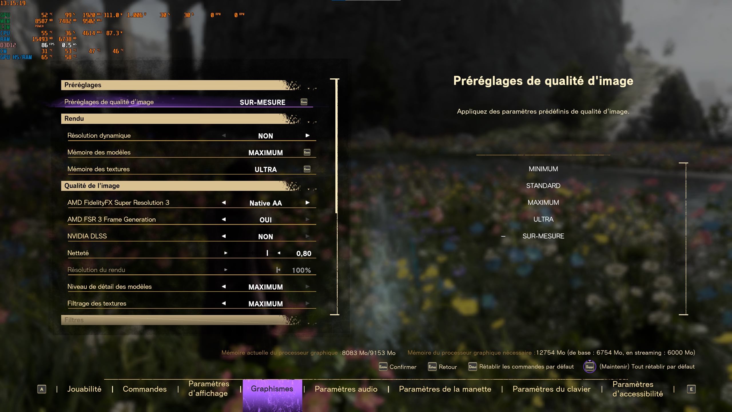

absolument​pasbultom
Posté le 29-09-2023 à 13:18:15  profilanswer
3080 freq stock FSR3 reglé en NATIVE AA (donc equivalent au DLAA) tout le reste TAF :
https://rehost.diberie.com/Picture/Get/r/212301
https://rehost.diberie.com/Picture/Get/r/212302
 [:winpoks]

J'ai testé sur la démo, le jeu est à chier mais le FSR3 a l'air convainquant. Par contre le FG a quand même un intéret limité puisqu'il faut 60 FPS avant de l'activer donc bon.
https://cdn.discordapp.com/attachments/817837838153416756/1157377695118794833/Capture_decran_275.png?ex=65190c39&is=6517bab9&hm=4ff103d3e3d9edf9aad3caaac0567be1ddb213dc18b6e92077319fec9bc0ffa0&
FSR 3 qualité + FG
https://cdn.discordapp.com/attachments/817837838153416756/1157377751477657610/Capture_decran_276.png?ex=65190c46&is=6517bac6&hm=707ef0662ae259ad5a895ff0cac3982bb79d28a46c57b9fbb58951440cc31ea7&
DLSS 2 qualité
https://cdn.discordapp.com/attachments/817837838153416756/1157377798621638706/Capture_decran_277.png?ex=65190c52&is=6517bad2&hm=a4ae3c77ac947494b32eda514c689d764c32a4c0b5422ab3315df481386d5715&
NATIF
https://cdn.discordapp.com/attachments/817837838153416756/1157375538336378971/Capture_decran_270.png?ex=65190a37&is=6517b8b7&hm=37fb671847ff582d0dc6babbf0bc2398c5cf69b6eb17293a08bb09e463b16984&
FSR 3 qualité + FG
https://cdn.discordapp.com/attachments/817837838153416756/1157375586717675591/Capture_decran_271.png?ex=65190a42&is=6517b8c2&hm=b286c0630adf9244d4b7b130cc8e7a4d897635e47ddd9ff258a243c0ec91725a&
DLSS 2 qualité
https://cdn.discordapp.com/attachments/817837838153416756/1157375636269187243/Capture_decran_272.png?ex=65190a4e&is=6517b8ce&hm=605e939e3c54c3e6460ce9b47314111f53b9c40948d201e36972cc409b97d334&
NATIF
n°11284921
