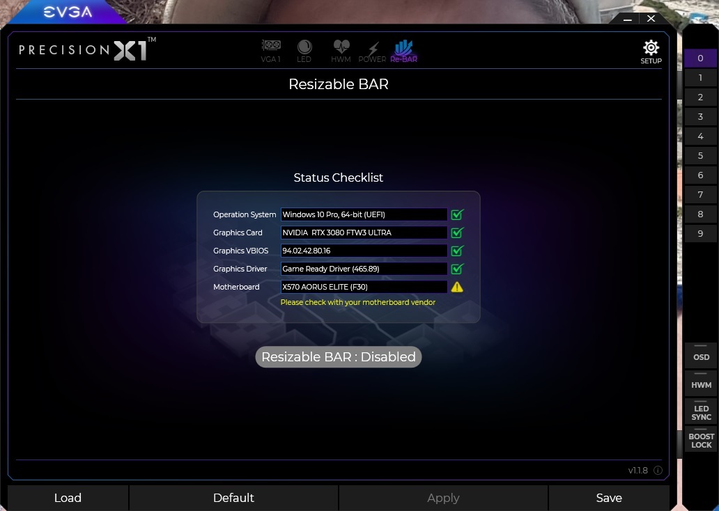

+1 , il faut bien être en UEFI pour que ca fonctionne :jap: (un des prérequis en tout cas)
https://nvidia.custhelp.com/app/ans [...] /a_id/5165
upported Motherboard SBIOS
     a. Users can obtain motherboard support and SBIOS information from their motherboard vendor
     b. Within SBIOS, adjust the setting to:
          1. Boot in UEFI mode
Message édité par cyberfred le 04-04-2021 à 09:41:04

Une première piste : j'ai reset mon BIOS récemment, en refaisant les réglages j'ai vu qu'il se mettait par défaut en legacy (plutôt logique en fait, puisque ça permet de booter dans tous les cas, alors que l'autre option non).
Donc tous ceux qui ont une CM qui a le même réglage par défaut et qui n'ont pas manuellement changé ça sont en legacy.

Pour info : mise à jour bios CM et CG, activation dans le bios de la CM des options qui vont bien, et voilà : https://imgur.com/a/TYXhv12
Resize Bar enabled sur un 7900x.

Pour info Resizable Bar activé sur Z370 + i5 8500.
Plus qu'a voir inGame si j'observe de réèl changement.
J'ai procédé dans l'ordre suivant :
-Maj eVga Precision pour maj FirmWire + Bios de la 3080
-Maj Pilote nvidia
-Maj Bios Beta pour mon Asrock Z370
Ensuite sous bios :
-Désactivation du "CSM" dans les options de Boot
-Activation du "Machin 4G"
-Apparition et activation du CAM (= RB)
Je m'attendais à ce que ça soit plus galère mais au final tout c'est bien passé.
J'espère que ce nouveau bios fonctionnera au moins aussi bien que l'ancien.
Puis maintenant ma mobale est compatible Core 9th gen donc nickel pour up sur un 9900k :D

Bonjour à tous
J'ai changé mon alimentation EVGA Supernova 650 P2 pour une Seasonic PX-850 pour alimenter ma RTX 3080 EVGA FTW3 Ultra.
Au redémarrage j'ai cette lumière rouge qui apparait sur les 3ième port PCIE et mon RGB ne fonctionne pas.
https://zupimages.net/up/21/14/daqj.jpg
J'ai intervertis les câbles PCIE, j'en ai même mis 3 distincts et ça ne change rien.
Dans Precision X1 j'ai mis à jour le VBios installé les derniers drivers :
https://zupimages.net/up/21/14/h2ab.jpg
J'ai aussi activé l'ERP dans le bios.
Juste un ! sur ma carte mère que j'ai mis à jour également.
Resizable BAR, je ne sais pas ce que c'est  :??:
Est-ce que certains ont déjà eu ce problème de led rouge ?
Merci de votre aide
Message édité par Chris_200x le 05-04-2021 à 16:52:52

Posté le 05-04-2021 à 17:09:57  profilanswer
La seule fois où j'ai vu cette led rouge c'était quand j'avais mal enfoncé le molex 6+2 pin sous la led en question (il y en a 3, une par 6+2 pin)

En effet c'est bizarre ...
Normalement la led s'allume s'il y a un défaut d'alimentation...
Ce ne te le faisait pas sur l'ancienne alim j'imagine...
Resizable Bar, j'ai mis à jour la First Page a ce sujet d'ailleurs.
Cela n'a rien à voir, en gros, pour en bénéficier dans ton cas, il ne te reste plus qu'a mettre a jour le bios de ta carte mère gigabyte.
Sinon pour ton problème, tu as essayé de retester avec ton alim e-VGA ?
Sur ma 650 P2 non ça ne me l'a jamais fait.
Pour Resizable Bar j'irais voir la première page.
Ma carte mère est à jour je l'ai fait hier.
Non je n'ai pas re tester avec mon ancienne alim, faut du temps et je sais plus trop quoi faire à part ça donc pas trop le choix je pense ...

Aqua-Niki
Posté le 05-04-2021 à 17:37:54  profilanswer
Je pense aussi qu'il faudrait tester avec l'ancienne alim. Vu que tu as interverti les câbles et essayé avec 3 câbles différents pour le même résultat, on dirait que ce port a un défaut.
