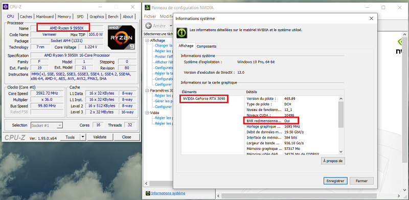

alexreunio​n
Posté le 02-04-2021 à 18:05:35  profilanswer
galak a écrit :
Je trouve rien sur le fonctionnement amd + nvidia d ou ma question :D
J'ai un Ryzen 9 5950X et une RTX 3090 et le resizable bar fonctionne sans problème ;)
https://img.super-h.fr/images/a5d7bba89cc38910cebba90f803f99db.png
Mon feedback

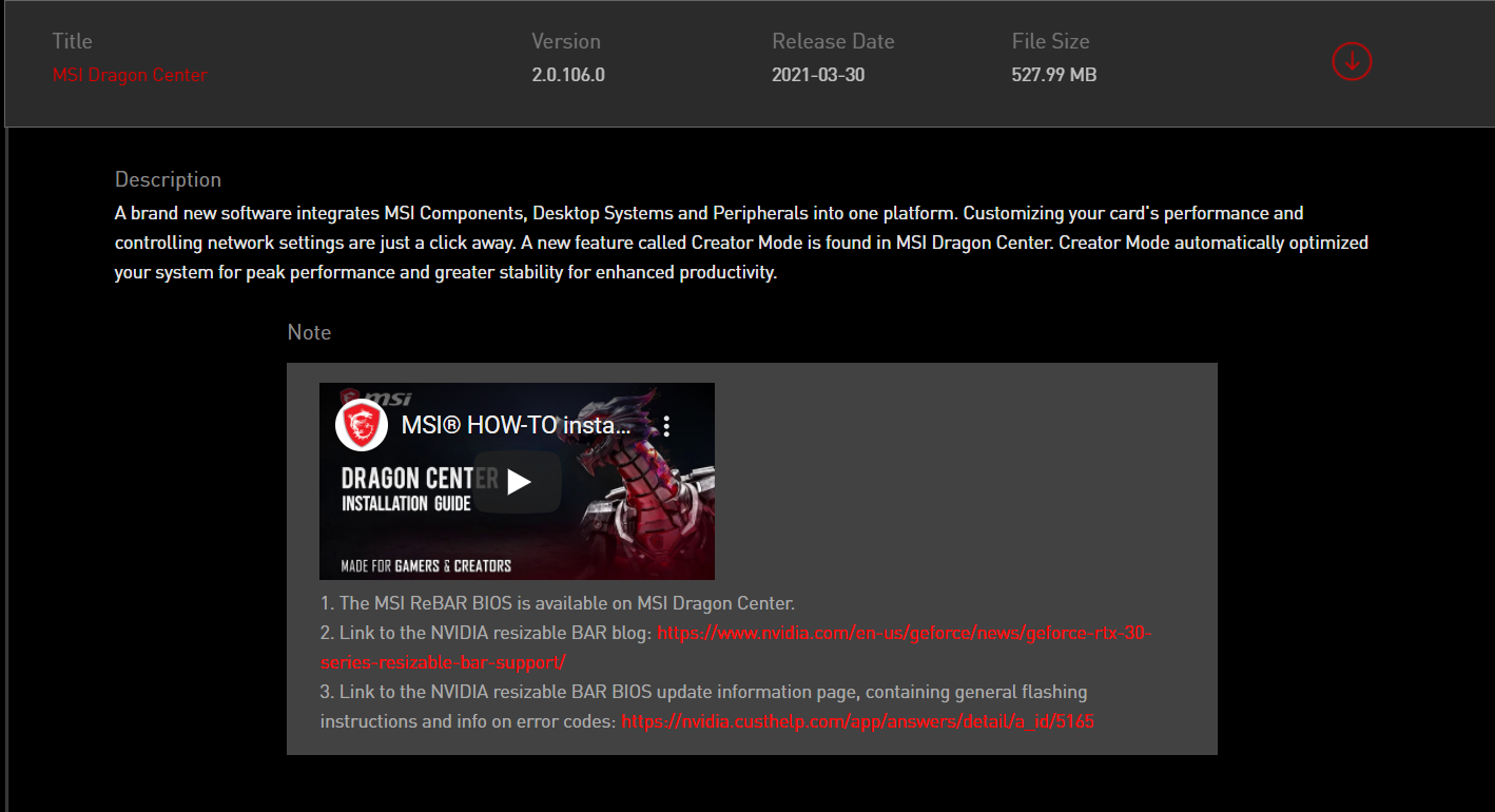

matt05
Posté le 02-04-2021 à 18:15:12  profilanswer
Salut tout le monde.
J’ai un soucis pour activer le Resizable Bar Je possède une RTX 3080 Suprim X avec un 10700K et une carte mère MSI Z490. J’ai mis à jour le bois de ma CM. Mais impossible de mettre à jour le bios de ma CG. Avec Live Update 6.0 je n’ai pas de MAJ du BIOS de proposer pourtant j’ai bien fait la MAJ des drivers.
Il y a peut être un truc à activer dans les paramètres de la CM.
Merci beaucoup et bonne soirée.

alexreunio​n
Posté le 02-04-2021 à 18:22:10  profilanswer
https://img.super-h.fr/images/5ab2c11df200cb9eda94cf0b6e40ac44.png
il faut que tu télécharges leur logiciel maison pour faire la mise à jour.
https://www.msi.com/Graphics-Card/s [...] Win10%2064
Mon feedback

jameson
Posté le 02-04-2021 à 18:54:42  profilanswer
T'es bien dans le bon menu de liveupdate ? En cliquant sur la flèche à droite pour aller spécifiquement dans le menu "BIOS" ?
Mais comme il y a un scan de MAJ et un scan pour le bios spécifique, la confusion est possible.
(perso, pour ma Trio X, je suis passé par LiveUpdate)
https://img.super-h.fr/images/a5d7b [...] 3f99db.png
Tu as fait quoi pour activer ca?
MAJ bios de la CM et de la CG?

matt05
Posté le 02-04-2021 à 19:38:09  profilanswer
Salut. Oui j’ai bien fait les flèches sur le côté mais pas de MAJ du BIOS (j’ai peut être loupé un truc la CM). Peut-être que pour la Suprim le bios n’est pas encore dispo.
Steam : matt35000  ///  Gamertag : Glor35
