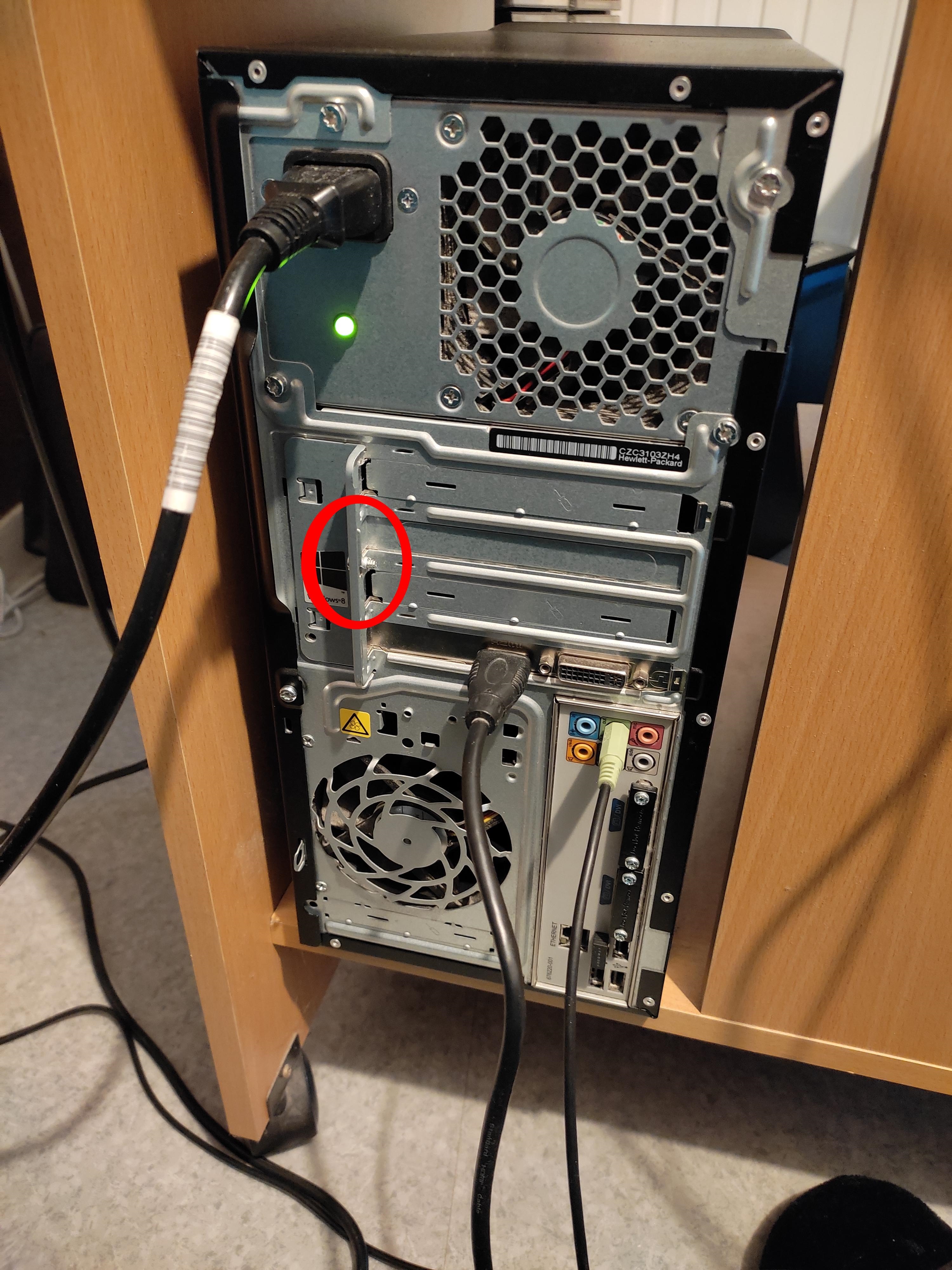

n°11084859
centaurus4​5
Posté le 11-01-2022 à 14:20:49  profilanswer
Bonjour,
Je reviens vers vous pour des précisions. Tout d'abord concernant ma connectique à l'arrière du boitier, j'ai ceci;
https://www.cjoint.com/c/LAlneHVyjA6
J'ai voulu enlever la carte graphique pour voir si je pouvais encore mieux nettoyer avant de me dire que le ventilo était totalement foutu, mais impossible de retirer la carte graphique.
Après avoir appuyé sur le petit truc en plastique pour la débloquer, je la tirai vers le haut mais impossible de la retirer, du côté droit là où il y a la connectique ça bloque.
J'ai vu une petite vis que l'on voit posé horizontalement mais pas assez d'espace pour un tournevis pour l'enlever, il faut enlever le boitier d'alimentation.
https://www.cjoint.com/c/LAlnh4fHBt6
https://www.cjoint.com/c/LAlniCouUP6
Et là encore un problème, j'ai enlevé les 4 vis à l'arrière du boitier
https://www.cjoint.com/c/LAlnoGMhcW6
Mais impossible de le retirer, et je ne sais pas ce qui bloque
https://www.cjoint.com/c/LAlnqYttrY6
Je n'y comprends rien du tout, si j'arrive même pas à démonter quoique ce soit, je suis pas prêt de changer mon matériel.
Si vous savez quoi faire, je suis preneur
Merci d'avance
n°11084873
Silicium77​7
█▓▒░ 23 ans sur HFR! ░▒▓█
Posté le 11-01-2022 à 14:45:51  profilanswer
Bonjour,
ça devrait pouvoir venir. Quand tu parles d'appuyer sur le petit truc en plastique, c'est le petit clips au niveau du port PCI express ? Si oui, c'est bon, même si souvent ça coince un petit peu par là, mais généralement rien d'insurmontable.
Cela dit, je pense que la carte est bloquée au niveau de l'équerre en acier. Souvent les PC de grande marque utilisent des verrouillages "rapides" spécifiques à leurs boitiers pour accélérer l'assemblage ($$). Et ça peut être pénible à comprendre quand on n'a pas l'habitude de ce genre de bidules. Regarde ce qui peut retenir soit l'équerre, soit toute la rangée de 4 équerres : des fois c'est un genre de loquet basculant.
n°11084879
Pachparla
ou par ici.
Posté le 11-01-2022 à 14:53:55  profilanswer
Oh pinaise, il va tout démonter  :D
Il faut simplement retirer la parti métallique (du moins il me semble), pour pouvoir dégager les équerres des cartes filles :)
https://zupimages.net/up/22/02/t4q2.png
n°11084996
artouillas​sse
9 lettres...pas mieux :o
Posté le 11-01-2022 à 16:37:33  profilanswer
Grilled mais ça m'a pris 5 minutes sur paint alors zob :o
https://rehost.diberie.com/Picture/Get/t/58804
Message édité par artouillassse le 11-01-2022 à 16:37:41

n°11085288
centaurus4​5
Posté le 12-01-2022 à 10:44:41  profilanswer
Bonjour,
Merci pour l'astuce, effectivement en enlevant la partie métallique, ça marche mieux. Du coup je commande définitivement celle-là ?
https://www.alternate.fr/ASUS/GT1030-2G-BRK-NVIDIA-GeForce-GT-1030-2-Go-GDDR5-Carte-graphique/html/product/1428995
Il faudrait aussi que j'arrive à enlever le bloc d'alimentation pour nettoyer comme il faut le ventilo, mais j'ai toujours pas compris comment l'enlever, j'avais dévisser les 4 vis à l'arrière mais
impossible de l'enlever et je suppose que les 4 vis restantes servent à tenir le ventilateur.
Je suis vraiment pas doué dans ce domaine.
n°11085315
artouillas​sse
Posté le 12-01-2022 à 11:13:23  profilanswer
Le ventilo de l'alim a pas l'air tellement sale, t'es pas fumeur et tu fais le ménage souvent on dirait.
Chez moi c'est pas la même.
Qu'est-ce qui coince dans le retrait de l'alim ?
T'as ouvert le panneau latéral du boitier ? (photo)
Mais encore une fois pour ta carte si c'est uniquement le ventilo qui te dérange tu peux voir pour le remplacer.
114€ pour une GT1030 avec un minuscule ventilo qui risque de faire autant de bruit, je suis pas sûr que ce soit très bien.
Faudrait une photo de la GT 620 pour t'aider à trouver le modèle exact de ventilo pour le remplacer, mais voilà un exemple :
https://fr.aliexpress.com/item/3251 [...] lsrc=aw.ds
Pour en gros 8€ fdp in t'as un ventilo de remplacement.
Message édité par artouillassse le 12-01-2022 à 11:18:15

Posté le 14-01-2022 à 10:03:17  profilanswer
Bonjour,
J'ai fait comme Kabyll m'a dit, j'ai appuyé sur l'axe central du ventilateur de la carte graphique et ça faisait autant de bruit.
ça veut dire que ce n'est pas le ventilo qui est mort mais bien la carte graphique c'est ça ?
n°11086258

Posté le 14-01-2022 à 10:21:46  profilanswer
t'as appuyé suffisamment pour arrêter le ventilo de la carte graphique? Et ca faisait encore autant de bruit ?
> non, ce n'est pas la carte graphique qui fait du bruit alors, mais un autre ventilateur ailleurs dans le pc
Infographiste 3D & Post-Production - Freelance

Posté le 14-01-2022 à 12:42:02  profilanswer
J'ai écouté attentivement à l'intérieur de l'ordi et effectivement je me suis bien trompé le bruit vient du bloc d'alimentation
J'ai ça comme Bloc d'alimentation
https://www.cjoint.com/c/LAolBAduGj6
J'avais essayé de l'enlever la dernière fois mais je n'ai pas trop compris comment faire, j'avais enlevé les vis à l'arrière mais ça bloquait
https://www.cjoint.com/c/LAolL51pIF6
Je viens de voir qu'il y avait une vis à cet endroit, c'est peut-être celle là qui bloque
https://www.cjoint.com/c/LAolEtkXXd6
La référence de mon bloc que j'ai c'est ça
https://www.cjoint.com/c/LAolNBl5Y06
J'ai regardé sur Amazon et j'ai trouvé ça
https://www.amazon.fr/Nadalan-dalimentation-FH-XD301MYF-1-PN667893-001-DPS-300AB-72A/dp/B08GZ21QXV
Par contre je me demande si je vais arriver à le changer doué comme je suis.
J'ai besoin que vous me confirmiez qu'il me faut un nouveau bloc et surtout la marche à suivre pour enlever l'ancien et mettre le nouveau
Merci d'avance

kabyll
Posté le 14-01-2022 à 13:16:36  profilanswer
tes photos sont cadrées trop serré, on voit pas les points interessants,
pour retirer l'alim, faut... chercher
soit c'est sur un rail et il faut la pousser dans une direction,
soit, j'ai deja vu des alim hp où il y avait une sorte de loquet, qu'il faut abaisser (et maintenir) pour débloquer l'alim
à distance, on va pas pouvoir faire bcp plus que ca :(
on peut pas te confirmer quoi que ce soit, encore moins s'il faut remplacer ton alim puisqu'a priori le pc fonctionne non? Juste le ventilo de l'alim est bruyant ?
en tt cas, si tu veux la remplacer, il faut regarder le type de connecteur de ta carte mere/alim
il existe des connecteurs standard (ATX) et des trucs HP àlacon,
si c'est bien ta carte mere, alors c'est standard
https://i.ibb.co/p0hTzMw/capture.png
et l'alim a des dimensions standard aussi,
https://i.ibb.co/g76Q5tk/capture.png
source : https://support.hp.com/fr-fr/document/c03646364
(si c'est la bonne machine)
dans ce cas, tu peux mettre une alim quelconque,
celle que tu link c'est fort cher pour un bloc "inconnu" qui en plus a tres peu de connectique (pas de pcie pour une cg par exemple)
> ici un bloc correct, pas cher, avec tout ce qu'il faut,
bequiet 400w
https://www.amazon.fr/Quiet-System- [...] 79KG3TZ5/r

Normalement un bloc ATX est juste fixé par 4 petites vis à l'arrière. À l'intérieur du boitier, en général il repose en plus sur une plaque ou une glissière pour soulager le poids par rapport aux petites vis. Il faut donc le faire glisser horizontalement vers l'avant du boitier. Une fois fait ça devrait libérer le bloc.
Soit dit en passant, il n'a pas l'air top ce bloc d'alim'. Tu peux racheter un bloc ATX d'entrée de gamme (mais de marque correcte) de 300-400 watts, tu y gagneras au change, sans regret. Et ça permettra bien des libertés de choix de carte graphique par la suite.
Dans cette liste, tu ne peux pas te tromper :
https://shop.hardware.fr/composants [...] -l300h400/

J'ai refait des photos de l'intérieur du Pc pour que vous voyez mieux

Silicium77​7
Posté le 14-01-2022 à 18:40:30  profilanswer
et l'alim' ne bouge pas quand on essaye de la tirer vers l'avant du boitier ?  :??:
n°11086560
kabyll
Posté le 14-01-2022 à 18:41:30  profilanswer
alim standard, donc tu peux mettre n'importe quoi (enfin, qqch de correct qd mm tant qu'a faire, v. liste de Silicium ici au-dessus)
qd t'auras debranché tous les cables tu verras peut-etre mieux comment elle se retire,
Message édité par kabyll le 14-01-2022 à 18:41:53

centaurus4​5
Posté le 14-01-2022 à 19:06:36  profilanswer
Je viens de voir la liste de Silicium mais comme je n'y connais rien, je ne sais pas lequel prendre, vous pouvez choisir à ma place svp.
Et une question bête, ils sont tous de la même taille ?  Pour être sûr que ça rentre dans ma tour.

Posté le 14-01-2022 à 19:42:17  profilanswer
Certains font un peu plus que 150, je crois que ça va jusqu'à 160 si mes souvenirs sont bons.
Mais dans cette liste la VS350 par exemple fait bien 150 de long, vu le boitier et la place à l'arrière de l'alim il vaut mieux prendre du 150.
Par contre, je prendrais pas la VS mais la FP-350 chez LDLC, c'est un bloc seasonic inside c'est toujours plus qualitatif que la VS (entrée de gamme corsair).
