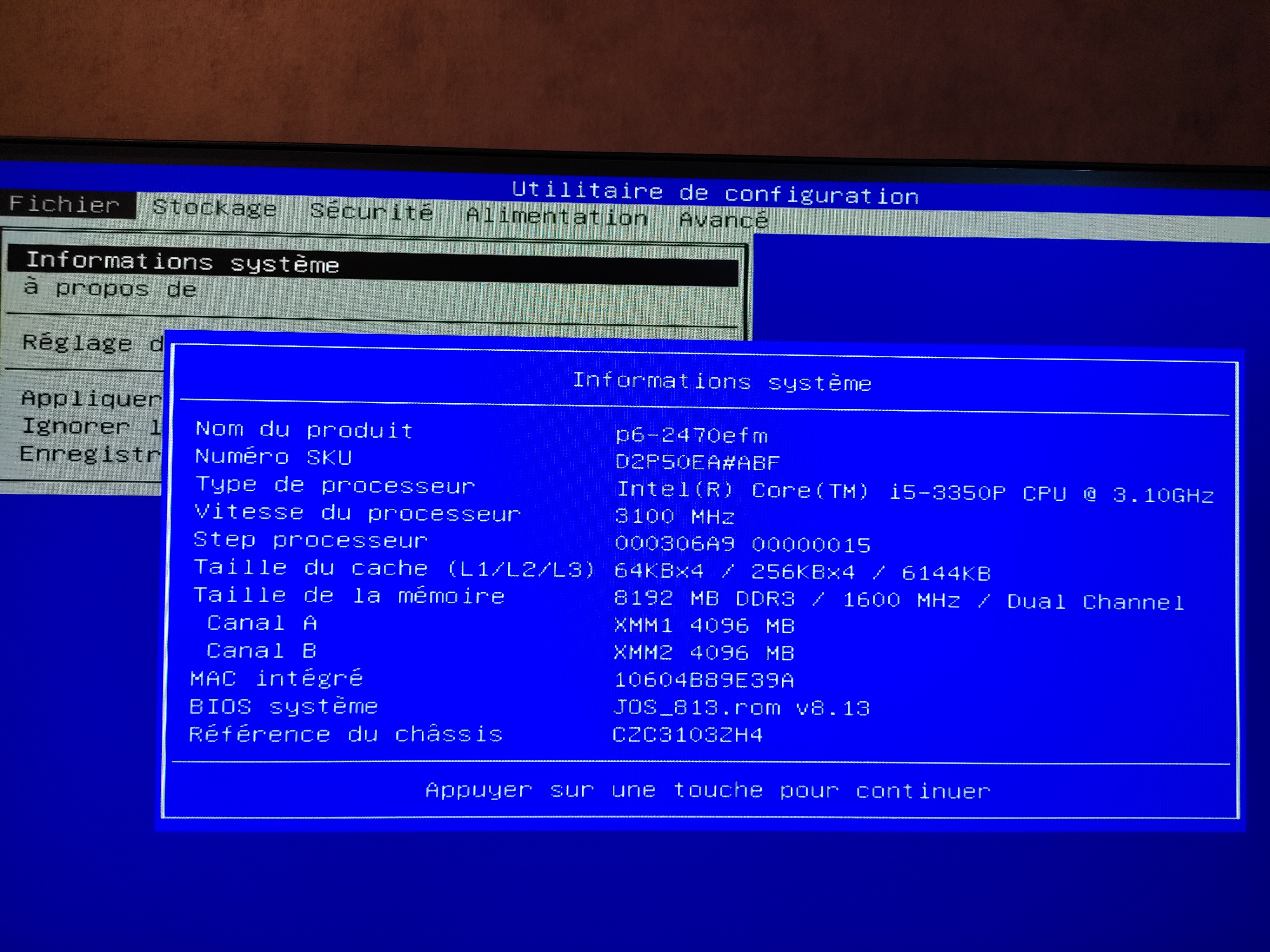

artouillas​sse
9 lettres...pas mieux :o
Posté le 05-02-2022 à 11:19:35  profilanswer
En terme de dimension ça passe à priori.
Les deux cartes s'arrêtent au même endroit si tu regardes bien, au niveau du taquet qui la bloque dans le port.
Le seul truc qui pourrait poser problème c'est une histoire d'UEFI/CSM au niveau du BIOS de ta carte mère, mais au pire tu renvoies la carte dans les 14jours.
Mais avec un i5 3350p il y a quand même des chances que ça ne pose pas de problème.
Tu peux faire une photo de ton BIOS de la section "boot" ?

Enfin de compte chez moi c'était la touche F10
https://rehost.diberie.com/Picture/Get/t/61570

Envoie "stockage" et "avancé".
Edit : my bad c'est l'onglet "sécurité", pas besoin de l'image :
https://errortools.com/wp-content/uploads/2018/12/Recover-or-set-a-BIOS-or-UEFI-Password.jpg
A priori c'est bien de l'UEFI même si l'interface parait dégueulasse :D
Message édité par artouillassse le 05-02-2022 à 19:36:44

Ben à toi d'aller voir dans ton BIOS si c'est la même image.
Si tu vois la mention "Legacy Support" quelque part c'est que c'est bien de l'UEFI, donc que la 1030/1050 ira.
D'ailleurs dès qu'il y a la mention "secure boot" c'est de l'UEFI, pour notre culture.
Message édité par artouillassse le 07-02-2022 à 11:24:14

n°11095113
centaurus4​5
Posté le 07-02-2022 à 11:45:59  profilanswer
Artouillasse je suis désolé j'ai pas trop compris.
J'ai mis un peu plus haut l'image de mon bios
n°11095114
artouillas​sse
Posté le 07-02-2022 à 11:55:33  profilanswer
Oui my bad j'avais totalement zappé, ma mémoire se barre en couille :o
Du coup il y a l'onglet sécurité, zéro soucis avec de l'UEFI.
