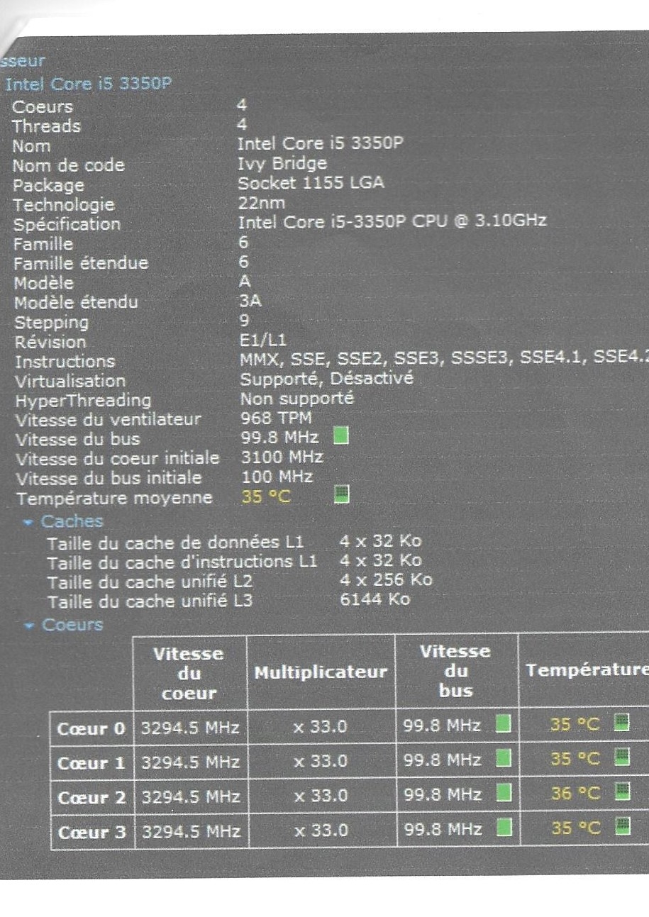

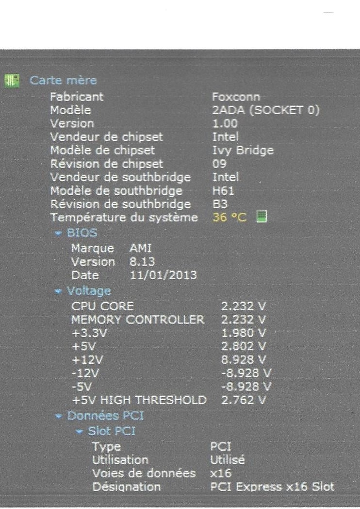

Voilà exactement ce que j'ai
ma carte mère
https://rehost.diberie.com/Picture/Get/t/72987
mon processeur
https://rehost.diberie.com/Picture/Get/t/72988
Je ne connais personne qui possèdent un pc fixe pour essayer si ça fonctionne sur un autre ordinateur.
J'ai jusqu'au 28/05 pour renvoyer ma carte , je me demande si ça ne serait pas plus simple. Vous croyez que aucune carte ne fonctionnerait ?
Je vois pas pourquoi aucune autre carte ne pourrait fonctionner.
La piste la plus probable en dehors d'une carte HS c'est l'UEFI pas totalement implanté comme le suggère zonka sur l'autre post, mais pas sûr que HP te réponde avant le 28 par email.
Il existe peut-être un BIOS plus récent que le 8.13.
Essaie toujours de les contacter par tél : +33 1 70 48 53 19 (serveur vocal)
