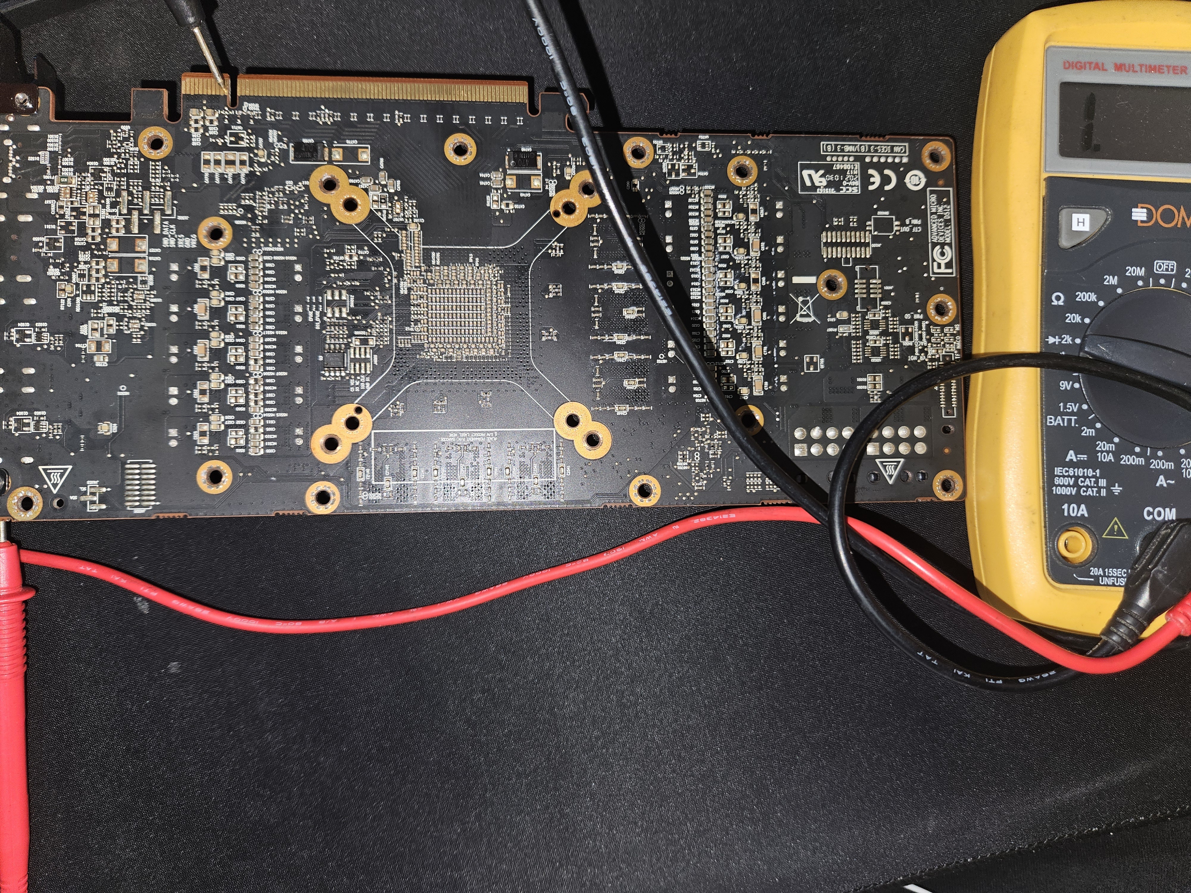

Le premier problème que j'ai remarqué au multimètre est l'absence de valeur au multimètre de ce pin pci-e
https://i.goopics.net/45scec.jpg
https://i.goopics.net/qh02kd.jpg

Edit : le multimètre avec une carte déconnectée et des mesures sur circuit alors que certains composants sont en CC je suis pas certain de la pertinence.
