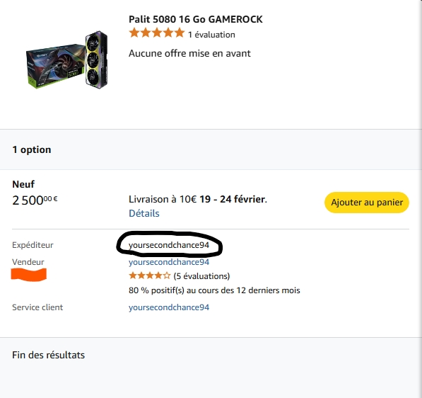

n°11406009
Thima
Posté le 15-02-2025 à 01:43:58  profilanswer
   :pt1cable: excellent vendeur
  https://rehost.diberie.com/Picture/Get/f/360722

10€ de frais de port pour une 5090 5080 à ce prix c'est scandaleux ! :o
