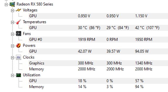

tes températures devraient être semblable au mienne si ta carte était clean!
https://zupimages.net/up/20/22/fkg5.jpg
Alors soit elle est dégueux, poussières, pad thermique, pate thermique mal appliqué , soit il a mis un bios de minage  :whistle:
et la rx570 est assez puissante donc le problème c'est pas AMD. la ta cazrte chauffe + que ma vega 64.

n°10774209
LaStarlett​eDesClodos
Posté le 28-05-2020 à 20:11:06  profilanswer
c'est quoi comme logiciel ?
et il y avait quoi de lancé quand tu as fait la capture ?

n°10774231
quicksilve​r01
Posté le 28-05-2020 à 21:10:11  profilanswer
kiloutyg a écrit :
Hwmonitor la meme qu'HWinfo64, juste moins complet.
Juste bien épuré avec les infos nécessaires , parce que l'autre toutes ces infos c'est brouillon et inutile!
Le logiciel enregistre tout seul une fois lancé donc il met le réel , le mini et le maxi , j'avais juste cities skyline qui bouffe a peut près 12go de ram sur mes 32 au total , la carte graphique c'est ok mais faut que je repast mon 3570K oc @ 4.2ghz car il est monté à 59° avec un température ambiante de 26°
Posté le 28-05-2020 à 22:42:06  profilanswer
Elle a dix degrés au dessus
Le voltage est inférieur
Et les fans ne tournent pas du tout,
Est-ce normal ?
https://image.noelshack.com/fichiers/2020/22/4/1590698476-dsd4sans-titre.png
n°10774266
kiloutyg
Posté le 28-05-2020 à 22:54:05  profilanswer
Est-ce normal ?
Non

n°10774276
Luzog
Posté le 28-05-2020 à 23:22:31  profilanswer
Bah, si c'est une 0db, si, ça peut être normal. Sur le screen, il est en idle, donc certainement sur le bureau. 41 degrés pour de l'idle, c'est pas fou. En mode 0db, ma 5600XT monte plus haut en idle sur le bureau (44/47 degrés). Et les ventilo ne tournent pas du coup puisque c'est le mode 0db
Message édité par Luzog le 28-05-2020 à 23:23:19

n°10774287
kiloutyg
Posté le 29-05-2020 à 00:10:23  profilanswer
Ouaip je suis allé voir y a une fonction zero db, j'y croyais pas trop vu les  screen en jeu qu'ils nous a montré. Mais c'est vrai qu'a 10w c'est pas impossible.
Les screens hwinfo64 le montre d'ailleurs
Donc on est :
La pate thermique ou/et le ventirad qui doit etre tout naze. Ou faut vraiment un fan profile maison, ils doivent pouvoir monter a 4000rpm, ça compense peut etre suffisamment. Ce qui me surprend c'est qu'ils ne montent pas d'eux même plus vu que la temp target c'est 75c.
https://www.techpowerup.com/vgabios [...] 096-170419
https://www.xfxforce.com/gpus/amd-r [...] -edition-2
Ils parlent d'un bios silencieux, mais il n'y a qu'un bios sur Tup.
Message édité par kiloutyg le 29-05-2020 à 03:21:31

n°10774289
Luzog
Posté le 29-05-2020 à 00:24:20  profilanswer
Donc on est :
Il parle d'un bios silencieux, mais il n'y a qu'un bios sur Tup.
Quand je vois comment sont gérés les ventilo sans toucher à la courbe via le soft radeon, ça m'étonne pas du tout :o
J'ai une RX 5700XT (au SAV pour l'instant) et une 5600XT. Sur la 5700XT, les ventilo ne dépassent pas les 2500rpm, même si la carte monte à 67° (ce qui fait que les jonction monte à plus de 100°). Sur la RX5600XT, les ventilo restent à 1000rpm, et ce, même si le GPU dépasse les 70°. Les courbes amd, c'est clairement de la merde. Je mets tout le temps une courbe perso.
Message édité par Luzog le 29-05-2020 à 00:24:40
Mon Feed--Achats/Ventes
Posté le 29-05-2020 à 01:18:05  profilanswer
LePcFou a écrit :
Putain les ventilos tournent pas et tu t'en étais pas apperçu ?
Comment c'est possible ?
ben si j'avais remarqué mais je me disais qu'il devait y avoir une raison
par contre ils ne sont jamais a 100% et ca m'intrigue

syl1979
Posté le 29-05-2020 à 04:07:33  profilanswer
Franchement j'ai l'impression que il n'y a pas vraiment de souci. Le GPU chauffe beaucoup, ce qui explique que l'overclock a en fait un effet negatif (protection thermique => baisse de frequence).
On peut avoir une photo de l interieur du pc pour voir si il y a moyen d ameliorer le refroidissement ?
Aussi peut etre une autre capture d ecran avec monitoring sur 3D mark par exemple ?
n°10774314

n°10774527
quicksilve​r01
Posté le 29-05-2020 à 14:27:29  profilanswer
Est-ce normal ?
https://image.noelshack.com/fichier [...] -titre.png
oui c'est normal, elle à le zero rpm comme les autres, ta fréquence est en bureau les ventilos se déclanches que quand ca commence a monter en fréquence
Gerer Linux comme un pro Toi aussi soit --> Linux CachyOs powered

quicksilver01 a écrit :
tu va dans le panneau de config amd : performance : réglage : manuel et tu fait ta courbe ,
j'ai fait la modif et le ventilateur est passé de 40 a 28 degré. et en plus il ne fait même pas de bruit, ou beaucoup moins que la musique.
https://image.noelshack.com/fichiers/2020/22/5/1590779401-sd45qsdsans-titre.png
https://image.noelshack.com/fichiers/2020/22/5/1590779402-dqsd4qsd4sans-titre.png
merci
n°10774722
Posté le 29-05-2020 à 21:54:44  profilanswer
Bon en plein jeu ca ne refroidit pas tant que ca puisqu'il n'y a pas de différence
https://image.noelshack.com/fichiers/2020/22/5/1590781959-sssans-titre.png

le truc msi j'avais essayé et répondu que ca ne semblait apporter aucun changement, les ventillos ne tournant toujours pas
par contre la modif a bien été prise en compte avec le logiciel amd
et comme je l'ai indiqué ils ont bien démarré a 40 degrés et la temp' est du coup redescendu a 28-30
les changements sont pris en compte.
les changements sont aussi pris en compte in-game car ils tournent désormais à fond par contre ca n'a aucune incidence sur la température de la carte.
Message édité par LaStarletteDesClodos le 29-05-2020 à 22:22:09

Ok, bon bah la a part démontage et repast y a pas bezef de solution.
Mais avant ça :
Regarde en jeu a combien elles sont les tensions et la consommation voir si déjà ça évite de throttle.
Et essaye quand même l'autre bios qu'il y a sur la carte, la méthode a ete expliqué au-dessus.
Les prix du Matos Info Neuf: https://www.gputracker.eu/fr | https://ledenicheur.fr/ | https://www.hagglezon.com/ | https://www.idealo.fr/ | https://fr.pcpartpicker.com/list/ | https://www.dealabs.com/
