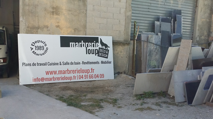

Mon retour d'expérience pour la pose d'un grand affichage de 3m x 1,50m en 3 lés avec recouvrement de 2cm
Déjà merci à rouxjul pour les conseils pour la pose à sec   :jap:
Ensuite, autant pour le premier lé de gauche, cela a été nickel, autant les 2 autres, et surtout le 2ème, celui du milieu, j'ai vraiment galéré (gros plis impossible à résorber...).
Je pense que le fait qu'il faisait beaucoup plus froid aujourd'hui ne m'a pas aidé...  :heink:  :sweat:
Du coup pour le 3ème lés de droite, j'avais posé un décapeur thermique pour chauffer l'environnement lors de la pose et cela était un peu mieux.
 Le visuel à 50cm ne me convient pas (surtout celui du milieu), à 10m est sympa, et  c'est l'essentiel, étant la distance minimale du panneau vu de la chaussée.

Salut,
C'est pour cette raison que je conseillais de faire en plusieurs lés car poser 3.00 mètres d'un seul coup est extrêmement délicat.
Pour une 1ère, je trouve le résultat plutôt réussi. :jap: J'aime beaucoup la finition mate de la lamination, de plus, c'est bien mieux pour éviter les reflets d'un panneau de bord de route.
Je te rassure, j'ai déjà vu des professionnels (confrères pas très scrupuleux) faire du travail bien bien plus mauvais que ça.
En chauffant avec ton décapeur, tu peux atténuer les plis, le temps fera le reste. Fais attention de ne pas trop insister avec le décapeur thermique, un vinyle polymère est fait pour être légèrement chauffé seulement quand on souhaite faire des poses sur de légères courbes. Il faut du vinyle coulé pour pouvoir chauffer beaucoup beaucoup.
Une petite astuce pour que ton panneau dure longtemps : quand le vinyle arrive jusqu'au bord bord du panneau, de saletés et de l'humidité résudielle finit par stagner sur les bords et provoquer a long terme un léger décollement sur les bords. Pour éviter cela, tu peux recouper avec un cutter fin et une rêgle, 1 ou 2 mm de vinyle laminé sur le bord du panneau afin que le vinyle n'aille pas tout a fait au bord du panneau.
Car quand on veut aller jusqu'au bord du panneau pour des raisons esthétiques (panneau vu de près par exemple ou fond noir), Hexis recommande l'utilisation d'un vernis de scellement pour éviter ce problème. Cela ne pose aucun problème dans ton cas en plus car ton visuel est à fond blanc.
Bon courage pour la suite et un bon WE. :hello:

Posté le 11-05-2016 à 08:06:58  profilanswer
http://www.marbrerieloup.fr/images/20160504_01.jpg
 La 2ème affiche, j'ai changé la méthode, toujours application à sec, mais j'ai utilisé un tasseau en bois pour "laminer" l'autocollant au fur et à mesure que j'enlevais la protection.
 Résultat impeccable  :bounce:

C'est très intelligent ta technique et le fait que tu y ais pensé tout seul, car c'est exactement ce que nous utilisons dans l'entreprise pour coller aussi de façon manuelle, sauf que ce sont des appareils manuels fabriqués pour cela mais le principe est le même, le fait de pousser le Vinyle pour le coller décolle le Liner au fur et à mesure, ce qui fait une pose "parfaite" et sans bulle.
Néanmoins, je suis d'autant plus étonné que tu aies su réaliser une telle pose du 1er coup, car c'est pas évident les 1ères fois et je me suis loupé quelques fois moi même avant de maitriser cette technique qui demande un certains temps d'apprentissage. Donc, un grand Bravo !
