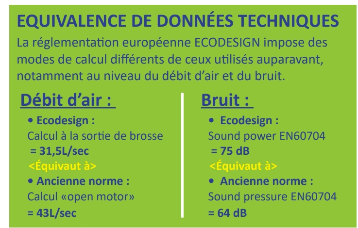

Toujours pas de retours de leur part. Ma question est-elle débile ?
Mon Henry de 2013 a 45L/s de debit et une depression de 2600 mm CE
le nouveau c'est 31.5 L/s et 2300 mm CE et a priori les airwatt se calculent en multipliant les 2 chiffres, dont le vieux Henry a +60% de puissance d'aspiration ? (La puissance a la prise a baissé de 1200 a 620W, donc pas si étonnant même s'il y a des progrès d'efficacité)
Dans le tableau recap de la first page, sur la colonne débit on peut lire 32L/s (44L/s) je ne comprends pas bien pourquoi il y a 2 chiffres sachant qu'il n'y plus de switch ...

Le Profana​teur
Passéiste désincarné
Posté le 20-03-2025 à 23:34:01  profilanswer
À vide/après la première utilisation :o

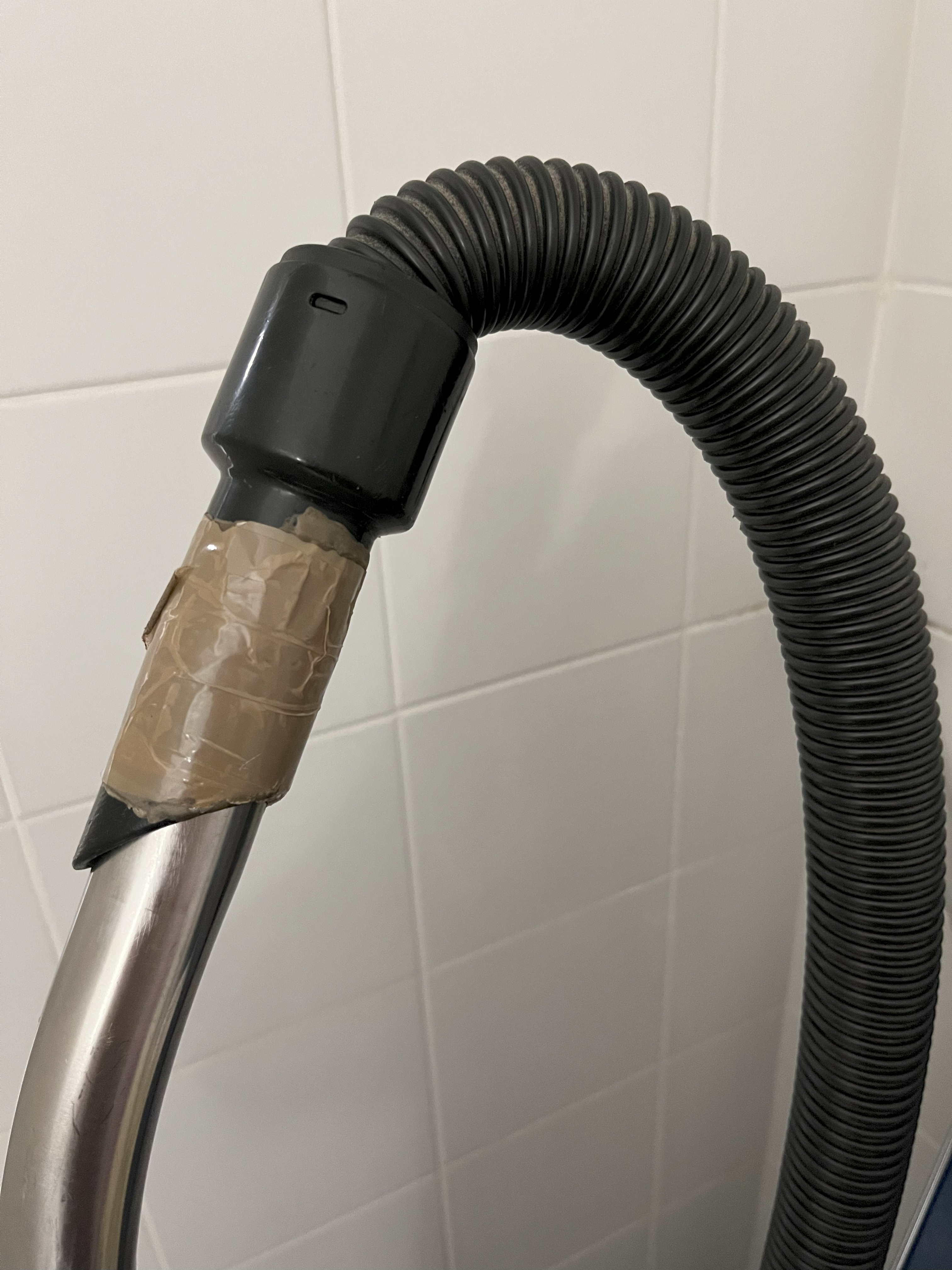

Bonjour,
Tout arrive. Après quelques années d'usage, une pièce a cassé sur mon Henry Allergy bleu.
https://rehost.diberie.com/Picture/Get/f/396770
J'ai regardé sur amazon, mais pas facile de trouver cette pièce fissurée seul, pourtant cela a l'air de se déclipser via cette petite zone creusée des 2 côtés (on l'a voit bien sur la photo), non ?
Sinon, il faut acheter un flexible entier ? Henry ou compatible ? Un lien de qualitay ?
Et enfin, en lisant quelques pages, je vois que le filtre s'aspire, on fait comment pour accéder à ce filtre svp ?
Désolé pour toutes ces questions !

Si tu arrives à enlever la pièce et à prendre des côtes, je peux te dessiner et t'envoyer une pdr pour le prix du timbre :jap:

DustB a écrit :
Bonjour,
216295 - Embout biseauté Ø32mm côté canne - long
216089 - Embout biseauté Ø32mm côté canne - court
page 46 : https://www.hygienedepot.fr/Images/ [...] UMATIC.pdf

FastKey
Posté le 25-05-2025 à 11:03:16  profilanswer
Pièce trouvée pour ma part sur sos-accessoires
https://www.sos-accessoire.com/poig [...] 21247.html
C'est quand même un aspirateur très populaire hein   ;)
Et une pièce qui casse souvent  :o
https://www.thingiverse.com/thing:3552680
https://makerworld.com/fr/models/19 [...] eId-207776

Hegemonie
Posté le 25-05-2025 à 12:07:01  profilanswer
La propal tient quand même :o

Posté le 25-05-2025 à 14:32:17  profilanswer
Merci pour toutes ces réponses !
Malheureusement l je n’ai pas d’imprimante 3D. Par curiosité, le pièce imprimée serait plus solide que celle qu’on achète déjà finie ?
Sinon, il semble y avoir les mêmes pièces sur Amazon que celles linkées ici, mais j’ai cru que c’était la pièce qui traverse la cuve du Henry et permet d’un côté, de fixer le sac et de l’autre de visser le flexible…
Dernières questions, y a t-il une différence de qualité entre les pièces d’origine et les autres ? Parce que cela semble un peu le point faible de cet aspirateur bien sympa
Et court ou long pour le Henry Allergy bleu svp ?

Le miens a fendu aussi, j'ai imprimé un manchon en TPU a enfiler en force par dessus, ça tient depuis des mois.

Moi j’ai mis de la colle bicomposant est mis des serflex pr renforcer. Ça tient bien mieux que le scotch que je changeait « souvent »

n°72950910
J’ai du louper quelque chose, pardon. Peux tu reformuler stp ?
n°72951171
pascaldeux​zero
It's a gift and a curse.
Posté le 27-05-2025 à 15:01:04  profilanswer
Proposition d'impression d'une pièce de remplacement. Envoi à ta charge.

n°72959657
DustB
Posté le 28-05-2025 à 19:20:35  profilanswer
Et bien, maintenant que Fiat lux et si tu le confirmes que c’est au moins aussi costaud que l’original, on peut tenter cela. Merci beaucoup !
Merci aussi à Pascal20 pour sa traduction…et de me dire si c’est le modèle long ou court qui convient à mon Allergy bleu  :D
n°72959684
Hegemonie
Posté le 28-05-2025 à 19:27:12  profilanswer
Disons que je peux te faire 2 pièces qui dureront chacune environ la durée dune pièce originale pour ~un dixième du prix :o
Tu peux passer en mp ;)
