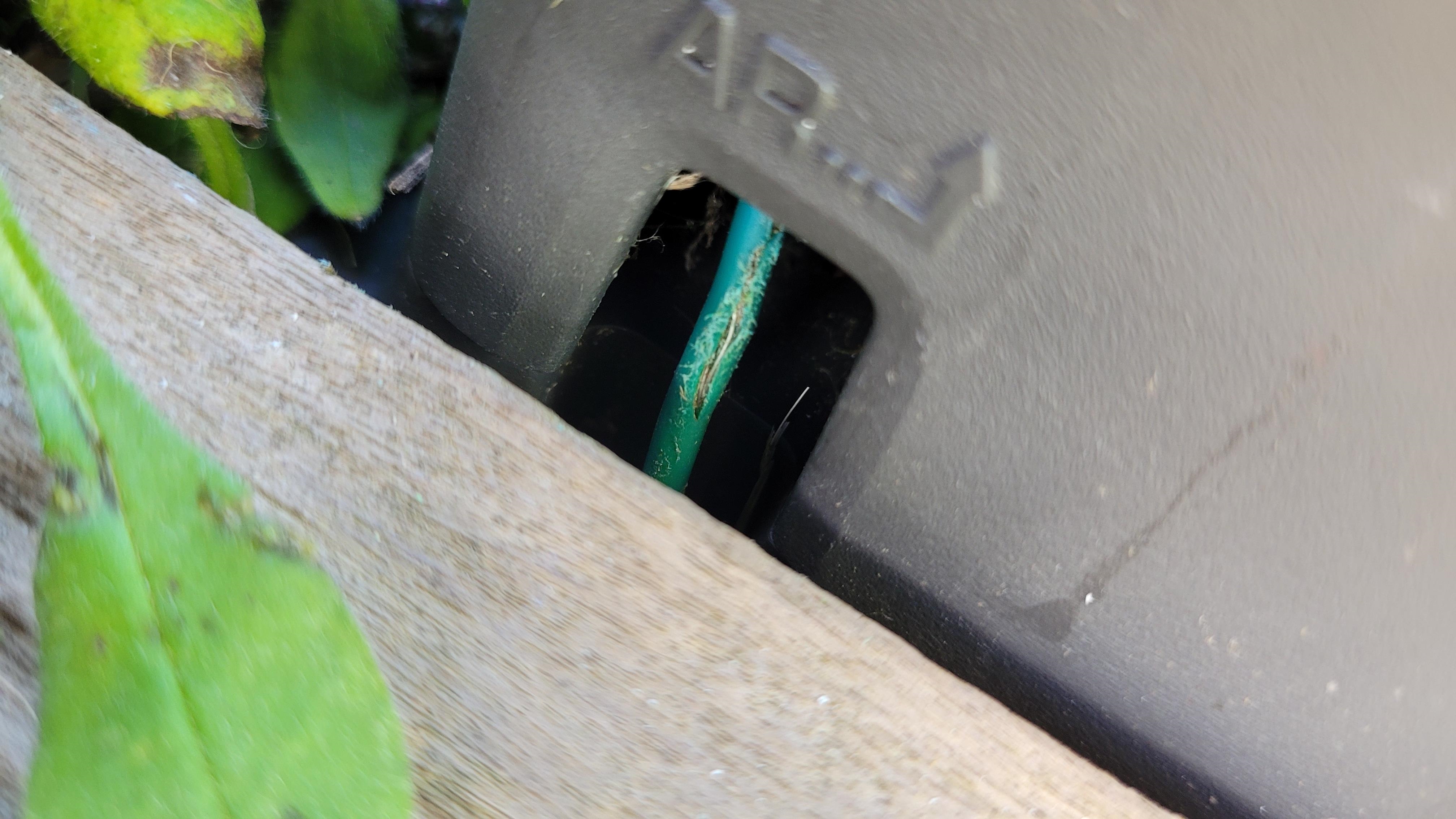

Bon ba j'ai refait les connecteurs, résultat maintenant j'ai du bleu clignotant  [:haha]
En fait j'avais du vert mais à force de tester de le lancer c'est passé en bleu (mais aucune alerte sur le robot ou dans l'application, il passe en vert, "en route retrait de la station de charge" mais ensuite il bouge pas).
Je vais tenter un dernier truc mais si j'ai bien une rupture de câble ou truc dans le genre je le revend et je passe à un robot sans câble. J'arriverai ptète à la vendre assez cher pour couvrir l'achat d'un autre vu la côté des Husqvarna (d'autant qu'il est encore sous garantie jusqu'en septembre).
J'ai un peu lâché le suivi des nouveautés, c'est quoi le bon plan du moment à surveiller ?
Edit : ce genre de dégradation ça peut causer soucis ?
https://rehost.diberie.com/Picture/Get/r/498781
Message édité par Kara le 17-03-2026 à 16:38:44

Regarde dans ton manuel, tu as le tableau à la fin qui te précise l'état en fonction de chaque couleur.
Bleu clignotant c'est un problème de fil périphérique. Tu commences par débrancher / rebrancher les connecteurs à l'arrière de ta base. Tu trouveras peut-être le fautif comme ça.
Tu peux tenter d'inverser les 2 fils périphériques et le fil guide voir si tu n'en à pas un qui déconne.
Vérifie que les clips connecteur (qui gèrent la connexion câble/base) ne sont pas mal installés.
Si tout va bien ici, tu as donc un problème de fil quelque part. Go allumer une radio et te promener le long du fil pour estimer la position  :o

Ha ba le bleu clignotant oui je sais, mais quand on cherche, ça peut être aussi la carte de la base de recharge ou "juste" un fil un peu abimé d'autant que c'était vert clignotant juste avant.
Mais j'ai pas installé le câble il était déjà dans le jardin (d'où mon choix de ce modèle pour avoir juste la base à rebrancher y'a 2 ans), même si je trouve une rupture avec une radio que je n'ai pas, j'ai pas l’intention de creuser au pif pour faire une rustine.
Comme je disais j'ai mis des connecteurs neufs sur la base.
Le dénudage qu'on voit sur la photo ça peut être ce genre de défaut ? Un peu de scotch autours ça se tente ? (surtout si j'en trouve d'autres à des endroits accessibles).
J'vais voir aussi pour trouver un bout de câble quelconque qui traine et relier les 2 bornes pour confirmer que la base fonctionne.

Pour moi non, le petit accroc n'est pas en cause.
Oui, 2 bouts de fils (ou 3 si modèle avec fil de retour) permet déjà d'éliminer le problème de la base.
Pour la radio, j'ai emprunté à quelqu'un un modèle sans fil et en 5 minutes c'était plié (un connecteur sur la base justement, que j'ai découvert après avoir fait tout le tour du jardin :whistle:)

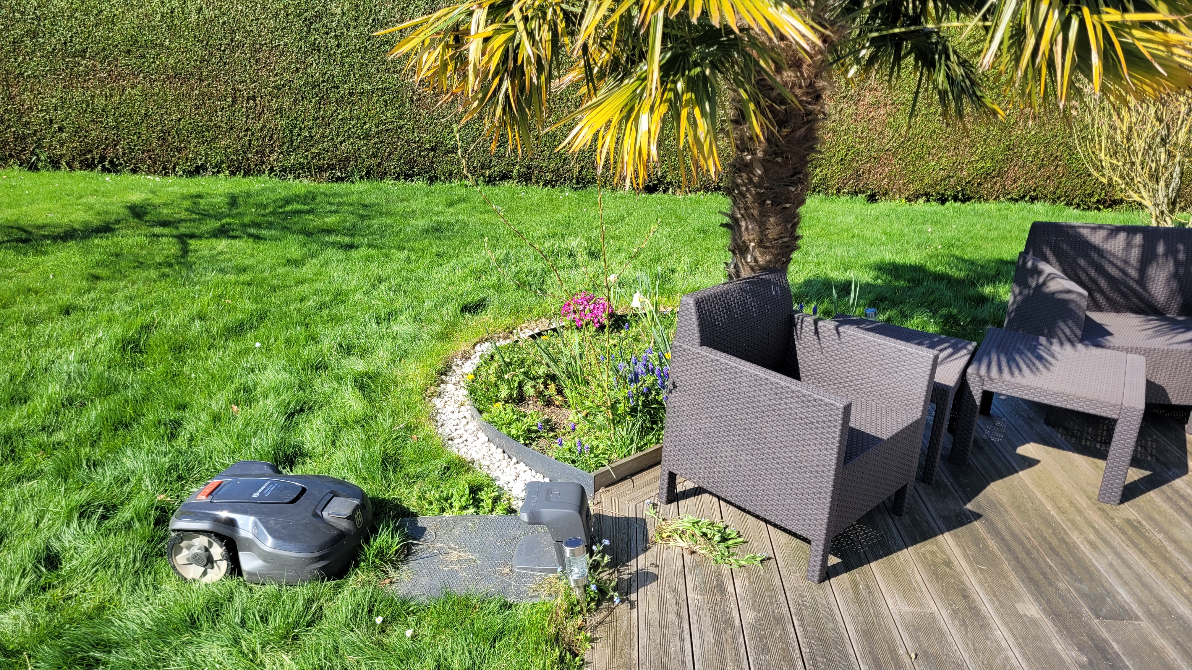

En revanche, voilà l'emplacement du robot, j'ai peur que l'antenne dans le bac à fleurs soit gênée par le ptit palmier
https://rehost.diberie.com/Picture/Get/r/499219
Il faudrait penser à tondre la quand même !
C'est très haut  :O

Reçu tout à l'heure, 2h passées à essayer de passer le câble d'alim sous les lames de la terrasse en utilisant le câble du Husqvazrna, échec cuisant ça bloque  [:haha fail]
Je vais donc pouvoir le mettre où je veux au final  [:dr_doak]   avec un câble bien visible qui passera je sais pas où  [:joemoomoot]

J'ai du changer le transfo de mon Husqvarna, je vous donne pas le prix c'est un bon gros billet :o
D'après un gars avec qui j'ai parlé des variations de tension peuvent l'endommager et cette semaine on en a eu un petit paquet, j'ai deux ampoules qui ont claqués et 3 autres qui ont changé d'intensité lumineuse.
Ça existe des protections contre ça pour mettre le transfo dessus ? Non parce que bon la ça va faire 7 ans qu'on a le robot mais j'aimerais pas que le nouveau transfo reclaque quand même.

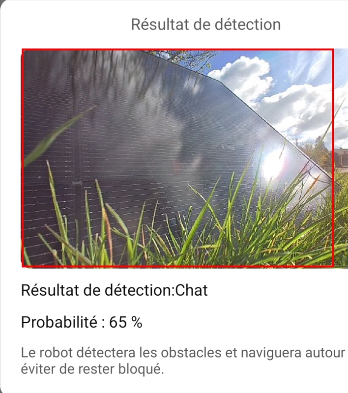

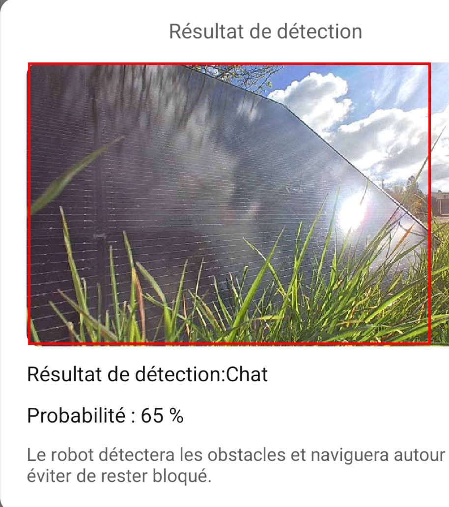

Ici mova 800 ultra.
La détection IA a encore du boulot :o

Peut être les moustaches vertes  [:cerveau klem]
