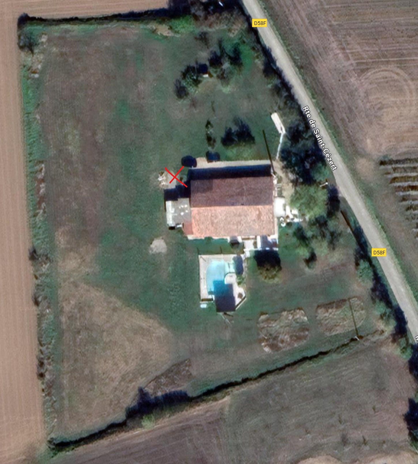

https://img3.super-h.fr/images/2025 [...] e0c336.jpg
Dans l'appli il te faut l'emplacement de la base. Elle n'a pas de système de localisation propre, je crois qu'il te propose d'enregistrer l'emplacement quand tu mets le robot dessus la premiere fois.
A vrai dire, je ne me souviens pas précisément du process de démarrage initial mais je suis sur qu'il faut le faire avec le robot sur sa base.
EDIT: c'est bien noté dans la procedure du manuel, page 32: https://workdrive.zohoexternal.com/ [...] 943a2f35e9

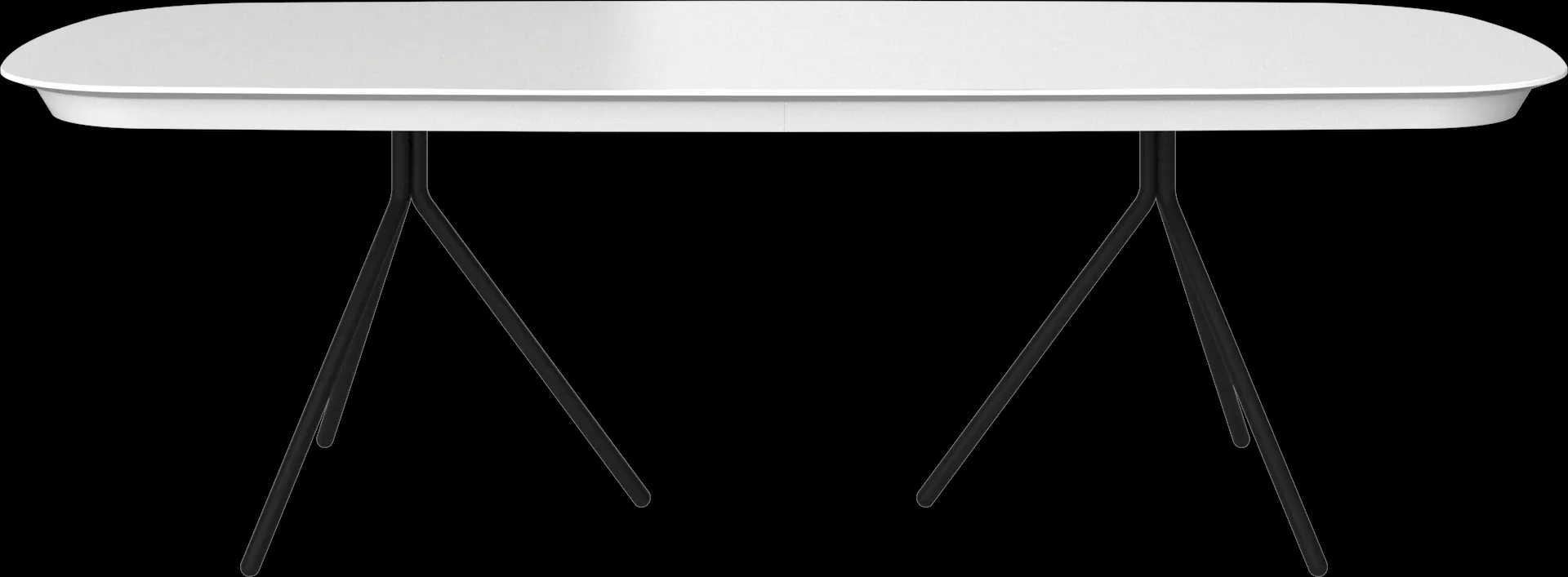

Les pieds du tabouret sont inclinés j'imagine, du coup le lidar n'est pas renvoyé vers la tourelle et le robot (S7 pro) ne le "voit" pas, j'ai le cas avec les pieds de la table de la cuisine de ce style la:
https://rehost.diberie.com/Picture/Get/f/390914
Ils ne sont pas autant inclinés, mais oui effectivement ! Ca doit jouer  [:klemton]

Sur ces distances, je ne pense pas que ca ai la moindre incidence.
J'ai eu l'antenne au niveau de la croix, le terrain fait 1.1 hectare.
Le robot avait une bonne reception, peu import l'endroit du terrain, meme a l'extremité opposée.
https://rehost.diberie.com/Picture/Get/r/390951
Pareil, pour la base, places la ou tu veux, pas besoin d'etre proche du centre.
Message édité par xyan le 27-04-2025 à 19:15:41
