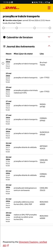

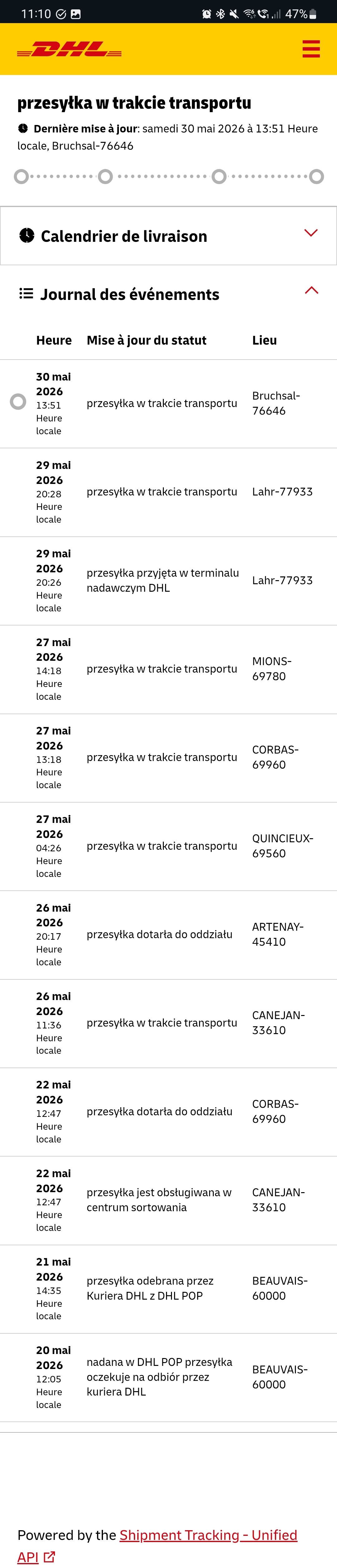

Faut pas être pressé avec les colis payés par le SAV Roborock (adresse en Pologne) :o
https://rehost.diberie.com/Picture/Get/r/518445
Suivi au top, surtout quand on sait que je n'ai pas du tout déposé le colis à Beauvais (la date est bonne) :o
Message édité par timmymeow le 02-06-2026 à 11:12:33

n°74754685
nikos69
