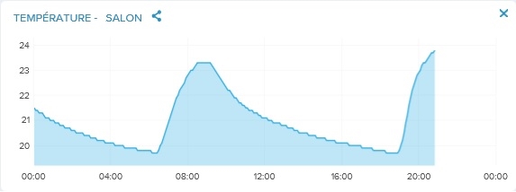

Bref pour revenir sur ton bois, c'est vraiment étonnant car un insert c'est facile 10 à 12 kwh (voir beaucoup plus). Ca se sent très vite l'arrivée de la chaleur.
Exemple chez moi ce soir :
Courbe de T° du salon / Sam / cuisine
https://rehost.diberie.com/Picture/Get/t/52602
Surface en bas 74m² & 64m² à l'étage
Dehors 8.5°c
Le poele pellet @ 8kwh
18h45 allumage, 19.5°c
19h52 il faisait déjà 22.7°c homogène (et il repassé en puissance 1, soit 2kwh vers 19h30)
D'ailleurs avec un insert la chaleur devrait être importante surtout à coté de l'appareil.
Message édité par kida le 05-11-2021 à 08:08:04
Dehors 8.5°c
D'ailleurs avec un insert la chaleur devrait importante surtout à coté de l'appareil.
Comme je dis, c’est sûrement la PAC qui se coupe du coup. On fera un bilan à la fin de l’hiver. :jap:

Question a part: d'où te provient ce graphe?
Comment vous dire, une banque c'est une banque
n°64391768
kida
Posté le 05-11-2021 à 08:06:29  profilanswer
netatmo station météo  :jap:
