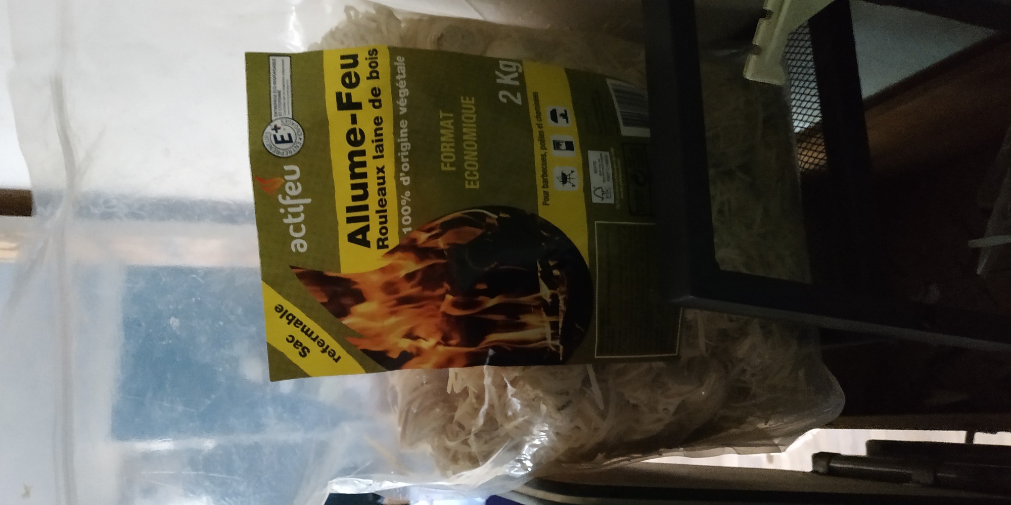

hello ici.
Je doit refaire le plein d'allume feu pour mon insert. Vous vous fournissez ou ? D'habitude je commandais sur amazon, mais les trucs que j'avais pris et qui était pas chère sont plus dispo.
Si vous avez des tuyaux, je suis preneur ;)

https://reho.st/self/7273d96c98066304c1c53284e0cbad376094cf7f.jpg
Chopé une misère dans mon Carrefour Market. Remplit parfaitement son office.  :)
