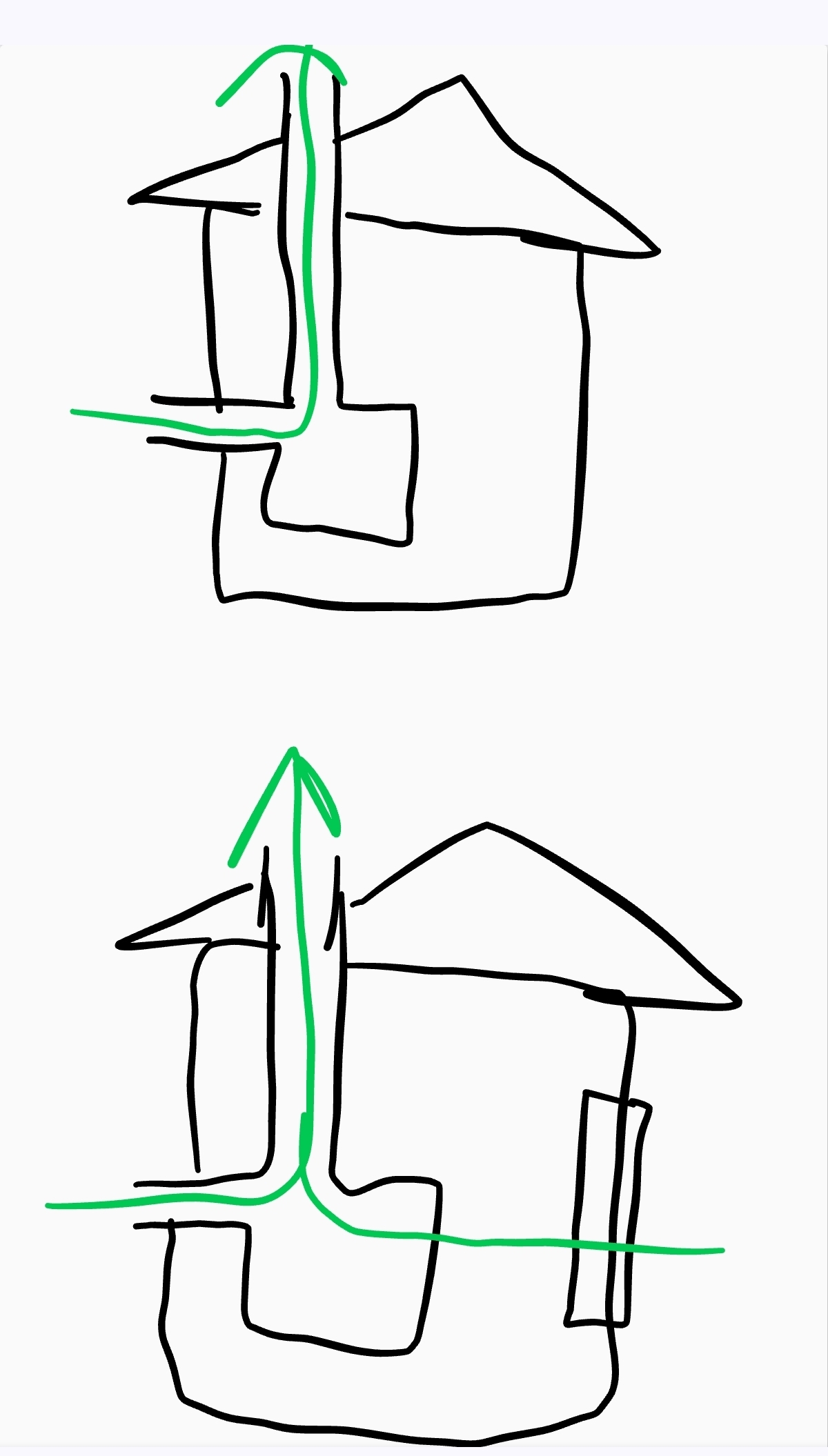

Mais comment ça ne pourrait rien changer :d
J'ai fait un excellent schéma :o
https://rehost.diberie.com/Picture/Get/f/477490
Tu chauffes plus efficacement dans le cas du haut que celui du bas. Et ne parlons pas de ton cas où tout rentre depuis les fenêtres :d

Que cela rentre par les fenêtres ou par une entrée dédiée ne change rien.
Le défaut des menuiserie ne se fait sentir que les jours de grand vent.
Sinon, c'est du pareil au même (ou presque).  [:spamafote]

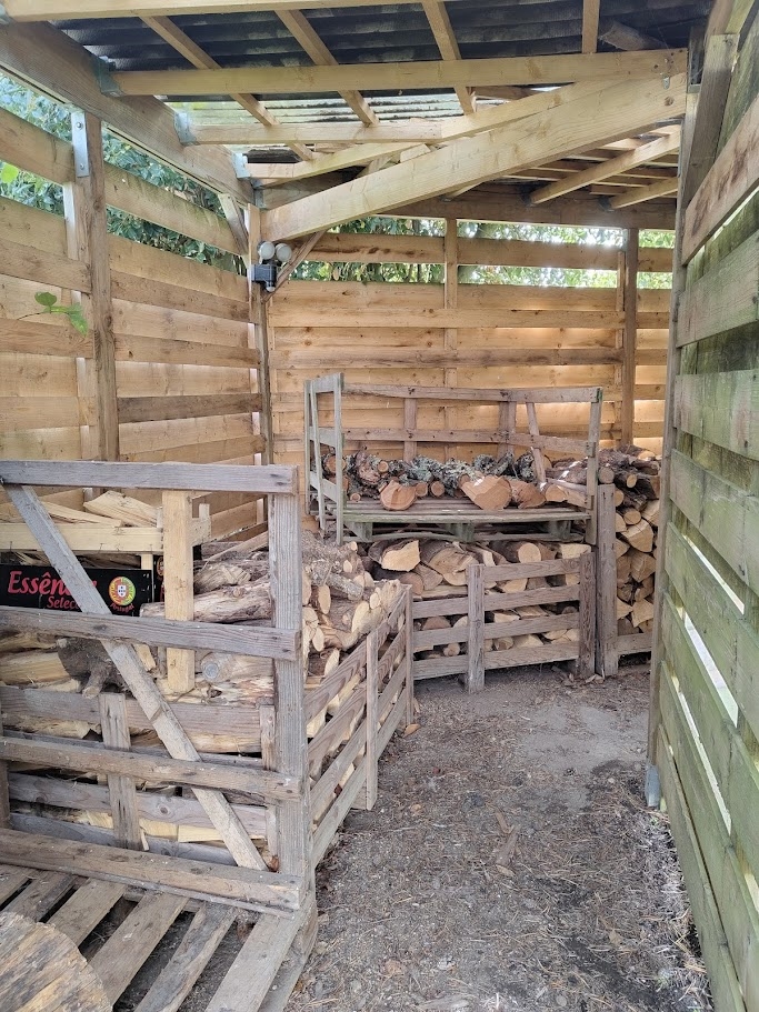

Des propriétaires de Rio S ici ?
C'est le modèle qui est vendu avec la maison ; Ca vaut 4300 € neuf.  [:fl0odaj_progressiv:9]
Initialement on pensait le virer pour remplacer l'espace par un meuble, puis on se dit qu'un poêle c'est tout de même bien, surtout avec le bois qui traine partout :
https://rehost.diberie.com/Picture/Get/r/477548
https://rehost.diberie.com/Picture/Get/r/477549
Finalement, il est probable que l'on garde le poêle (sans le remplacer par autre chose), même si esthétiquement ca n'aurait pas été notre choix.  [:transparency]
