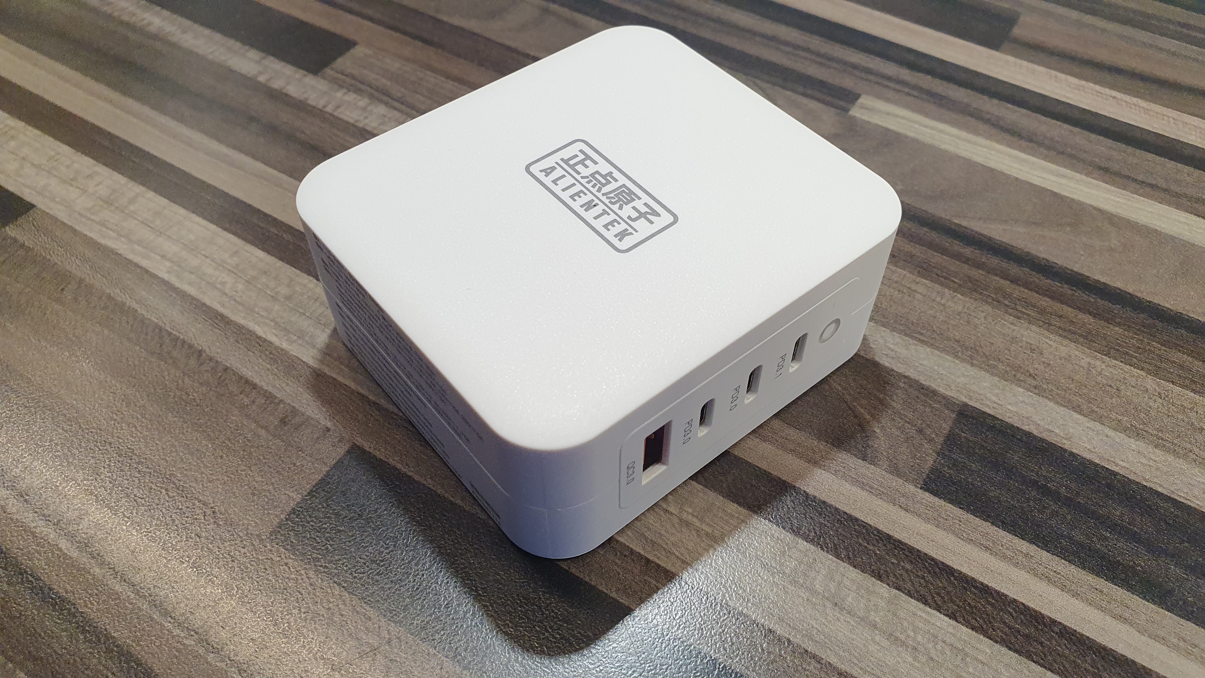

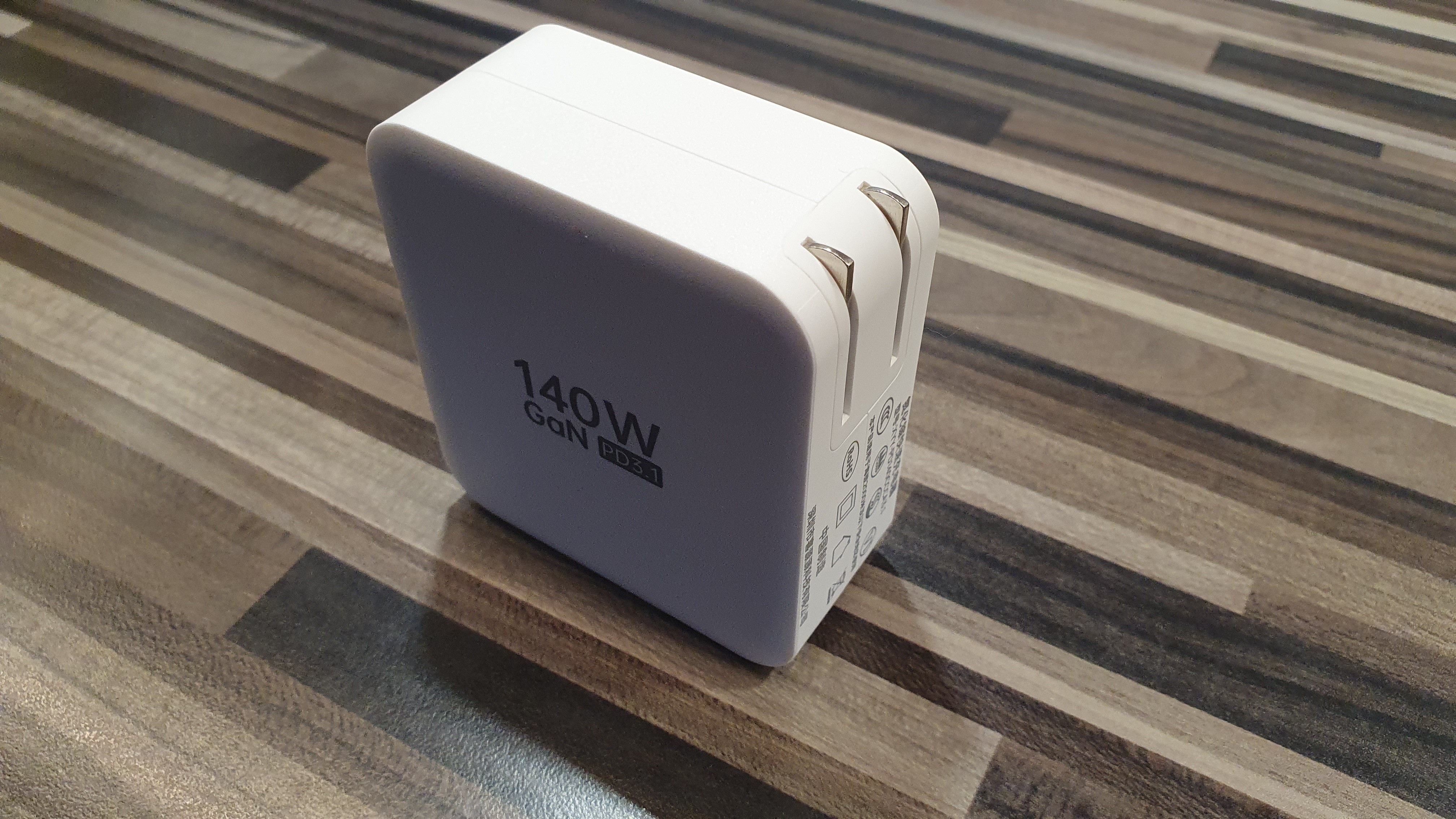

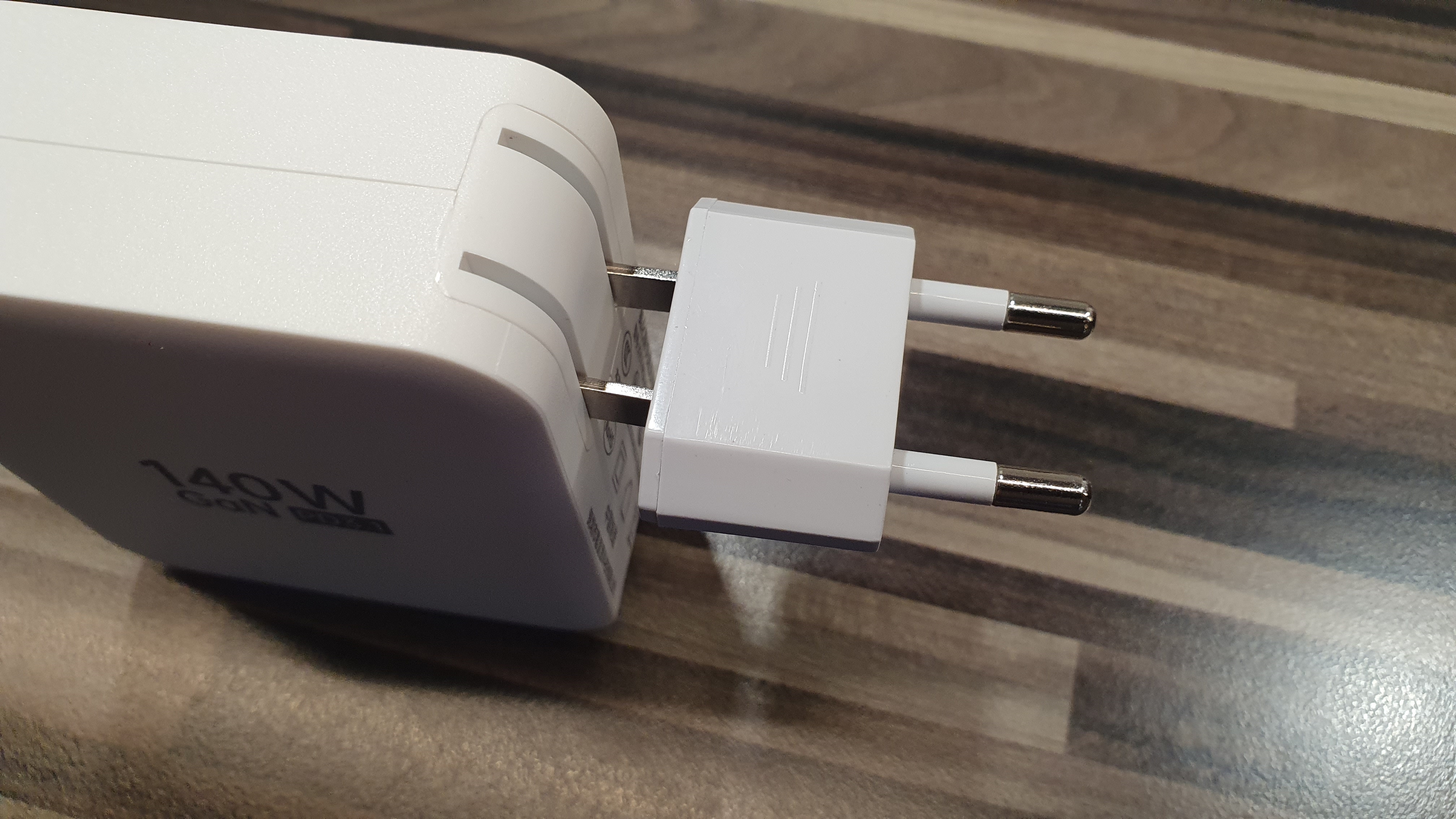

[:gnel42] Alerte chinoiserie [:gnel42]
Il y a 1 mois j'étais à la recherche d'un fer à souder. Pas une station de soudage. Le simple fer à souder que l'on branche sur secteur comme celui-ci : https://www.conrad.fr/fr/p/set-de-s [...] 16675.html
Je ne souhaitais pas de fer bas de gamme ou haut de gamme Weller.
Les réditteurs du sub /soldering conseillent le fer à souder portatif Fnirsi HS-02A ou Alientek T90B. Certains ont même remplacer leurs station Weller à un modèle chinois.
Concernant l'alimentation, celui fourni par Fnirsi ne serait pas fiable, alors que l'Alientek, pas de problème.
J'ai donc acheté ce modèle : T90B + 4 pannes + chargeur 140W https://fr.aliexpress.com/item/1005 [...] pt=glo2fra
Rien à redire sur le fer à souder, une merveille  :jap:
Sauf que...le chargeur est peut-être fiable, mais personne n'a mentionné, aussi bien sur Reddit que sur Aliexpress, la non sécurité électrique des personnes, un zéro pointé [:fender]
Les images parlent d'elles-mêmes : le chargeur comporte deux broches amovibles (comme le Anker Zolo 140w) dans lesquelles s'adaptent un adaptateur secteur EU ou US.
Le hic est que les broches sont toujours accessible lorsque celle-ci entrent en contact avec les contacts de l'adaptateur. Branché comme sur la photo et adaptateur dans une prise, j'aurais du 230V aux broches [:biboo_]
Le chargeur coûte 30€. Si vous êtes intéressé par un fer à souder alimenté en USB, ne prenez pas le chargeur, mais préférez un modèle de marque connu, comme le Ugreen Nexode 140W à 50€ ou, cité plus haut, le Anker Zolo 140W à 70€

oh mon dieu xD
j'ai un T100 depuis un loooong moment, c'est effectivement trop bien ces fers à souder!
mais j'utilise l'alime fournie avec ou un chargeur classique USB-C PD
c'est quoi cette m*rde :lol:

Après le problème de fond c'est le fait que les prises US c'est la préhistoire niveau sécurité...

C'est l'adaptateur US -> UE qui a l'air trop court, non ?

Tu peux pas acheter un adaptateur qui rentre totalement sinon ? c'est p'tet une mauvaise combinaison :D
et un coup de 3d printer pour faire un carénage :o
si le chargeur est de qualité et qu'à l'intérieur c'est pas fait avec le cul ça fait iech de le jeter pour ça :o

Ouch [:moonblood19:6]
Ceci dit, si on a déjà des produits compléments pourris avec le logo CE, faut pas demander avec des produits développés n'importe comment comme ça qui ne respectent même pas les exigeantes minimales de l'UE. [:cerveau ddr555]

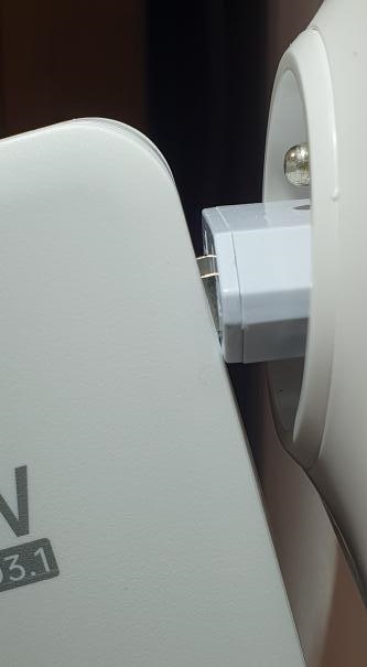

L'adaptateur rentre complètement. Le problème est que les broches du chargeur ne sont pas isolées comme les broches de l'adaptateur EU.
Si tu retires le chargeur de la prise et que l'adaptateur reste accroché à la prise, les broches deviennent apparentes et sous tension. Inversement, rien ne t"empêches de d'abord brancher l'adaptateur à la prise et ensuite le chargeur, mais dès que 5mm de broche rentre dans l'adaptateur (comme dans la 3eme photo de mon 1er poste) les broches sont sous tension.
De plus, le chargeur est tellement lourd (300g) que branché sur une prise murale il a tendance à sortir de l'adaptateur, et donc de faire apparaître les broches. Je préfère mettre une rallonge et ensuite brancher le chargeur à plat sur la table.
https://rehost.diberie.com/Picture/Get/f/487060
https://rehost.diberie.com/Picture/Get/f/487062
Bien entendu je ne vais pas le foutre en l'air. Il fonctionne très bien, mais pour un produit de 2025 j'ai l'impression de retourner dans les années 70 avec des prises où l'orifice est en saillie et les fiches sans isolement des terminaisons des broches

Clairement, ça ne passe pas les tests de conformité pour l'homologation CE ...

Ouais classique, fout du scotch électrique et basta :D
