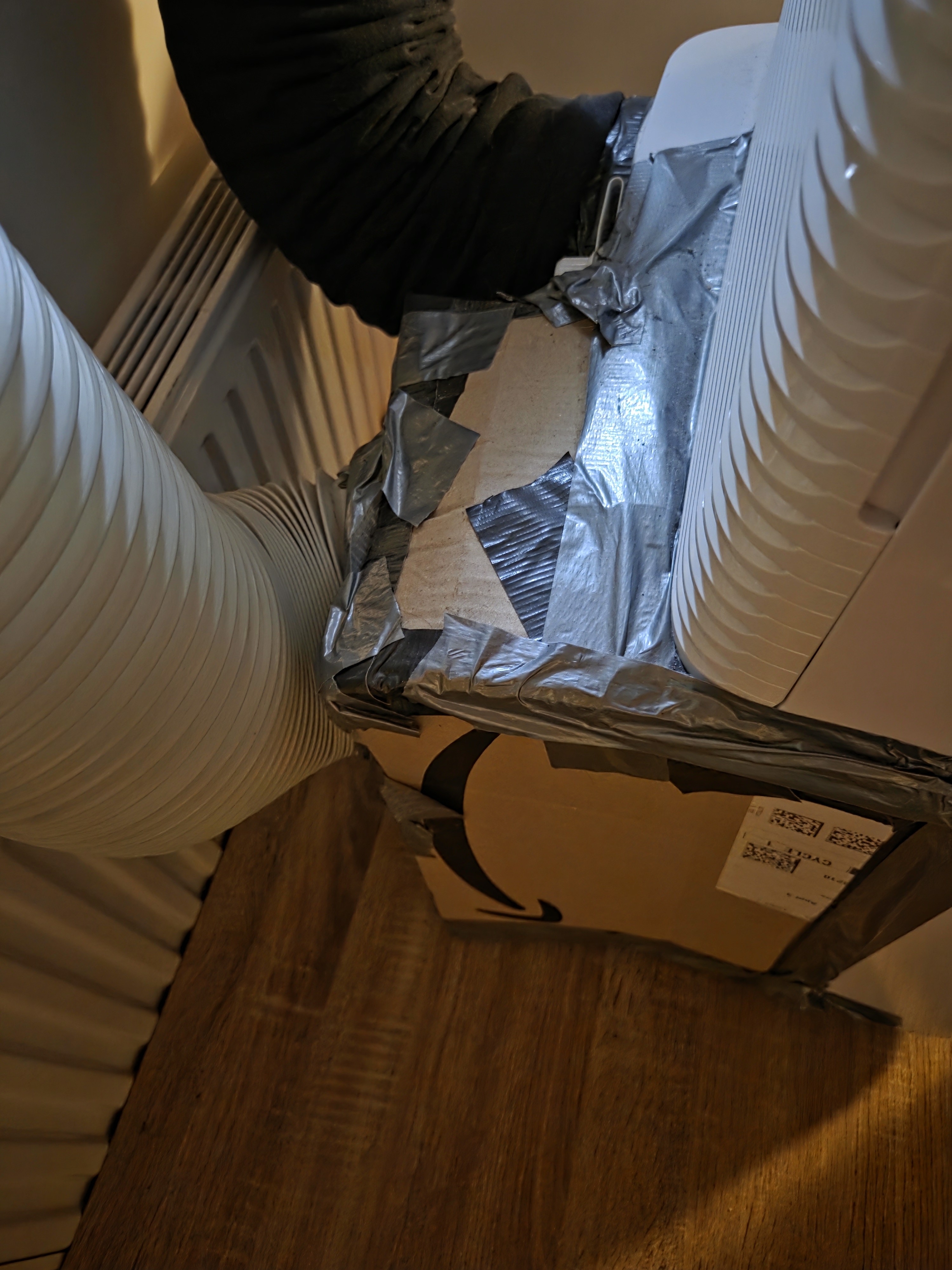

Oui les monobloc faut les tuner en double tuyau, c'est ce que j'ai fait vu que je peux pas mettre de Split
Il faut aussi mettre une chaussette isolante sur le tuyau d'évacuation et étanchéifié correctement le raccord clim / tuyau (gros scotch gris tissé) et calfeutrer correctement la fenêtre de sortie.
Dans une clim monobloc t'as deux circuit d'air.
Un qui pompe l'air de la pièce le fait passer à travers de l'élément froid et le recrache dans la pièce.
Un autre qui pompe l'air dans la pièce, refroidi le compresseur et éléments chauds et recrache cet air chaud à l'extérieur.
Problème si tu pompes de l'air à l'intérieur de ta pièce et que tu le recraches à l'extérieur tu mets ta pièce en dépression puisque tu évacues l'air de celle ci.
De l'air extérieur va venir combler cette dépression par les défauts d'isolation / VMC.
Une split n'a pas ce problème puisque tout est déporté à l'extérieur.
Cas particulier split mobile le compresseur est à l'intérieur mais le transfert de chaleur se fait via l'unité extérieure bien plus petite qu'une 'vraie' Split.

Perso avec ma clim monobloc modifiée ça allait jusque la mais maintenant tellement de chaleur accumulé dans les murs etc elle commence à en chier.
Bon j'ai toujours 10 degrés de moins que le max extérieur soit 25/26
T'as un schéma paint ? Une vidéo YT ? Je comprends pas.

Y'a une grille à l'arrière par laquelle ça aspire l'air pour le compresseur, j'ai pris un carton d'à peu près cette taille, je l'ai découpé pour que ça corresponde et rescotché avec gros scotch tissé. J'ai scotché le carton sur la grille et j'ai fixé un tuyau dessus.
https://rehost.diberie.com/Picture/Get/r/524411
Mode manouche mais ça marche très bien.

Mets y un deuxième tuyau et rends là double flux.
C'est pas compliqué et ça marche très bien.
J'avais 45°C sur ma façade hier soir et la clim m'a fait descendre à 27 dans l'appart.
Cimer ! Ok c'est conforme à ce que jai vu sur le lien filé par rheo. Et les sorties, t'as fait quelque chose de particulier ?

J'ai un tuyau de hotte en metal qui se deplie en accordéon, ça irait pour faire ça non ?
T'as choppé ça ou?

HumanRAGE a écrit :
[:debarquement]
le souci c'est la durée de vie des pieces qui s'attendent a etre refroidie par l'air intérieur plutot qu'extérieur, y a forcément un impact
Ça monte à 90+ un compresseur de clim, ça change pas grand chose air extérieur ou intérieur.

Clarence B a écrit :
T'as choppé ça ou?
https://duux.com/fr/products/mancho [...] eur-mobile
Oui, c'est pour aspirer de l'air extérieur, osef un peu je pense que le métal soit conducteur de chaleur.
C'est pas comme celui qui crache de l'air chaud à 60+

Posté le 25-06-2026 à 15:15:10  profilanswer
J'ai vu un truc aussi sur amazon que t'attaches avec un velcro tout du long, ça a l'air assez épais.
Ça doit le faire aussi
