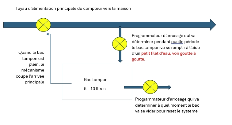

Bon ben sur le papier, le produit "Switch Flow" de la boite Hydrelis semble répondre à ma problématique apparemment...
https://www.hydrelis.fr/switch-flow.php
Fonctions du disjoncteur d'eau SWITCH-FLOW®
Le Disjoncteur d'eau dispose également de fonctions adaptées aux besoins des professionnels notamment : limitation du volume journalier, ouvertures et fermetures programmées sur horloge.
Je vous laisse apprécier les tarifs dissuasifs :o   [:cisco1:1]
https://www.cgr-robinetterie.fr/fr/ [...] ksra-base/
Je vais continuer ma solution de pauvre qui rafraichit en hiver et qui me fait perdre plein de temps, tant pis  [:galom]

$temp a écrit :
Je précise que je n'y connais rien en termes de flotte. Je veux bien payer quelques centaines d'euros si un jour j'ai une fuite, mais si je peux éviter de devoir des milliers d'euros par surprise, ça m'arrangerait.
Alors déjà là dessus je te rassure, tu ne paieras jamais plus du double de ta consommation moyenne.
Si tu payais 200€/an et que tu te retrouves avec une facture de 1000€ suite à une fuite, si tu fais réparer la fuite par un plombier tu ne devras payer que 400€ in fine.
https://www.service-public.fr/parti [...] roits/F389
$temp a écrit :
Aujourd'hui je passe mon temps à ouvrir/fermer le compteur à chaque fois que je m'en sers, c'est un peu relou.
Pour quelle raison passes-tu ton temps à ouvrir/fermer le compteur ?

$temp a écrit :
Je n'ai pas compris le paint  [:cerveau klem]
Le truc c'est que si je pose tous mes tuyaux sur des centaines de mètres, et qu'un animal vient me causer une fuite, il faudrait que ça s'arrête après quelques dizaines de m3 en gros.
J'ai l'impression que dans ton schéma, (1) on ne gère qu'une fuite qui serait au départ du compteur (???) et (2) on perd totalement la pression qui me permet de monter l'eau quand même assez haut aujourd'hui
C'est vraiment pas possible de mettre un compteur connecté comptable Zigbee et Home Assistent ? ça consommerait pas grand chose (alimentable avec une batterie et un petit panneau solaire) et ça te permettrait de suivre la conso et de générer des alertes en fonction des seuils voulu.

$temp
Posté le 31-05-2024 à 08:49:50  profilanswer
C'est un élevage, j'ai besoin d'abreuver les animaux. De plus, je bouge/nettoie régulièrement les bacs à eau donc je ne peux pas "juste" en prendre des plus grands pour remplir moins souvent.
J'ai pourtant tout un système avec flotteurs qui est très pratique, mais que je n'exploite pas car je crains trop les fuites malencontreuses.
Je ne sais pas si ma situation serait considérée comme celle d'un particulier en cas de fuite, car mon compteur est considéré comme agricole. Donc en cas de dépassement, je ne sais pas si ce plafonnement s'appliquerait...
Le compteur est en bordure de route, j'ai déjà la crainte au quotidien que certains viennent se servir pour remplir leurs réservoirs de caravane...  [:mephy5:2]  je pense qu'un panneau solaire disparaitrait rapidement. D'autant plus que l'endroit est très ombragé (pour ne pas dire sombre) car c'est entouré de haies sur toute la partie d'où vient le soleil.
De plus, le fait que le compteur soit littéralement sous 40cm d'eau une partie de l'année risque d'être problématique pour les compteurs connectés.

frandon
Citation personnelle associée
Posté le 31-05-2024 à 08:53:47  profilanswer
Une electrovanne sur pile qui ouvre tous les jours l'arrivée d'eau générale X fois par jour durant un laps de temps défini ?
Déjà, tu limiteras la casse mais devras ouvrir tes robilets à heure fixe :D

Pascalo974
Pentax error
Posté le 31-05-2024 à 10:26:36  profilanswer
Le système basé sur un mécanisme de chasse d'eau me semble pas trop mal.
1) Un réservoir alimenté par goutte à goutte prélevé sur l'arrivée principale
2) quand le réservoir est plein, ça coupe ladite arrivée.
3) un programmateur d'arrosage, mécanique ou sur piles, vide à intervalle régulier (toutes les 24 heures ?) le réservoir, ce qui remet à zéro ton système tous les jours. Tu perds une dizaine de litres chaque jour. Sinon tu envoies ces quelques litres dans un autre bac plus gros.
4) autre option, intercaler un second programmateur entre 1 et 2 pour moduler la période pendant laquelle le "limiteur" est actif et éviter la perte de pression à des moments précis.
Message édité par Pascalo974 le 31-05-2024 à 10:27:14

$temp
Posté le 31-05-2024 à 10:31:55  profilanswer
Ca pourrait être une idée pour gérer l'abreuvement en sécurité mais ne permettrait pas l'usage ponctuel depuis l'autre bout de la parcelle. Je garde néanmoins l'idée dans un coin de ma tête :jap:
Donc il faudrait que je me fasse un réservoir d'au moins 1-2m3, ce qui n'est déjà pas simple.
Et je ne comprends toujours pas comment ce réservoir (tout en bas en termes d'altitude) arrivera à pousser la flotte tout en haut de ma mini-montagne. Or si je n'ai pas de pression, ça ne sert à rien.
Et je ne consomme pas du tout 2m3 par jour, donc si c'est vidé tous les jours, j'aurai une inondation en bas des terrains + cela me coutera rapidement plus cher qu'une fuite d'eau  [:tinostar]
Cette solution ne semble pas du tout répondre à ma problématique, même si c'est un HB très élégant.
Je précise que je n'ai aucune évacuation d'eau, aucun retour vers le réseau, juste une arrivée.

Clarence B
Posté le 31-05-2024 à 11:01:41  profilanswer
Vois ça plutôt comme un volume proportionnel à l'écoulement principal.
Pas la peine d'avoir un réservoir de 2m3 d'ailleurs.
Un bête baril de qq 10enes de litres suffirait.
Si tu planches sur 2m3 / jour max, et que tu as une "fuite contrôlée" de 1L/h, il faut que ton système se coupe quand il y a 24L dans le réservoir.
Une purge réglable permet de vider doucement le baril quand la ligne d'eau n'est pas utilisée et **RESET** le système.
Avec les données d'entrée fixées et un tableur excel, tu peux trouver le débit de la purge qui te permet d'obtenir le volume journalier voulu.
En revanche le blocage de la vanne ne doit pas être linéaire mais immédiat (loquet + ressort par exemple), sinon tu tombes dans un état d'équilibre entre la purge et le débit de la ligne principal. Le débit sera réduit mais ne coupera jamais.
Message édité par Clarence B le 31-05-2024 à 11:04:20

Pascalo974
Pentax error
Posté le 31-05-2024 à 12:54:30  profilanswer
Schéma paint Word de rigueur :o
https://rehost.diberie.com/Picture/Get/f/280139
L'avantage de ce système par rapport à une vanne pilotée par horloge (genre programmateur d'arrosage) c'est que le robinet s'ouvre ou se ferme en fonction d'un volume distribué (proportionnel au volume du bac tampon) et non pas par rapport à des plages horaires définies.
Par exemple, si tu fais couler le goutte à goutte entre 9h et 18h, tu ne pourras pas avoir plus de x litres de consommation générale pendant cette période, car ton bac tampon sera plein à un moment donné. A 18 heures, l'autre vanne s'active et vide le bac tampon, l'alimentation reprend sans limite (bac vide, vanne d'arrivée ouverte).
En jouant finement avec le débit du goutte à goutte, le volume du bac et les heures d'ouverture/fermeture des deux programmateurs qui alimentent ou vident ledit bac, y'a moyen d'avoir une bonne usine à gaz configuration.
[edit][:velasquez:3] le truc tordu dans l'histoire c'est que ton goutte à goutte va couler même s'il n'y a aucune consommation (tant que la vanne est ouverte). Donc pas d'avantage significatif par rapport à un bête programmateur fonctionnant genre 6h-9h et 18h-20h. La limitation ne se fait finalement pas sur un volume réellement distribué mais simplement disponible à un instant T.
Message édité par Pascalo974 le 31-05-2024 à 13:10:05

Toutes mes excuses, mais je ne comprends absolument pas l'intérêt de ce système...
L'utilisation souhaitée est :
(1) remplir ponctuellement des abreuvoirs (entre 300L et 2000L / jour en fonction de la saison, parfois tous les jours, et au max tous les 4-5 jours)
(2) avoir de l'eau disponible à tout moment en haut du terrain, pour avoir le loisir de laisser l'arrivée d'eau ouverte et me mettre un robinet pour me servir quand j'en ai besoin (sans avoir à me faire chier à redescendre/remonter en haut quand j'ai juste besoin de me laver les mains)
Edit : Je précise que tout cela se fait à n'importe quel moment de la journée ; matin, midi, après-midi, soir, voire la nuit. Ce n'est pas prévisible.
Les contraintes sont :
(3) l'arrivée d'eau est située très bas (si je creuse, je créerai une mare permanente, on est à une altitude de 5m seulement)
(4) le compteur est submergé une partie de l'année (environ 2-3 mois en cumulé pendant la période hivernale, c'est à dire que c'était encore le cas la semaine dernière par exemple :o)
(5) le compteur est très bas par rapport au terrain, et je ne peux pas me permettre de perdre la moindre pression dans le réseau, sinon l'eau ne montera pas jusqu'en haut du terrain.
Aujourd'hui, je m'emmerde à fermer/ouvrir le compteur à chaque utilisation car j'ai peur des fuites de plusieurs natures :
(5) mes animaux ont des talents cachés en plomberie et arrivent parfois à démonter les tuyaux
(6) un ragondin, une taupe, un dahu ou que sais-je pourrait faire un trou dans un tuyau ou démonter une connexion
Or, si cela devait arriver, je pourrais avoir des dizaines voir des centaines de m3 qui partiraient dans la nature avant de m'en rendre compte (en particulier en hiver)
J'aimerais juste m'assurer que je n'ai pas plus de 1-2m3 qui sortent chaque jour du compteur, avec un blocage automatique. Tout en pouvant passer outre ce blocage (manuellement) en cas de besoin ponctuel.
'fin ça ne me semblait pas fou comme demande...  :(
Juste un waterblock avec une capacité de 50m3 par exemple, ça aurait pu faire l'affaire je pense.
Je vais lâcher l'affaire et continuer à me faire chier, tant pis.
Merci néanmoins pour vos tentatives d'aide, vos réflexions et vos schémas :jap:
