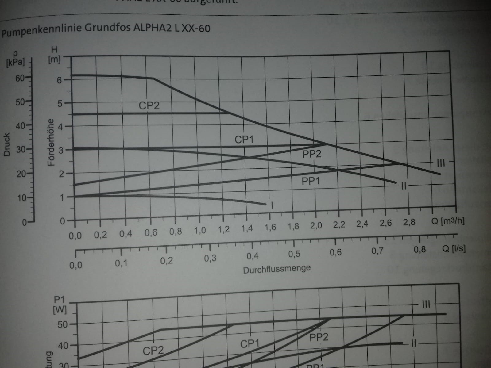

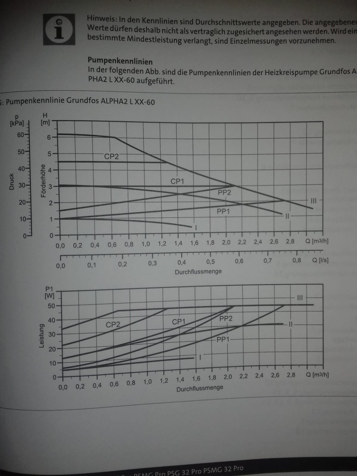

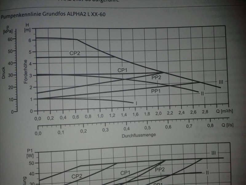

Critias a écrit :
Bonjour à tous,
Question sur le fonctionnement des chaudières :
Est-ce que l'un d'entre vous pourrait m'aider à comprendre la schéma ci-dessous ? (CP1, CP2 et autres, ce sont des programmations pour le circulateur).
https://rehost.diberie.com/Picture/Get/r/54744
https://rehost.diberie.com/Picture/Get/r/54745

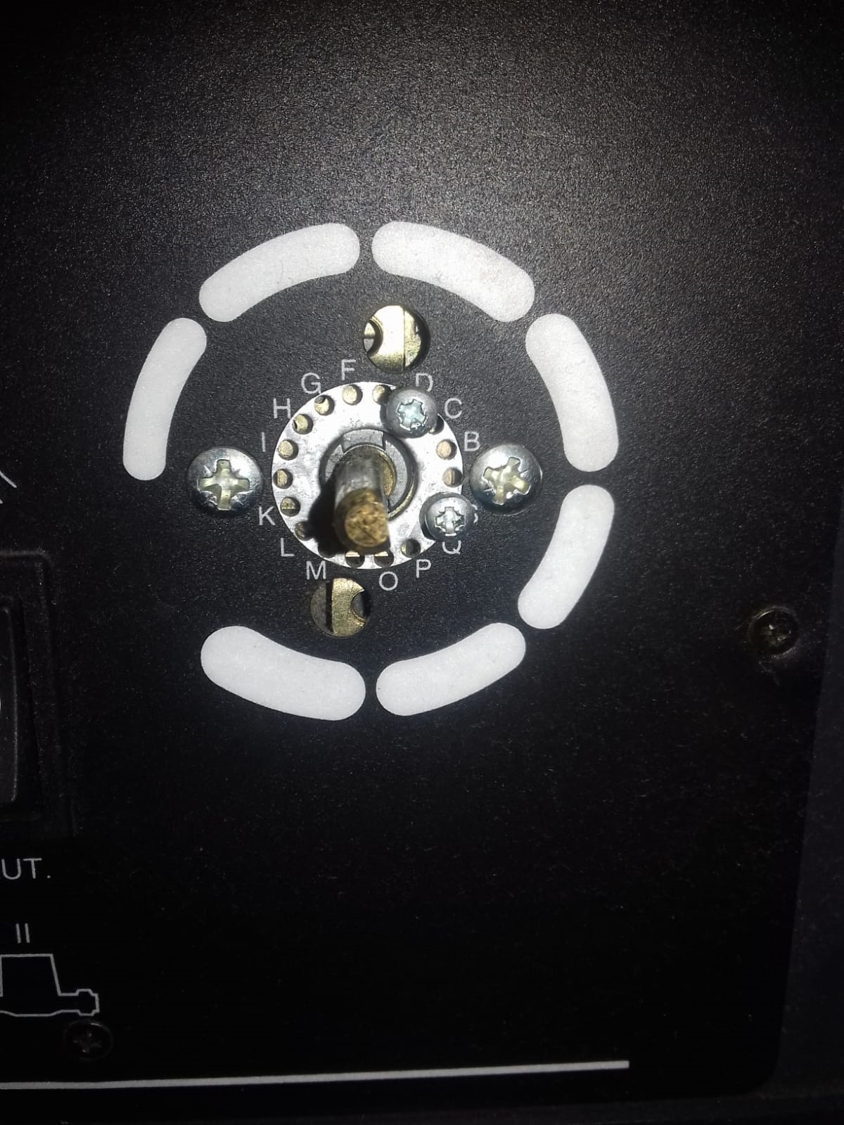

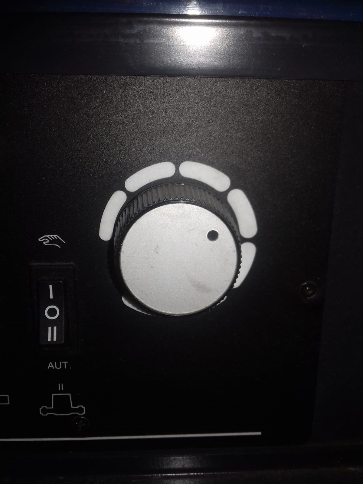

Idem, est ce que l'un d'entre vous pourrait m'aider à comprendre à quoi sert ce bouton ?
https://rehost.diberie.com/Picture/Get/r/54746
https://rehost.diberie.com/Picture/Get/r/54747
ce sont les diagramme de pression de ton circulateur ou courbe de performance.
les programmes sont des modèles de fonctionnement définis pour lequel tu peux connaitre, pour chaque programme, la pression et la puissance absorbée par le moteur du circulateur en fonction du débit
CP1 et CP2 sont les programmes en régulation à pression constante. Seul le débit varie et donc la vitesse de la pompe pour tenir la consigne de température.
PP1 et 2 sont les programmes en régulation proportionnelle, débit et pression vont varier pour tenir la consigne de température
I, II, et III, la pompe tourne à une vitesse constante sans se soucier de la demande en débit dans le système
Pour le potar, je suppose que tu dois être en mesure de piloter manuellement la vitesse du circulateur avec. Soit tu en mode auto II, soit en manuel I et dans ce cas là c'est la position du potar qui fixe la vitesse de rotation.
après je pourrais pas dire ce qui est le mieux selon les cas, c'est à toi de tester ce qui est le plus rapide en chauffe ou le plus économique, selon tes besoins...
Message édité par Kiveu le 01-12-2021 à 14:59:10
Merci beaucoup pour ce retour.  :jap:
Si je peux abuser,  pour le programmes PP1 et PP2, si je comprends comment le circulateur est supposé faire varier le débit, je ne comprends pas comment il est supposé faire varier la pression.
La pression, pour ce que je crois en comprendre, est fonction de la "quantité" d'eau dans les tuyaux et de sa température.
Or le circulateur ne commande pas la température de l'eau (enfin pas que je sache)
Je me trompe où ?
Je me trompe où ?
Je me suis mal exprimé :  le régulateur ne fait pas varier la pression, la variation de pression (la perte de charge) va simplement dépendre de la charge (= l'ouverture de tes robinets thermostatiques sur tes radiateurs par exemple)
Dans un cas le circulateur va chercher à maintenir la pression constante dans le circuit via une sonde de pression qui doit être quelque part dans ton circuit, dans l'autre il va chercher à maintenir uniquement la température constante en laissant fluctuer la pression et le débit
J'ai du mal à voir l'avantage ou l'inconvénient de chaque scénario. ça doit certainement être détaillé dans la doc ?
ça doit jouer sur la vitesse de régulation (la vitesse avec laquelle la régulation réagit et corrige si tu change la température de consigne par exemple) et les éventuelles économies engendrées sur la conso électrique du bouzin.

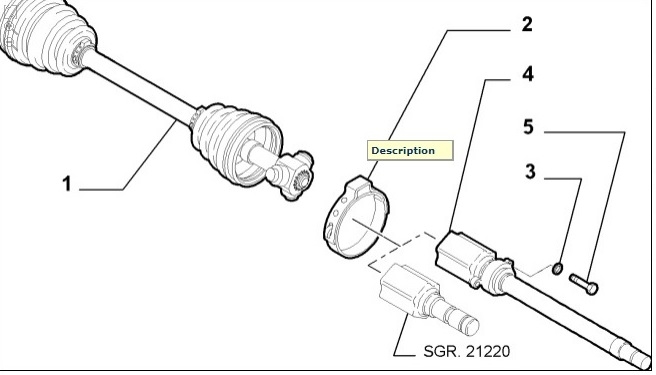

https://rehost.diberie.com/Picture/Get/t/54773
Sur cette page est ce que la pièce 4 est une pièce d'usure, du moins si les tripodes s'usent, est ce qu'il peuvent abimer la pièce 4 ?
En gros si je change mon cardan, y a t il un risque de ne pas changer la pièce 4 ?
