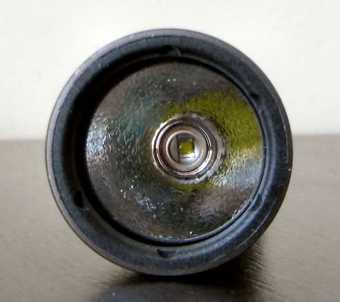

Bonjour a tous, je viens de recevoir une JET-II ibs ainsi qu'un reflecteur smooth en plus mais je ne vois pas comment changer le reflecteur OP installé d'origine ?
j'ai eu beau devisser la lampes un pleins de morceaux je ne vois pas comment changez ce reflecteur?
quelqu'un aurait une idée?
je n'ai pas cette lampe, mais a mon avis le démontage ce fait pas l'avant de la lampe
http://i243.photobucket.com/albums/ff97/selfbuilt/Jet2-4.jpg
ont voie bien qu'il y a un anneau interne, c'est lui qui bloque le verre et le reflecteur

merci Dakans, l'anneau interne est en plastique dur, j'ai essayé de le viser, de le déviser mais rien n'y fait ca ne bouge pas, j'ai juste réussi a le rayer.
sur ma novatac 120P c'est super simple, on devisse le bezel et tout s'enlève facilement
