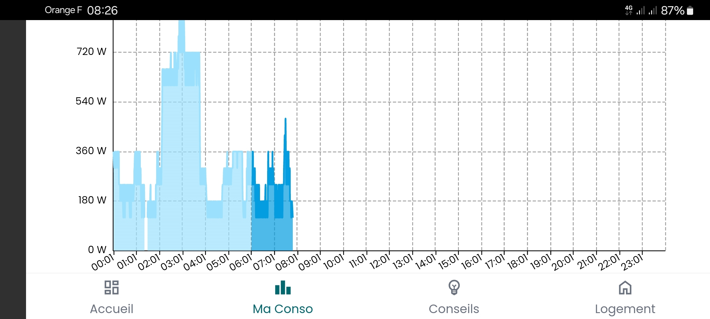

naglefourbe a écrit :
alors en me renseignant sur le sujet parce que ça a été une option à un moment, j'avais cru comprendre que la meilleure opti c'était de chauffer son eau quand il fait le moins froid, principe de la PAC quoi. donc pas en pleine nuit. Après, est-ce que la différence du prix du KWh est plus intéressante que la différence de conso je ne suis pas allé jusque là.
J'ai pas fait le calcul . En arrivant dans ma maison il était programmé pour chauffer tout le temps.
Mais du coup il se lancait plusieurs fois dans la journée. Pour la durée de vie je trouvait ça moyen plus coût en heure pleine important.
Après Vu la conso réduite c'est peut être pas un vrai sujet
Ex ma conso d hier via nrlink : (pendant qu'il fonctionne encore :o )https://rehost.diberie.com/Picture/Get/f/321765
De deux heure à quatre heure il a chauffée en consommant 300w c'est finalement peu

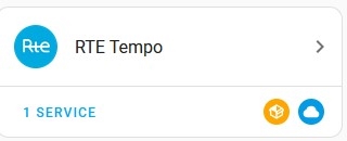

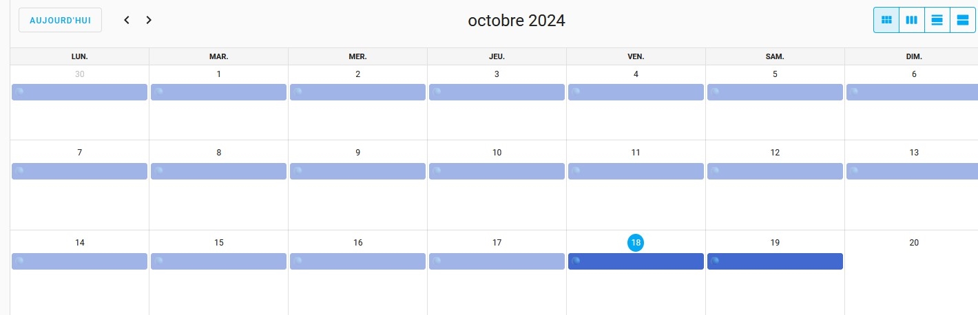

LaMoR a écrit :
Si tu veux quelque chose de fiable utilise les api de RTE, il faut s'inscrire mais au moins c'est officiel et moins de risque que ca bouge tout le temps.
https://data.rte-france.com/
Parce que aller parser une page web qui va évoluer tout le temps c'est pas génial.
Addon RTE (dépot HACS) tempo sous HA, ça marche parfaitement  [:cerveau charlest]

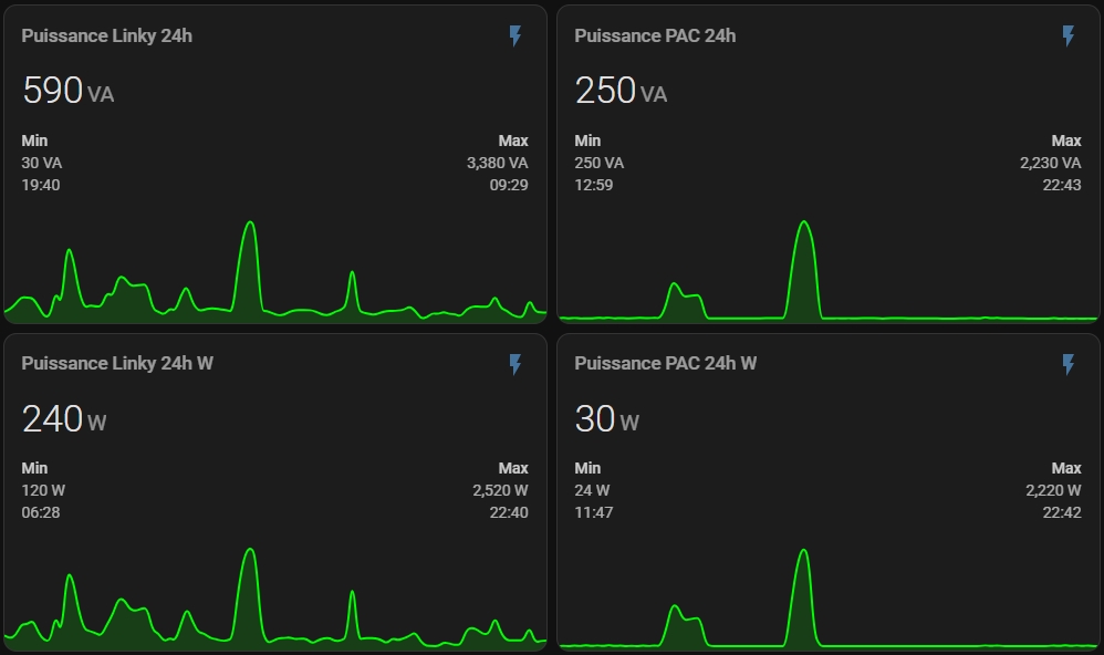

n°71738904
LaMoR
Metal up your ass
Posté le 21-10-2024 à 11:28:20  profilanswer
squall_leonhart a écrit :
Hello, question consommation affichée sur le Linky.
En regardant la puissance instantanée je me suis rendu compte que le talon semblait bien élevé chez moi : quelque chose comme 400/450 VA même en pleine nuit.
Au début je pensais que c'était le frigo pas dégivré depuis un moment et qui tournait trop souvent à mon goût, mais grand nettoyage fait ça ne change rien.
J'ai promené un peu ma prise connectée et à part la zone serveur/box/réseau/onduleur qui doit tourner vers les 80W grand max, le reste n'est que veilles de quelques appareils et même là on est pas bien hauts.
En regardant les relevés EDF/Enedis, la nuit je suis entre 0.06 et 0.09kWh par tranche de 30min, donc bien loin des +400 affichés.
J'ai donc un gros déphasage et je ne dois pas trop m'inquiéter de ce qui est affiché on est bien d'accord (tant que les relevés/factures restent dans les 150Wh) ?
J'avais commencé à chercher une dérivation chez le voisin :o
Le linky afiche des VA, soit la puissance apparente (active + réactive) alors que tu n'est facturé que de la puissance active.
Ce que tu as remarqué c'est que tu as bcp de puissance réactive quand tous tes appareils sont en veille, je ne sais pas si c'est vraiment normal, mais c'est ce que je remarque aussi, les alim a découpage doivent tirer du courant mais ne le consomme pas.
Tant que les fournisseurs ne nous facturent pas ca il ne faut pas s'inquieter.
Ce qu'il faut que tu regardes sur le linky c'est le temps entre chaque clignotement de la led qui correspond à 1 Wh consommé (puissance active) et tu fait le calcul pour estimer la conso instantanée.
Même cas chez moi, 400 VA vs 150 W de talon. Assez logique avec toutes les merdes électroniques en veille... Ca se voit très bien sur ma PAC, en veille 9 W et +50 VA !
n°71738984
squall_leo​nhart
FCCPU!!!!!
Posté le 21-10-2024 à 11:41:24  profilanswer
Ok merci de la confirmation  :jap:
Je vais arrêter de me lever la nuit pour surveiller l'afficheur :o
Par contre ça veut dire que j'ai peu de marge de manœuvre pour gratter quelques euroballes sur la facture. À part changer le serveur par un moins gourmand, mais avant que ce soit rentable...
C'que t'aimes pas chez les autres, c'est ta propre part d'ombre.
n°71739037
actaruspri​nced'eupho​r
Metamorphose !
Posté le 21-10-2024 à 11:48:13  profilanswer
Effectivement, pareil pour moi :D
La PAC y est pour beaucoup (250VA pour 30W réel :o)
On paye quoi maintenant ? VA ou W ?
n°71742076
mlon
la frite c'est la fete
Posté le 21-10-2024 à 20:39:22  profilanswer
Des kWh.
Sinon la plaque à induction est aussi vecteur de VA au repos sans conso de wattheure.
^_^

katkar
Posté le 22-10-2024 à 16:26:07  profilanswer
https://rehost.diberie.com/Picture/Get/r/322796
Tu utilises un lixee ?
Message édité par katkar le 22-10-2024 à 16:26:58
