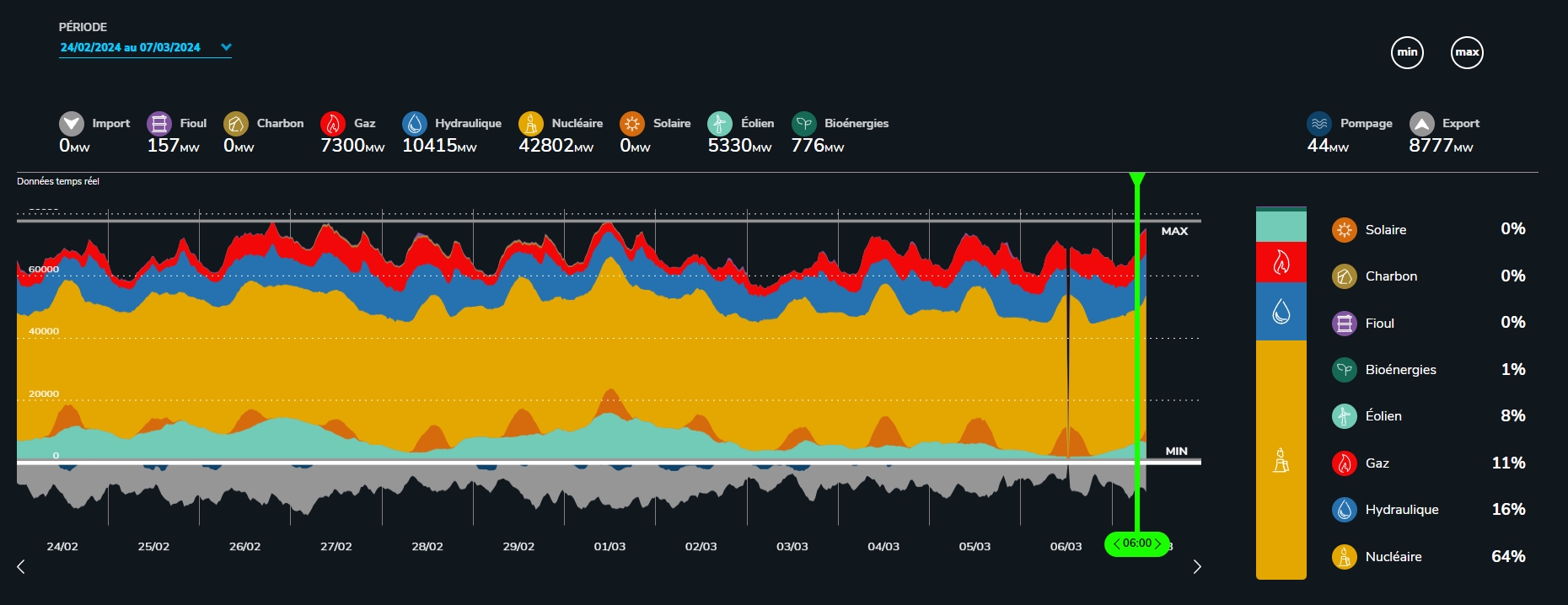

n°70229471
chienBlanc
Posté le 07-03-2024 à 09:30:39  profilanswer
polichu a écrit :
Hier, la France a énormément exporté d'électricité toute la journée, et notamment en heure de pointe du soir.
Merci à tout ceux qui se privent de chauffage pour qu'on puisse vendre de l'elec plein pot à l'Allemagne !
Hier, pratiquement pas de vent, alors on n'a pas exporté tant que ça, si on regarde les jours d'avant.  [:moundir]
https://rehost.diberie.com/Picture/Get/f/259550

chienBlanc
Posté le 07-03-2024 à 11:11:22  profilanswer
polichu a écrit :
ton "pas tant que ça" ne signifie rien. Voici les chiffres.
- Hier on a passé la journée à exporter entre 3.5gW et 10gW, avec une moyenne autour de 5.5gW
- Hier à 18h on exportait 9gW et on cramait 8gW en gaz.
Je constate donc qu'il n'y avait AUCUNE tension sur le réseau, et je maintiens que le gestionnaire a préféré faire se serrer la ceinture aux tempoïstes afin de toucher le pactole en vendant l'élec aux copains.
Les tensions sur le réseau c'était l'hiver dernier, où a importé en masse à certaines périodes à cause de nos problèmes d'indispo sur certaines centrales nuc.
Cet hiver on n'a quasiment pas importé. Juste de manière très ponctuelle. Je viens de vérifier.  [:moundir]

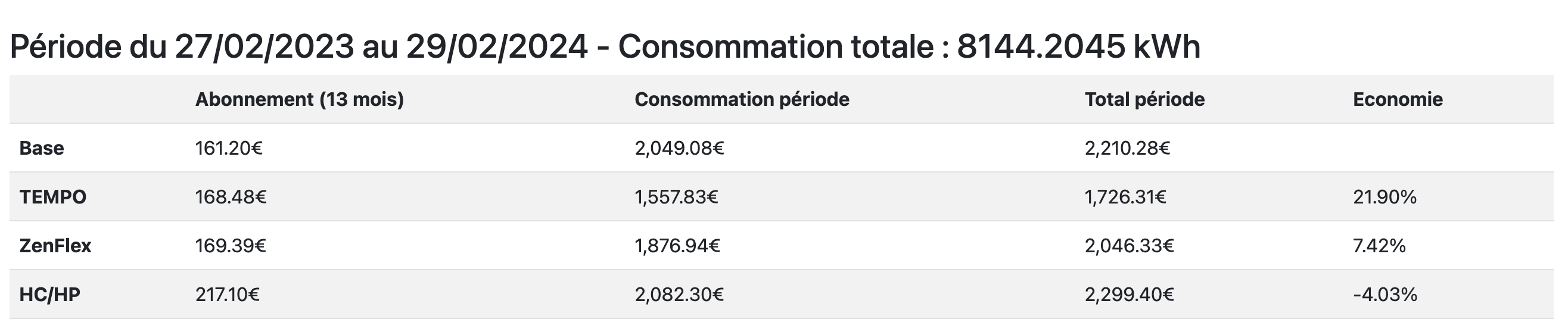

n°70231732
Blue_Evere​st
Posté le 07-03-2024 à 15:07:22  profilanswer
Je fais une simulation pour voir sur l'année 2023, pour voir ce que ça aurait donné pour moi, si j'étais avec TEMPO.
SAuf que j'arrive pas à trouver les tarifs de  2023 pour Tempo , si vous les avez je les veux bien . :jap:

Posté le 07-03-2024 à 16:20:46  profilanswer
Prends les tarifs de 2024 pour comparer les 2 situations. En 2023 le tarif tempo a changé au mois de février et août.
Les choses se passent
n°70232270
gros minet
Posté le 07-03-2024 à 16:25:09  profilanswer
Monkira a écrit :
Tu es en 100% électrique?
Oui + passoire thermique
n°70232287
Monkira
Posté le 07-03-2024 à 16:26:31  profilanswer
Oui donc ce n'est pas déconnant. J'avais la même configuration et Tempo n'était pas rentable pour moi aussi.
n°70232308
Blue_Evere​st
Posté le 07-03-2024 à 16:28:36  profilanswer
ah
Donc selon toi, je devrais faire ma conso kwh de 2023 avec les tarifs de 2024 ?
pkoi pas  [:quardelitre]
Message édité par Blue_Everest le 07-03-2024 à 16:29:30
