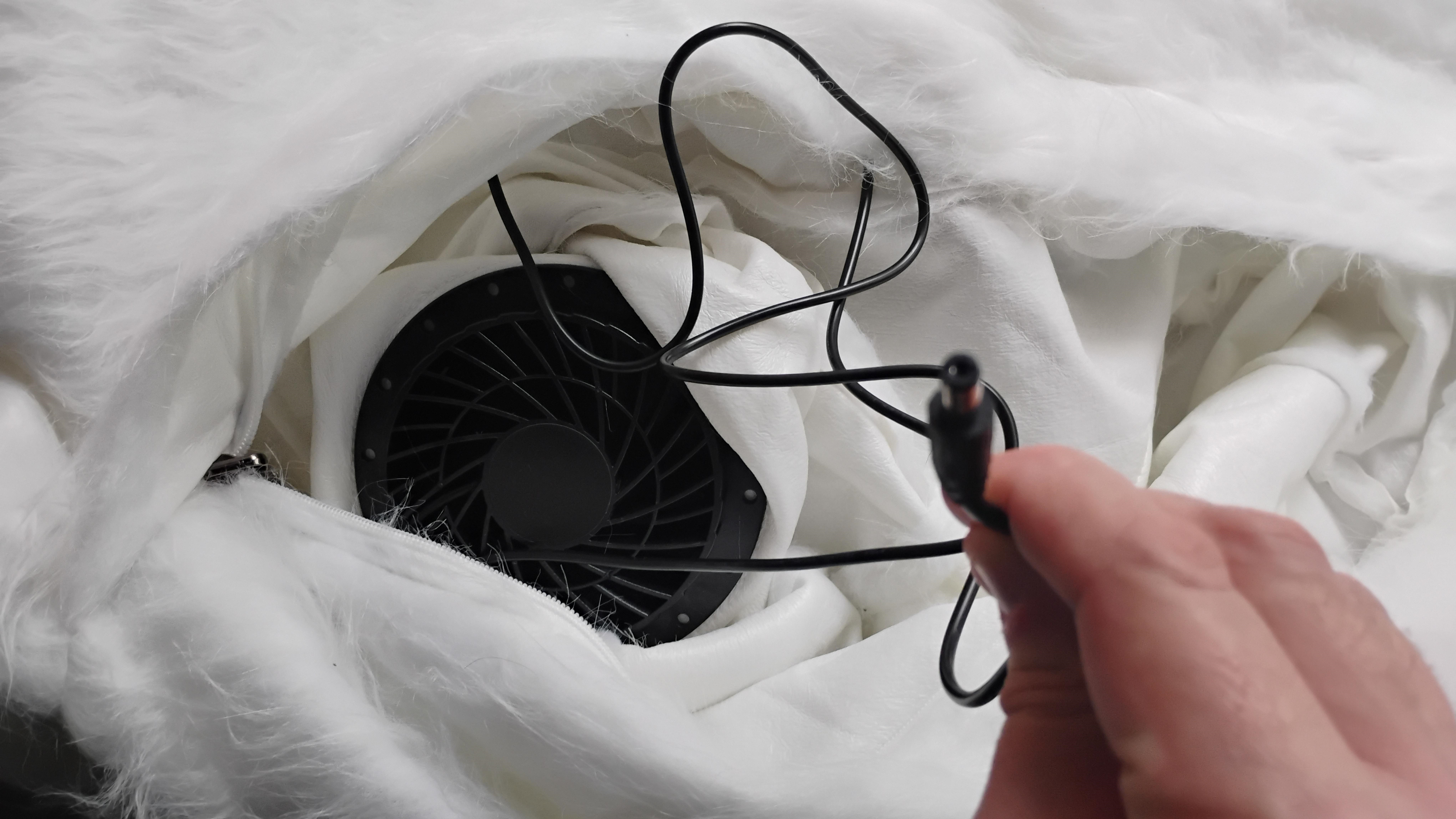

Philibear a écrit :
Un ventilo 12V qui tire vraiment 5A ça doit souffler sa race [:klemton] C'est des caractéristiques de ventilo de radiateur automobile
Ca doit être à minima le costume de Baymax du film "Les nouveaux héros" :
https://www.leparisien.fr/resizer/A [...] L3WUCU.jpg
voire même peut-être même une aire de jeu gonflable :o

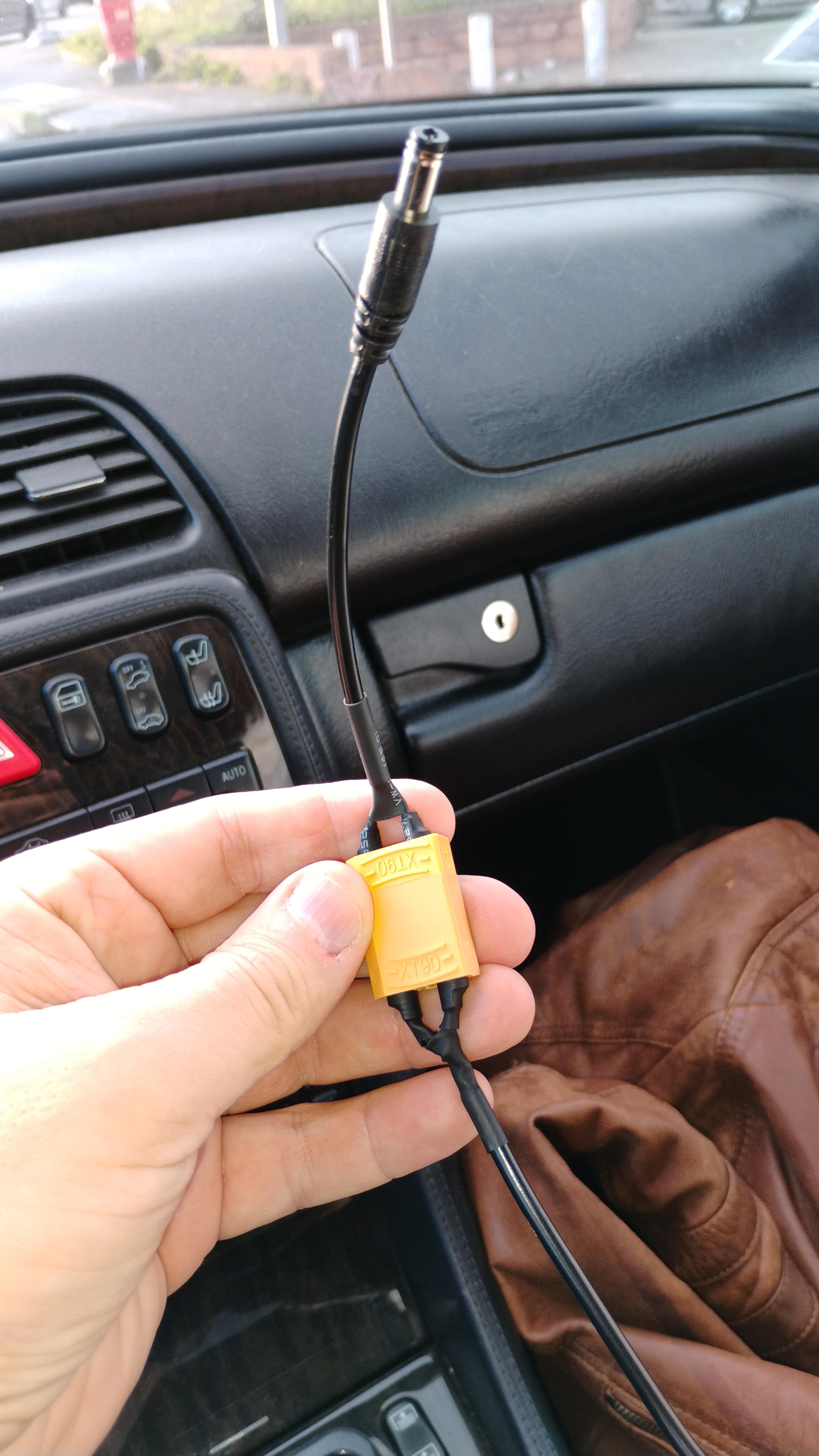

yes il ressemble à celui de ma hotte...
bon je pense m'être débrouillé, le gars m'a connecté une prise compatible avec les 2 batteries en xt90.
j'ai pris son chargeur à 35€ mais évidement le connecteur est en XT60...
je vais prendre un adaptateur sur amazon je pense...
https://www.amazon.fr/QIANRENON-Con [...] 614&sr=8-6
https://rehost.diberie.com/Picture/Get/r/382618
Message édité par sentinel_911 le 29-03-2025 à 20:48:38

Le ventilo a une prise jack 5.5mm mâle :
donc à brancher sur une prise jack 5.5mm femelle et et tu fais faire un adaptateur pour convertir la sortie XT90 de la batterie vers du jack 5.5mm aussi en mâle :ouch:
J'ai du rater un truc ou il manque des données d'entrée du problème ...

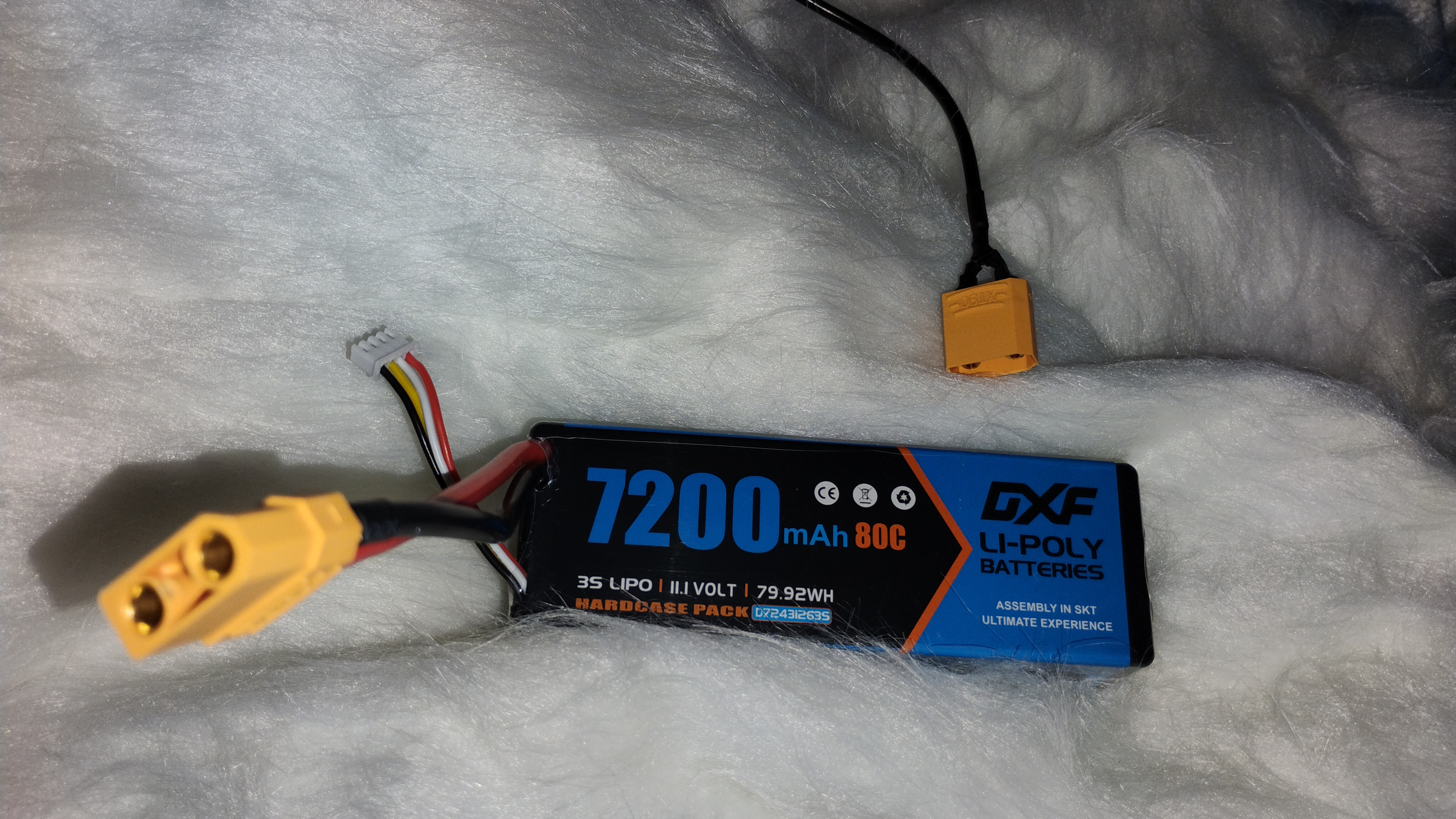

Posté le 30-03-2025 à 19:30:57  profilanswer
Merci encore a vous tous, madame est ravie ça fonctionne impec après la modif!  :jap:
https://rehost.diberie.com/Picture/Get/r/382867

Et donc l’idée c’est d’avoir sur soi une batterie lithium non protégée, planquée dans le costume comme ça si ça prend feu c’est impossible de s’en débarrasser rapidement ?
n°72652015
sentinel_9​11
Posté le 30-03-2025 à 19:41:45  profilanswer
ah ben merci je transmets direct à la patronne...
je pense pas qu'elle a pensé à ça...
je change de type de batterie? je prends au plomb?

Il existe pas des sachets anti-feu pour protéger les batteries? [:transparency]
A un moment, y'avait cette idée dans le modélisme, pour les recharges notamment.

sisi, on en a utilisé un temps, les batteries n'ont pas brulé en effet :) Mais hors des sachets on plus finalement... !

Non, prends un controleur de tension LIPO à brancher sur la prise de balance (la blanche)
https://www.amazon.fr/QC-Batterie-M [...] %91&sr=8-5
Il va bipper quand la lipo sera basse. il faudra arrêter le ventilo.
C'est pas non plus ultra instable, si tu as la trouille, tu les mets dans ça :
https://www.amazon.fr/ICQUANZX-Prot [...] %91&sr=8-7
Le risque des lipo, c'est la surchauffe, les C-C.
Pour info, j'ai des paquets de lipo (2s, 3s, 4s) mais je les charges sans sac, mais en général à 0.7 C
Les lipo se dégradent progressivement  : elles chauffent plus, gonflent, et la résistance interne augmente.--> il est alors temps de les neutraliser.
En fait elle se dégradent surtout si :
- Tu tires fort dessus (en RC, machines lourdes, gearing long)
- Tu insistes quand elles sont bientôt vides
La 4-5 A en continu, c'est "kedal" surtout avec 2 3S en //.
Message édité par bob64 le 31-03-2025 à 09:43:36

Et si tu mets les 2 batteries en parallèle ( tension de sortie identique, mais capacité doublée) , ce qu'il faut que tu fasses :
REGLE ABSOLUE
!!! Toujours connecter les 2 batteries complètement chargées !!!
Si tu connectes un batterie chargée avec une batterie moitié pleine ou vide, la batterie chargée va se vider dans la batterie vide avec un courant énorme. RISQUE d'INCENDIE
