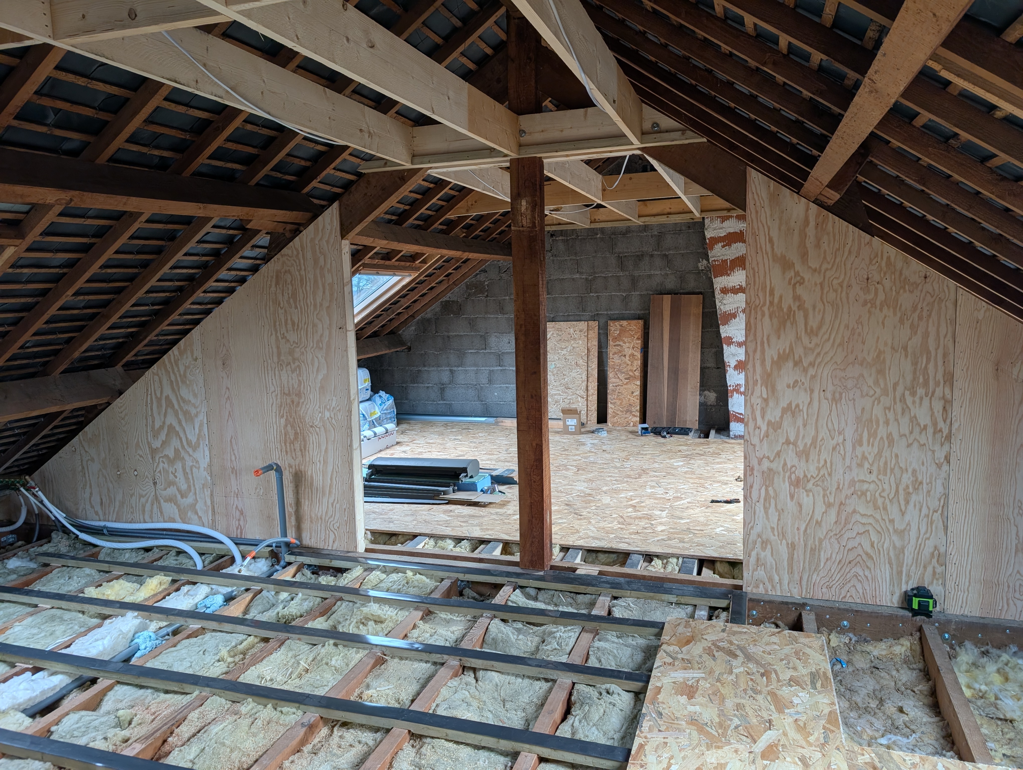

jmfion a écrit :
Est-ce que je pourrai pas faire une double suspente (et donc double fourrure) au pire, j'en ajoute une plus haut, comme ça celle du plafond peut être décalé vers la droite et je peux la monter encore un peu plus pour gagner quelques cm de plafond ?
Mon chef d'œuvre :
https://i.ibb.co/Txf6BMpV/PXL-20260127-175815933.jpg
ou alors plus simple, mais je perds un peu de plafond
https://i.ibb.co/JWnk0KVS/PXL-20260127-175815933.jpg
Merci pour ton aide  ;)
Mon chef d'œuvre :
C'est compliqué de répondre à la question sans vue d'ensemble de ton chantier mais selon les hypothèses :
=> tu peux remonter le plafond tout en mettant ton isolant en couches croisées par rapport aux chevrons : ok
=> si tu remontes ton plafond et que tu peux plus mettre la couche croisée et donc tu créé des ponts thermiques : pas ok
Pour la double fourrure, faut regarder comment tombe ta plaque :
tu veux éviter de faire trois bandes que tu vas enduire/poncer à bout de bras au pire endroit possible.
Moi soit je mettrais la même distance entre toutes mes fourrures (tu perds potentiellement un peu de largeur sur tes plaques de placo mais c'est super rapide à faire au cutter si c'est des plaques carton-plâtre classiques. Tu vas me détester si tu fais ça au fermacell mais t'aimais pas ton dos de toute façon au départ :o ) soit tu fais ton triple raccord de fourrure à un endroit confortable pour toi pour gérer les bandes / ponçage.
Mais vous prenez pas trop la tête avec le placement des fixations : elles sont là pour faciliter la mise en oeuvre du pare vapeur tout en permettant à la charpente de travailler sans fissurer les plaques. A priori tant qu'il y en a assez ça va et si vous avez un rab que vous voulez absolument rajouter pour pas jeter ça devrait aller aussi :o

jmfion
Posté le 29-01-2026 à 08:29:42  profilanswer
Merci pour ton retour, et en effet si je veux couches croisées j'ai pas le choix, toutes mes suspentes (rampants et plafond) doivent être à 14cm. J'ai pars donc là dessus, mais est-ce que ça posera pas problème avec le placo :
https://i.ibb.co/fYGGCG5F/PXL-20260128-121231302.jpg
je pensais pas que ce point me ferait autant réfléchir :pt1cable:
Message édité par jmfion le 29-01-2026 à 08:42:57

XaTaK55
Posté le 29-01-2026 à 08:39:41  profilanswer
https://i.ibb.co/svSHQBC9/PXL-20260128-121231302.jpg
ça ne pose pas de soucis, et tu auras une cornière à rajouter d'un côté ou de l'autre

jmfion
Posté le 29-01-2026 à 10:13:05  profilanswer
C'est rigolo je viens de voir neo world et mathew77 que c'est avec vous 2 que j'ai échangé en septembre concernant mes travaux.
Pour info je suis donc parti là dessus :
Suspentes integra 2 12-16 posées pour 14cm
Chevrons de 10cm de profondeur espacés de 60cm
Isolation entre chevrons de 75mm rockmur R=2.1 (ça laisse la lame d'air de 2cm entre tuiles et isolant)
Isolation en couche croisée avec du rockplus premium de 14cm R=4.35
J'ai posé mes suspentes avec entraxe de 50cm, par contre j'en ai posé sur tous les chevrons (donc une tous les 60cm). Je sais que normalement c'est tous les 120cm mais j'ai imaginé ça plus pratique pour embrocher des panneaux. Petit surcoût tout à fait indolore sur le chantier au total.
les premières étapes du chantier :
https://i.ibb.co/m5yH21bB/PXL-20250909-161840953.jpg https://i.ibb.co/KxhmXWJ1/PXL-20250915-154718178.jpg https://i.ibb.co/XrVzyZCr/PXL-20250916-165754013.jpg https://i.ibb.co/HT7X3nZX/PXL-20250918-155411349.jpg
Message édité par jmfion le 29-01-2026 à 10:15:46
ça avance bien !  :) L'escalier est déjà fait ?
Ici, j'ai pris du retard :
https://rehost.diberie.com/Picture/Get/t/486091
https://rehost.diberie.com/Picture/Get/t/486092
J'ai renforcé les fermes avec du CP de 15mm, passer les réseaux pour WC et SDB et j'ai commencé la pose de l'OSB 15mm.
J'aimerais finir le sol d'ici fin février, pour pouvoir ensuite doubler mes pannes et faire l'isolation des rampants avant début juillet.
Message édité par mathew77 le 29-01-2026 à 11:13:20
ça bosse bien je vois. Bravo à vous ! :D
