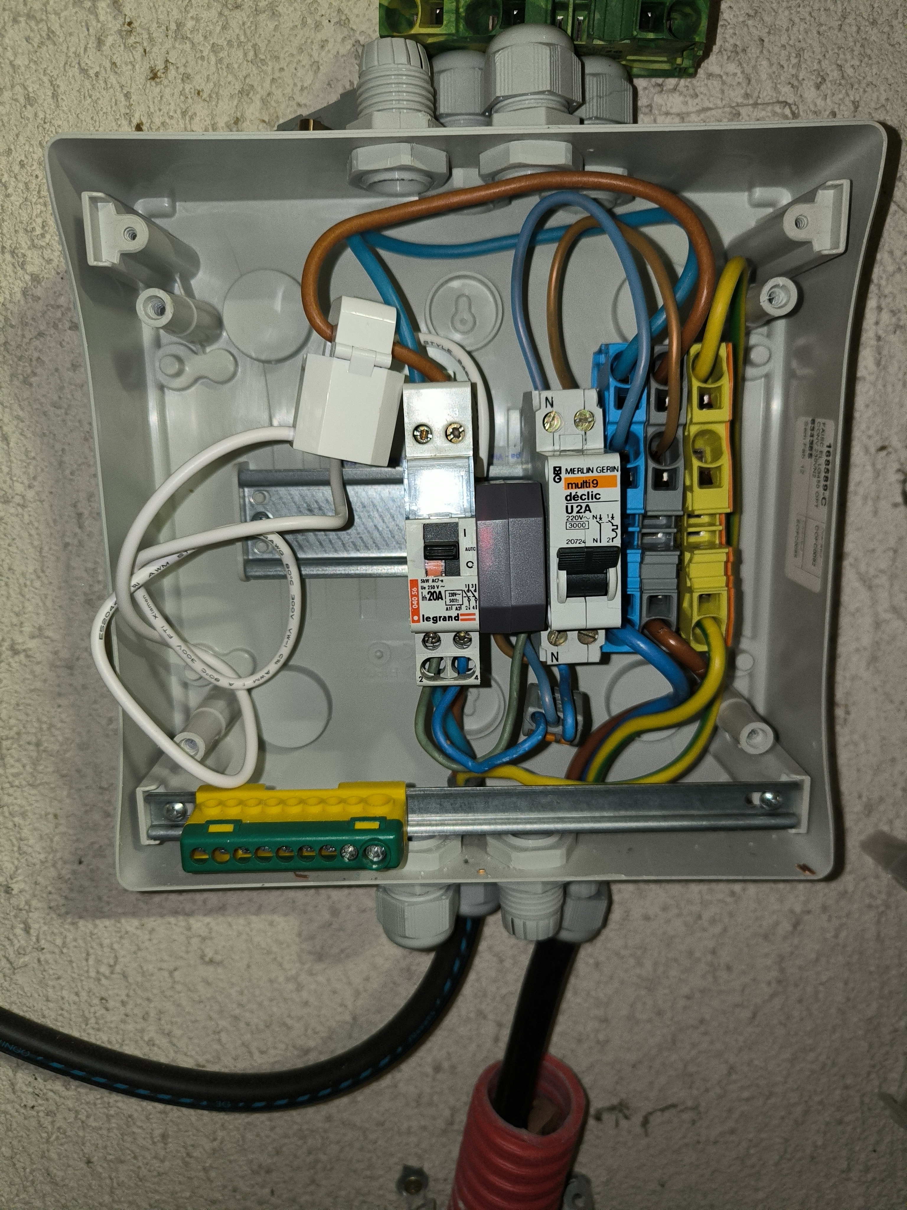

Bon, je ne me sens pas du tout en danger avec mon montage mais je vais vous le soumettre histoire d'être certain que je ne passe pas à côté de quelque chose...
Je fais chez moi pour connecter une green UP mais en prévision d'une borne installée ultérieurement :
Bornier répartition du tableau principal >> Disjoncteur différentiel Legrand >> env 13m de câble 3g10mm2 >> wago pour passer en
1/ 2.5mm2 >> ID2A >> Shelly EM >> télérupteur
2/ 6mm2 >> télérupteur relais >> prise renforcée green UP
Photo du tableau
https://rehost.diberie.com/Picture/Get/r/445244
Donc ça ne respecterait pas la norme mais est ce que je risque quoique ce soit ainsi ?
Édit : ce n'est pas un télérupteur mais un relais, où avais je la tête...
Message édité par Batman-Fr le 04-11-2025 à 18:03:52
2/ 6mm2 >> télérupteur >> prise renforcée green UP
Photo du tableau
c'est effectivement pas très à la norme mais je vois pas de soucis majeur.
un ou 2 trucs
- t'as chopé le merlin gerin en brocante ? :o
- c'est pas un télérupteur mais un relais HP/HC
- je mettrais pas le shelly comme ça ; ça a tendance à chauffer ces bestioles, et là il peut pas vraiment refroidir collé entre les modules
Message édité par libussa le 04-11-2025 à 17:59:13

Posté le 04-11-2025 à 18:04:54  profilanswer
Le relais (et pas télérupteur lol jaune, Merci) oui je l'ai chopé au moins cher sur Leboncoin
Je décalerai le Shelly  :jap:

Posté le 04-11-2025 à 18:07:36  profilanswer
un contacteur ça coûte 20 balles, c'est pas là dessus que je gratterais mais bon c'est un choix
n°73784818
Batman-Fr
powered by caféine
Posté le 04-11-2025 à 18:10:04  profilanswer
C'est du temporaire... Je risque quoi au  pire ? Qu'il ne déclenche plus ?
Tout ou rien mais rien que tout ! feed-back : http://forum.hardware.fr/forum2.ph [...] ost=121391
n°73784824
libussa
Posté le 04-11-2025 à 18:11:39  profilanswer
relais collé, donc qu'il reste activé. Source d'incendie peut etre, je ne sais pas.
Quel est le calibre du Disjoncteur Différentiel dans ton tableau principal ?
et c'est pas parce que c'est temporaire qu'il faut faire de la merde :o
Photo du tableau
Le calibre du DD c'est bien 20A (celui fourni avec la GreenUp) ? Si oui tu ne risques pas grand chose, le 2,5mm2 étant adapté pour 20A.
Mais pourquoi mettre du 6mm2 sur la GreenUp ?
Oui c'est bien un DD de 20A
J'avais une chute de 6mm2, je l'ai exploitée. Qui peut le plus petit le moins dans cette configuration.
Merci de ta confirmation  :jap:
[:ignition]
Et le jour où tu pose la borne tu fais ça aux normes  :o
Par contre je rejoins libussa sur le matériel d'occasion dans le tableau, c'est vraiment pas recommandé (tu ne sais pas comment le module a vécu) ;)
