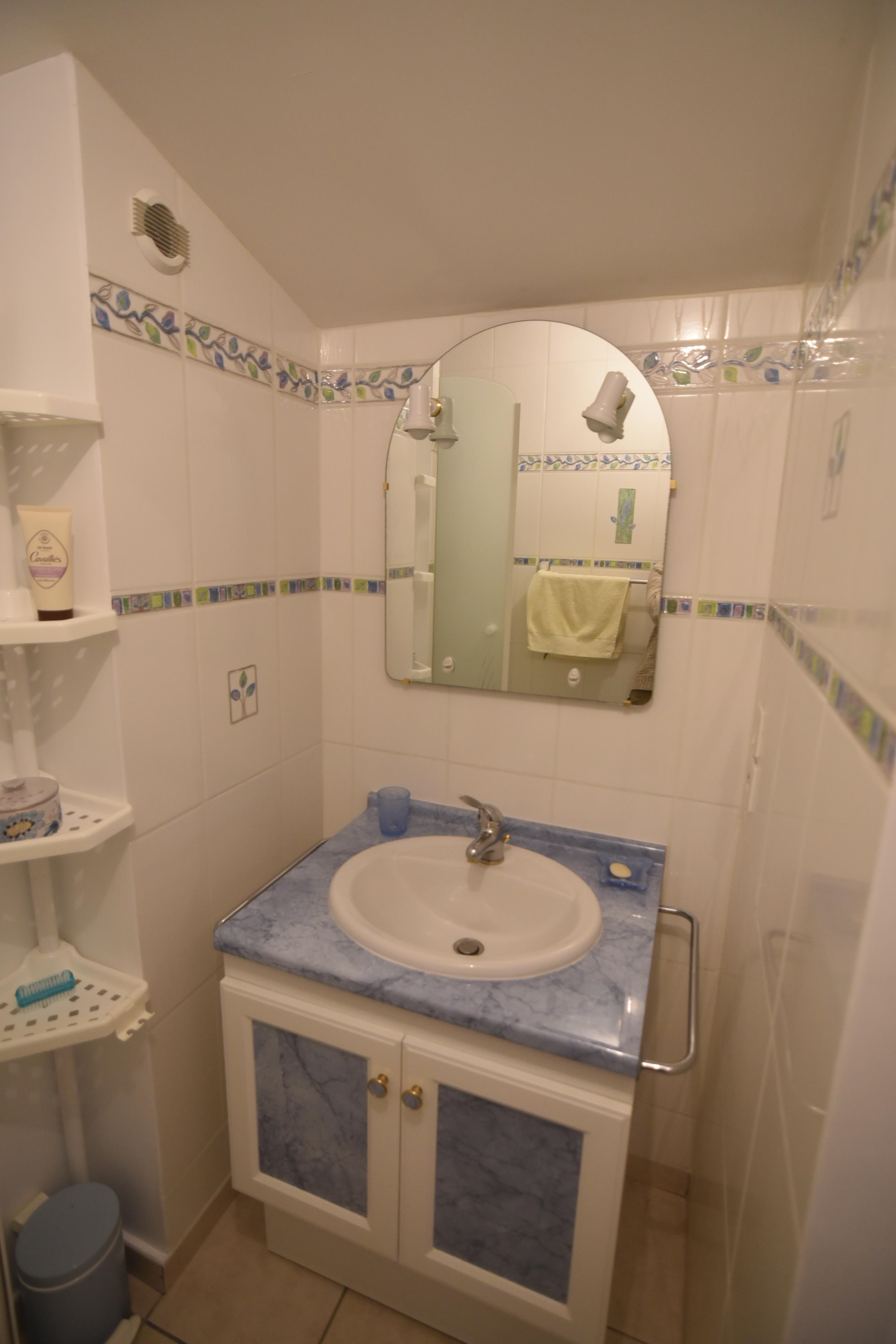

Hello !
Vu que ça cause isolation : nous avons emménagé dans une maison presque refaite intégralement sauf cuisine et pièces d'eau, qui sont "dans leur jus" :o
Les précédents occupants étant très faïence, les pièces d'eau en sont donc pourvues jusqu'au plafond, ainsi que la crédence de la cuisine. J'ai des sueurs froides d'avance car je me doute bien que le décollage va tout arracher côté murs, qui sont composés sur l'extérieur de PLACOMUR, c'est à dire un BA10 (ou 13, je n'ai pas vérifié) collé sur une plaque de polystyrène lui même collé au MAP sur le parpaing.
Options :
1) on décide de reposer du carrelage pile au même endroit, on choisit donc d'enduire au MAP les (nombreux) trous et finition à l'enduit et ponçage. OSEF de la belle finition tant que c'est plat pour remettre du carrelage dessus. A voir si c'est suffisamment correct pour repeindre la zone supérieure proche plafond.
2) remplacement complet des panneaux muraux avec le même produit en hydro (70€ la plaque en 100+10 pour conserver la même isolation) ou en isolant PU en 80+10 (100€ la plaque) qui permet de gagner 2cm pour le même R [:cisco1:1]
3) pose d'une ossature classique avec rail et montant, mais quel isolant choisir en 10cm max ? Pour moi c'est trop court pour LDV ou LDR. Cette dernière solution a l'avantage d'une ossature solide pour fixer des choses dessus.
4) la réponse 4
Dans tous les cas je sens que ça va coûter une blinde  [:wiids]
Photo des merveilles actuelles :

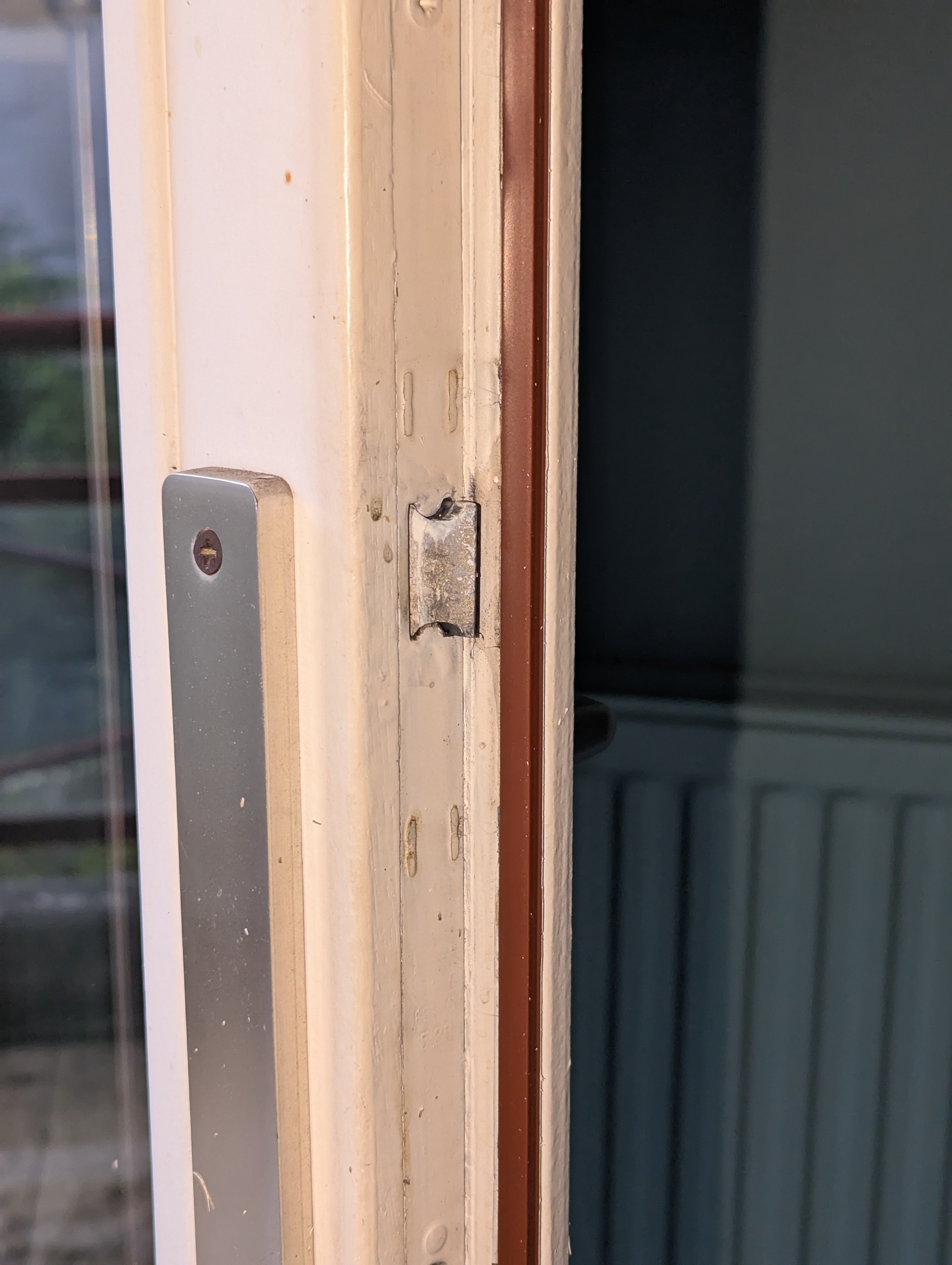

Posté le 22-09-2025 à 16:17:08  profilanswer
Nouvelle tâche à ajouter à la todo qui commence à dangereusement s'allonger : remplacer les joints des portes fenêtres [:toede]
J'ai constaté que ceux-ci sont secs et craqués, normal après 35 ans apparemment.
https://rehost.diberie.com/Picture/Get/r/434748
https://rehost.diberie.com/Picture/Get/r/434749
J'ai du mal à savoir ce que je dois acheter, encore plus à le trouver.
Est-ce que ce que je cherche se nomme "joint de fenêtre à feuillure d'aile" ?
J'ai trouvé celui-ci sur Amazon, qui a l'air de correspondre au joint actuellement posé.
Si c'est bien ça qu'il me faut, où puis-je trouver plus de choix de taille ?
Je suis assez surpris que des magasins comme Leroy Merlin ou Castorama ne proposent pas ces joints, ce qui me fait dire que je ne cherche pas le bon produit [:transparency]
Ou alors est-ce que les techniques ont évoluées et je n'aurais qu'à retirer le joint existant et le remplacer par une bande autocollante 3M de ce type : https://www.castorama.fr/joint-adhe [...] 9_CAFR.prd ?
Message édité par koskoz le 22-09-2025 à 16:17:38

nasdak
Posté le 22-09-2025 à 17:00:51  profilanswer
Le blanc c'est la protection des joints, qu'il'aurait fallu enlever à la pose :)
Ce qui compte c'est l'état du joint bleu
n°73565387

nebucad_nezzard a écrit :
Hello !
Options :
4) la réponse 4
Réponse 5 : on touche à rien et on attend que ça revienne à la mode :o
En fait le problème c'est que c'est complètement du technique qui ne sera jamais revalorisé à la revente (et typiquement un truc que j'aime bien optimiser  :whistle: ). Si vous êtes très large niveau budget j'aurai tendance à vous conseiller une ossature, mettre des panneaux en polyurethane (ne craint pas l'humidité, je chercherai même pas à diminuer l'épaisseur pour profiter des 20% d'isolation en plus), puis plaque hydro voir fermacell si la pièce à côté sert à dormir (je valorise plus le sommeil que l'économie de plaques), faire l'étanchéité puis poser le nouveau carrelage).
Si c'est trop cher et que les plaques vous conviennent en l'état ben l'idée de la map est pas si bête. Si vous devez remplacer en revanche mettez bien des plaques hygro dans tous les cas et soignez l'étanchéité de votre fenetre avec un beau joint compriband ou du mastique.
P.S.
c'est peut être le bon moment de repenser vos bouches / réseau VMC en fonction de son age / son état :)
Posté le 22-09-2025 à 17:41:12  profilanswer

koskoz
They see me trollin they hatin
Posté le 22-09-2025 à 17:47:22  profilanswer
La partie bleue se désolidarise de la partie blanche.
Twitter

Posté le 22-09-2025 à 17:58:33  profilanswer
Non mais vous avez oublié une couche :
Le blanc c'est de la peinture qui a été passé sur le joint.
Le bleu c'est la protection du joint qu'il faut enlever après avoir peint.
Au bout de 35 ans le bleu a fondu sur le joint (noir) et c'est tout cuit.
 [:zedlefou:1]
#teamASMRprotection
Message édité par crazytiti le 22-09-2025 à 17:59:36

nebucad_ne​zzard
don't panic
Posté le 22-09-2025 à 18:10:34  profilanswer
P.S.
Alors, pour la cuisine c'est quelque chose qui sera fait mais la zone concernée est juste la crédence donc je pense qu'on peut soit remplacer uniquement les morceaux endommagés soit enduire au map et recareller par-dessus.
Pour les salles d'eau, celle du bas ne sera pas touchée tout de suite car c'est une salle d'eau accessoires, par contre en haut ils ont fait des mini toilettes dans une salle d'eau dont la douche est imbriquée sur le volume de la salle de bain.
Cela donne deux pièces très peu utilisables, nous voulons donc refermer les WC en créant une cloison en orange sur le plan, recréer une douche avec receveur rectangulaire sur la zone en bleu et enfin casser la zone hachurée de verrt qui comprend la douche actuellement, pour retrouver une salle de bain / douche digne de ce nom.
https://rehost.diberie.com/Picture/Get/r/434758
Pour le reste, nous ne sommes pas en excès de liquidité et comme tu dis ce sont des choses qui ne seront jamais récupérées dans le prix de vente, donc je pense qu'on va y aller sobrement sachant qu'on a en plus la cuisine à faire. Le plus simple serait de ne pas avoir à casser les murs et récupérer un placo potable après dépose de la faïence.
Message édité par nebucad_nezzard le 22-09-2025 à 18:12:45

koskoz
Posté le 22-09-2025 à 19:31:07  profilanswer
 [:zedlefou:1]
#teamASMRprotection
C'est exactement ça [:hide]
https://rehost.diberie.com/Picture/Get/r/434777
https://rehost.diberie.com/Picture/Get/r/434778
Après avoir enlevé cette bande bleu, le joint a l'air en bon état.
C'est la peinture qui s'écaille et donne cette impression de joint sec et arraché.
Le côté à champ de la menuiserie est lui aussi peint mais apparemment pas sur la bande, donc même si le rendu est dégueulasse, dur d'enlever cette peinture.
Maintenant que je sais que le joint est en bon état, il va falloir que je cherche ailleurs pour améliorer l'isolation phonique de l'extérieur (c'est du double vitrage) [:il a ri 8]
Ça c'est de la rénovation rapide [:ruxx]

Punaise ta de la chance d'habitude la protection fini par fusionner avec le joint et ne veut plus s'enlever :bounce:
Le fait de peindre le joint de cette façon (sur la bande bleu mais aussi directement sur le joint) ne l'endommage pas ?
J'ai toujours considéré que faire ça c'était un travail de sagouin.
Une bande de scotch de masquage c'est pas si chère ko-même :o
