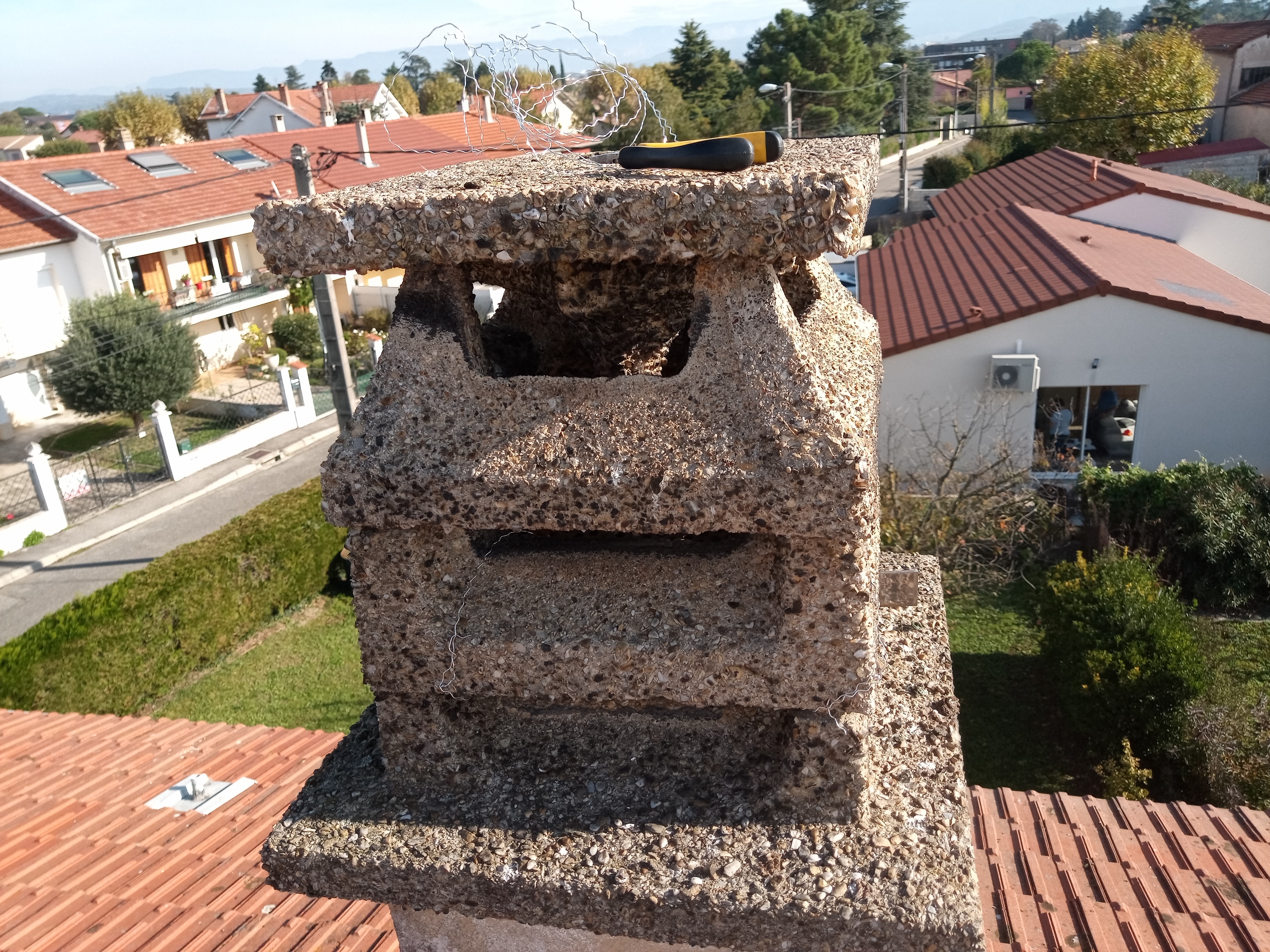

De mon côté j'avais identifié que des moineaux tombent (involontairement :o ) dans ma cheminée qui n'est plus utilisée depuis que j'ai une PAC
Je peux ensuite les faire sortir par un trou que j'ouvre dans ma buanderie :jap:
Bref j'ai mis une grille sur la cheminée.
A part que je n'aurais plus d'alouettes rôties qui tombent du ciel est-ce que mon bricolage va engendrer un bouglou à sens giratoire inversé ?
Nb : la cheminée est tubée, visible sur la dernière photo

Posté le 09-11-2024 à 17:22:28  answer

Un ramoneur m'avait dit qu'il ne fallait jamais mettre de grillage à l'horizontal car les oiseaux peuvent se prendre les pattes dedans. Il faut grillager autour à la vertical

Posté le 09-11-2024 à 17:49:46  profilanswer
Ah mince...
Le pire c'est que je voulais du grillage mais je n'ai trouvé que ça à la ressourcerie à côté de chez moi.
Ceci dit les trous sont petits c'est pas comme du grillage, ya des spécialistes des oiseaux ici ?
