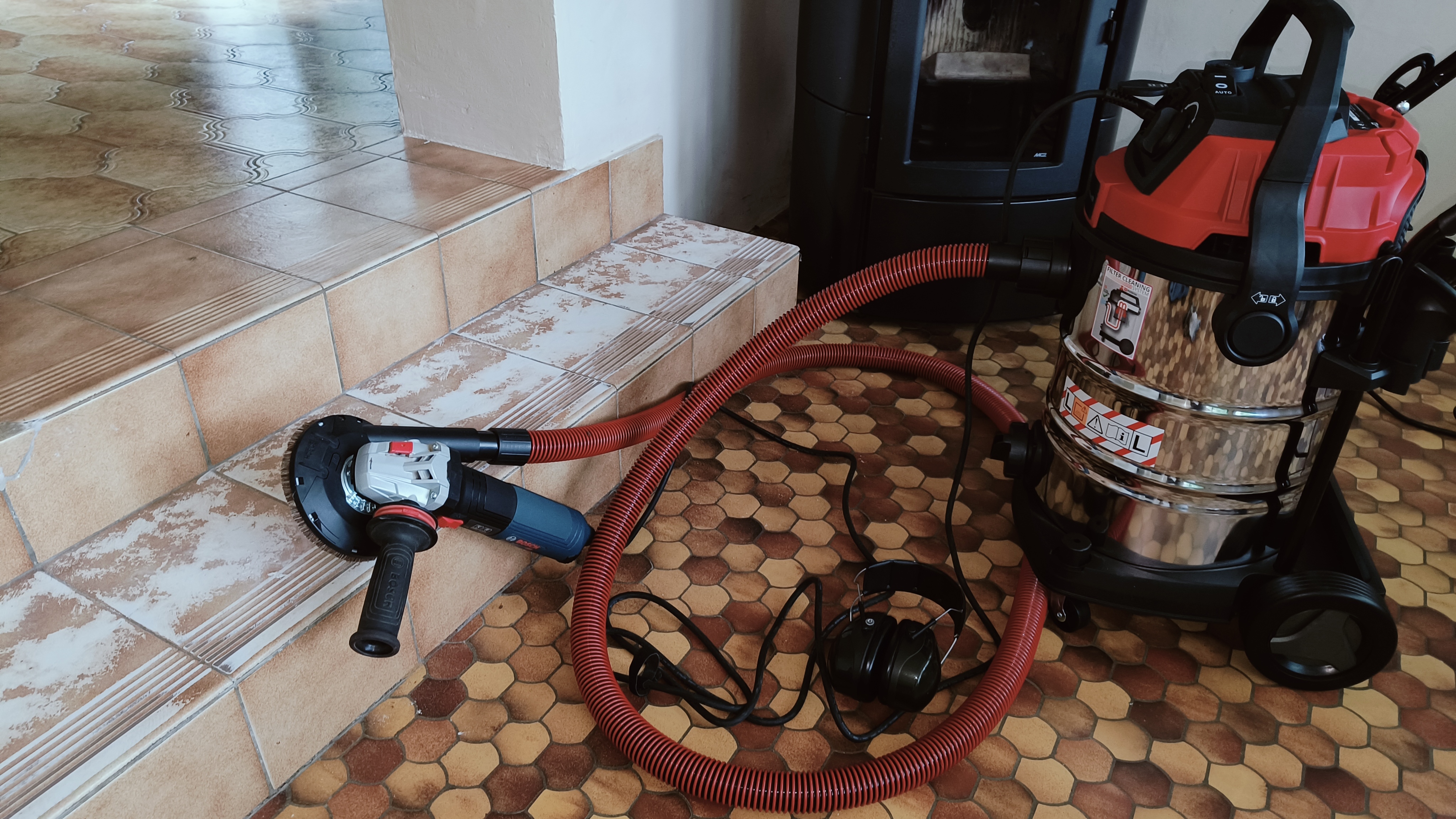

En plein "décapage" de surface de carrelage (pour re-carreler dessus) , à la meule de surfaçage à plaquettes diamant : je m'attendais à une grosse poussière mais finalement le capot d'aspiration est diablement efficace et rien, pas la moindre poussière dans la pièce  (pourtant j'attaque 2mm de matière au niveau des crantages anti-dérapants) :love:
https://rehost.diberie.com/Picture/Get/r/307026
https://rehost.diberie.com/Picture/Get/r/307027

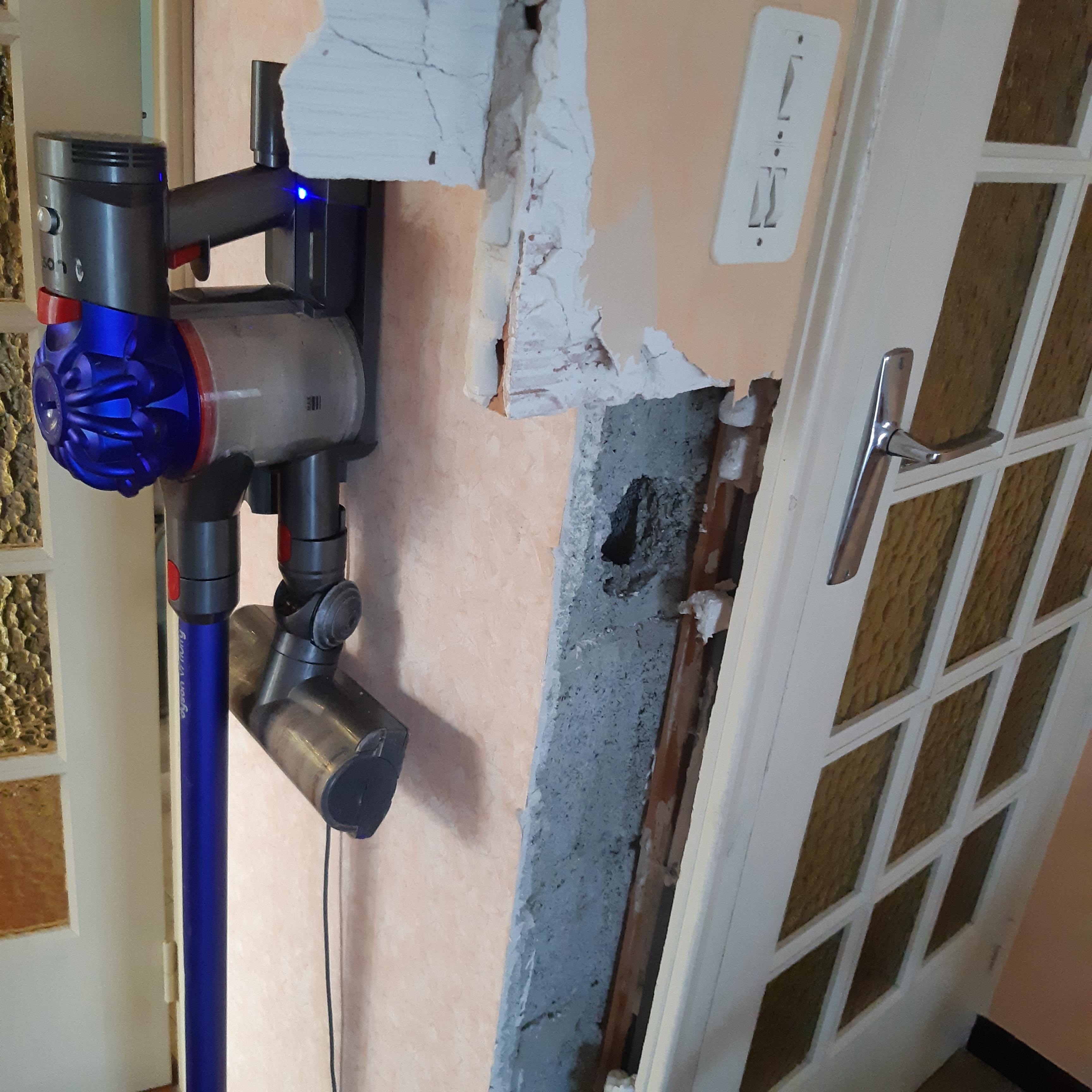

Comment te récupérer putain [:frog sad:1] ? https://rehost.diberie.com/Picture/Get/r/307051
On a cassé un mur entre 2 pièces (oui), ça se passe comment pour faire l'angle ?
Je rempli avec du mortier ou chais pas quoi ?
Message cité 4 fois
Tu peux faire un coffrage et boucher au MAP ;).
Pas moyen de faire sauter le carrelage au perfo ?
Tu remplis au Map jusqu'à -1 ou -2 cm de la surface finie. Ensuite tu pose une cornière d'angle et tu fais la finition a l'enduit. :jap:

Tu colles au plot de MAP une double plaque de placo ?
Tu coupes des petites plaques de placo et tu alternes par couches successives (MAP/Placo/MAP/Placo) jusqu'à obtenir l'épaisseur voulue. C'est moins galère que de tout bourrer au MAP.
Dans les GSB, ils donnent souvent les morceaux de placo cassés, ce sera parfait pour toi

Ou une plaque entière ça vaut que dalle...  tu vas dans la cour des matériaux avec ton cutter et une regle: tu coupes ta plaques en bouts de taille >ton besoin et < à tes dimensions interne de bagnole...
Tu peux aussi prendre des 1/2plaques ou 1/4 de plaque, mais j'ai déjà eu des 1/2  plaques plus chère qu'une standard...
