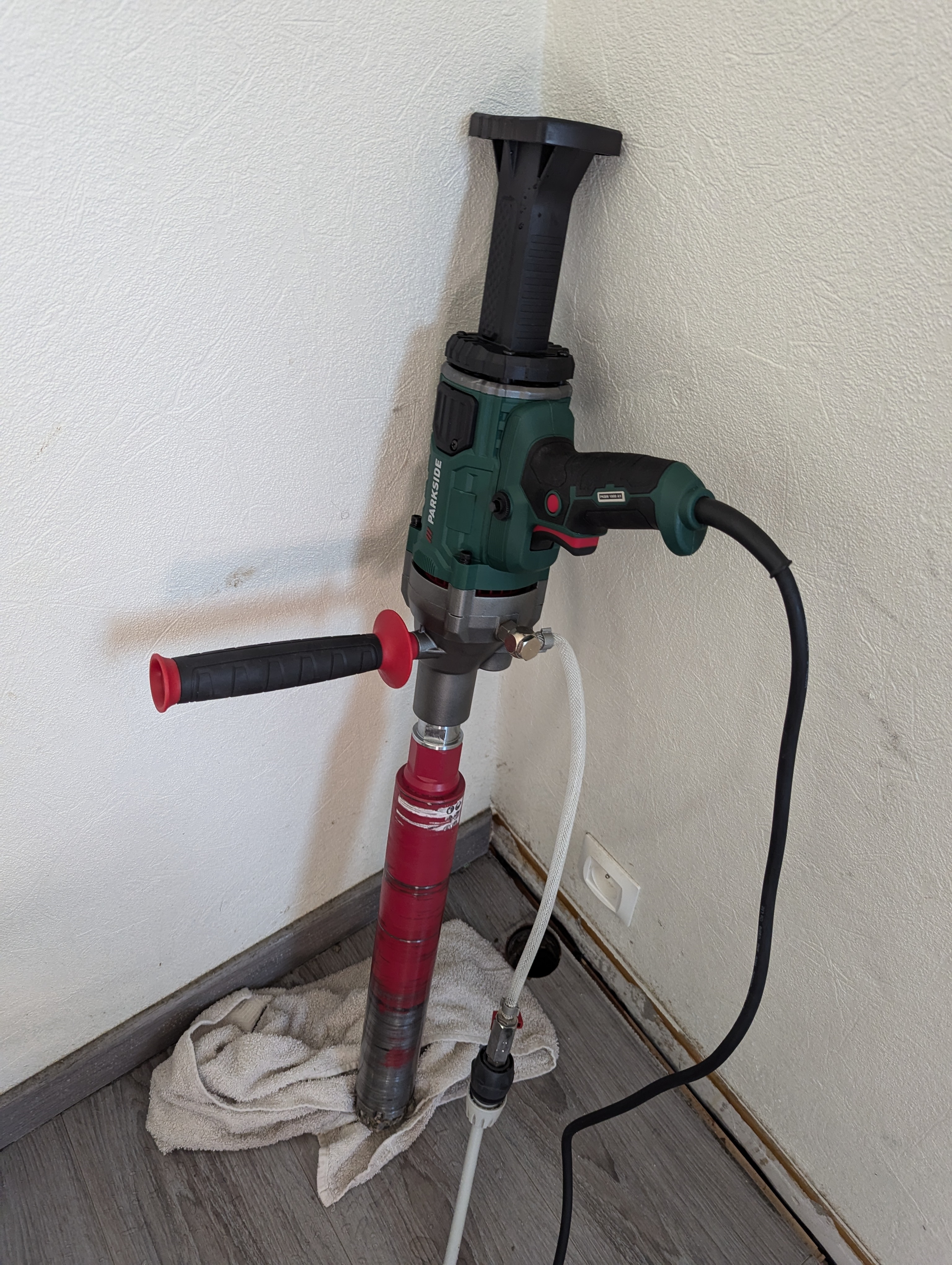

Posté le 19-07-2024 à 20:37:20  profilanswer
https://rehost.diberie.com/Picture/Get/r/301694
Premier perçage avec la caroteuse parkside.
Elle a moins de couple que les grosses que je prends d'habitude, par contre ça vite, elle est légère ( relatif ) et surtout le débrayage automatique fonctionne très bien,sinon je me serais écrasé la main  :whistle:
C'était du diamètre 63 sur 35cm d'épaisseur.
Bilan des courses : 109€ la machine,si vous avez besoin vous aussi de faire des carottage en petit diamètre ça vous coûtera moins cher d'acheter que de louer  :D

Digaboy
Posté le 19-07-2024 à 22:42:21  profilanswer
Bon a savoir, merci
n°71095564
ryoo
Posté le 20-07-2024 à 08:52:51  profilanswer
Merci pour le retex :jap:
J'ai pris merci :o
En espérant éviter le traumatisme du dernier trou dans la dalle que j'ai fait grâce à ça :D

Tronklou
❤❤ Vrp Bambulab à mi-temps ❤❤
Posté le 20-07-2024 à 22:18:58  profilanswer
Si tu compte en faire beaucoup, avec support c'est pas mal aussi, c'est très long à percer donc physiquement c'est pas évident.

trashfrann
Maître Poireau
Posté le 21-07-2024 à 14:54:59  profilanswer
Beaucoup je sais pas mais il y en aura quelques uns oui (à la louche entre 5 et 10)
J'ai pas trouvé le support sur le site par contre, je vais rejeter un oeil des fois que je sois passé à côté

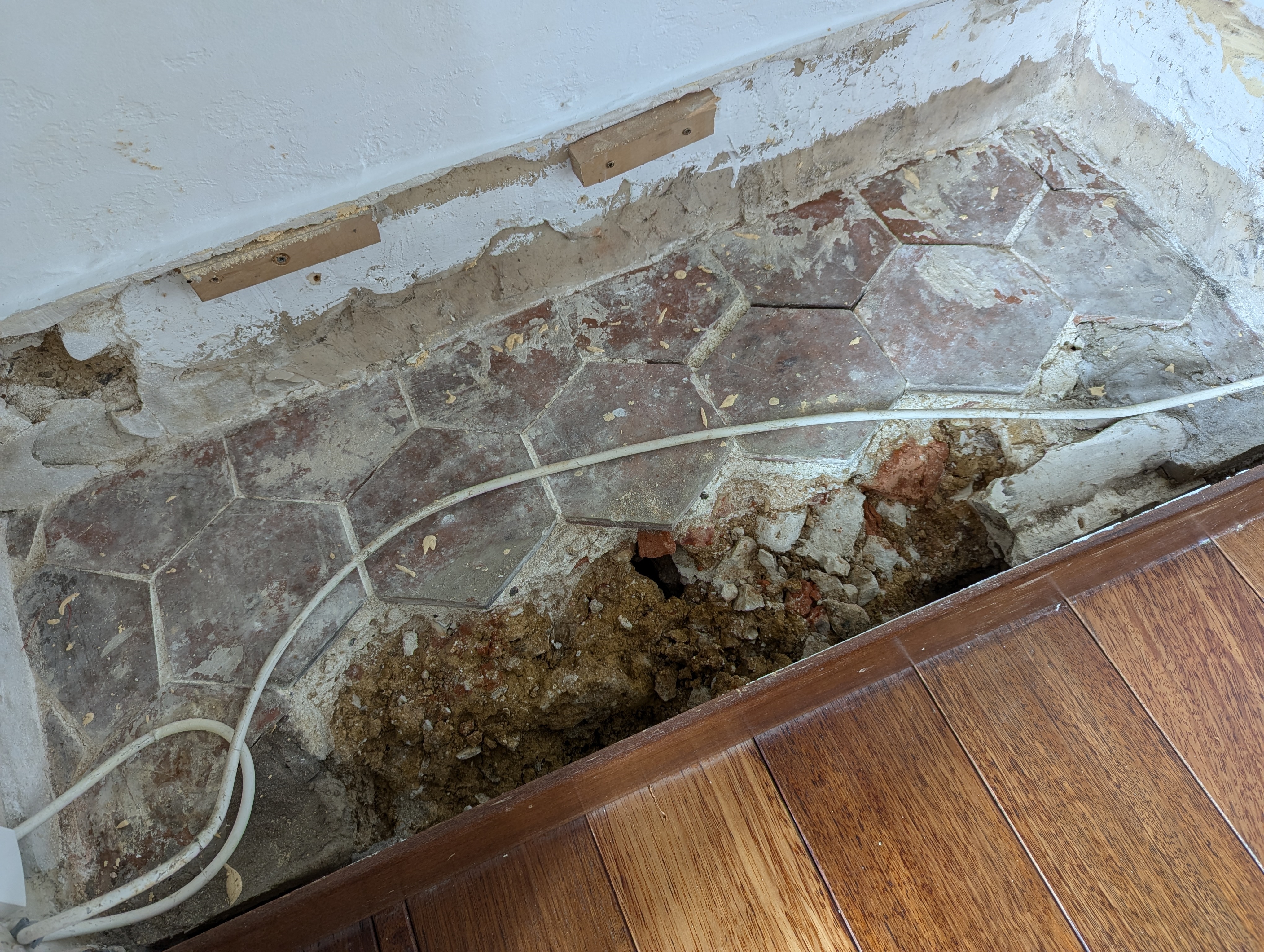

J'ai démoli un vieux placard à droite d'une cheminée et voici ce que j'ai découvert en dessous :
https://rehost.diberie.com/Picture/Get/r/302124
La terre rouge sous les tomettes semble humide et très friable et on dirait qu'il y a un trou mais je ne sais pas sur quoi ça donne (pas de cave directement en dessous).
Est-ce que quelqu'un pourrait me dire si je dois m'en inquiéter ? Je pense remettre une plaque d'aggloméré sur des tasseaux par dessus et reconstruire un placard mais je me demandais si je devrais d'abord reboucher ce truc et surtout avec quoi ?
Merci.
