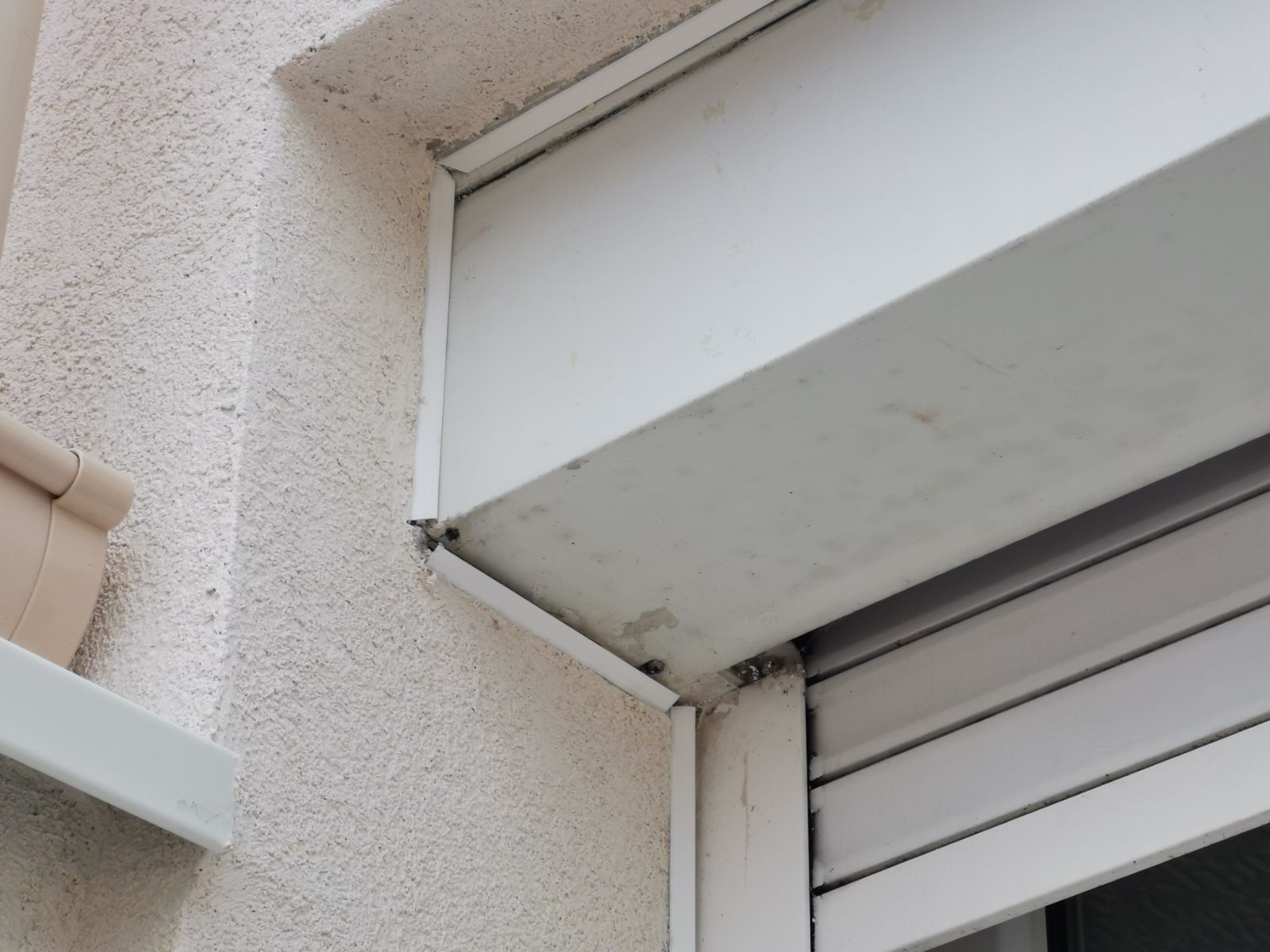

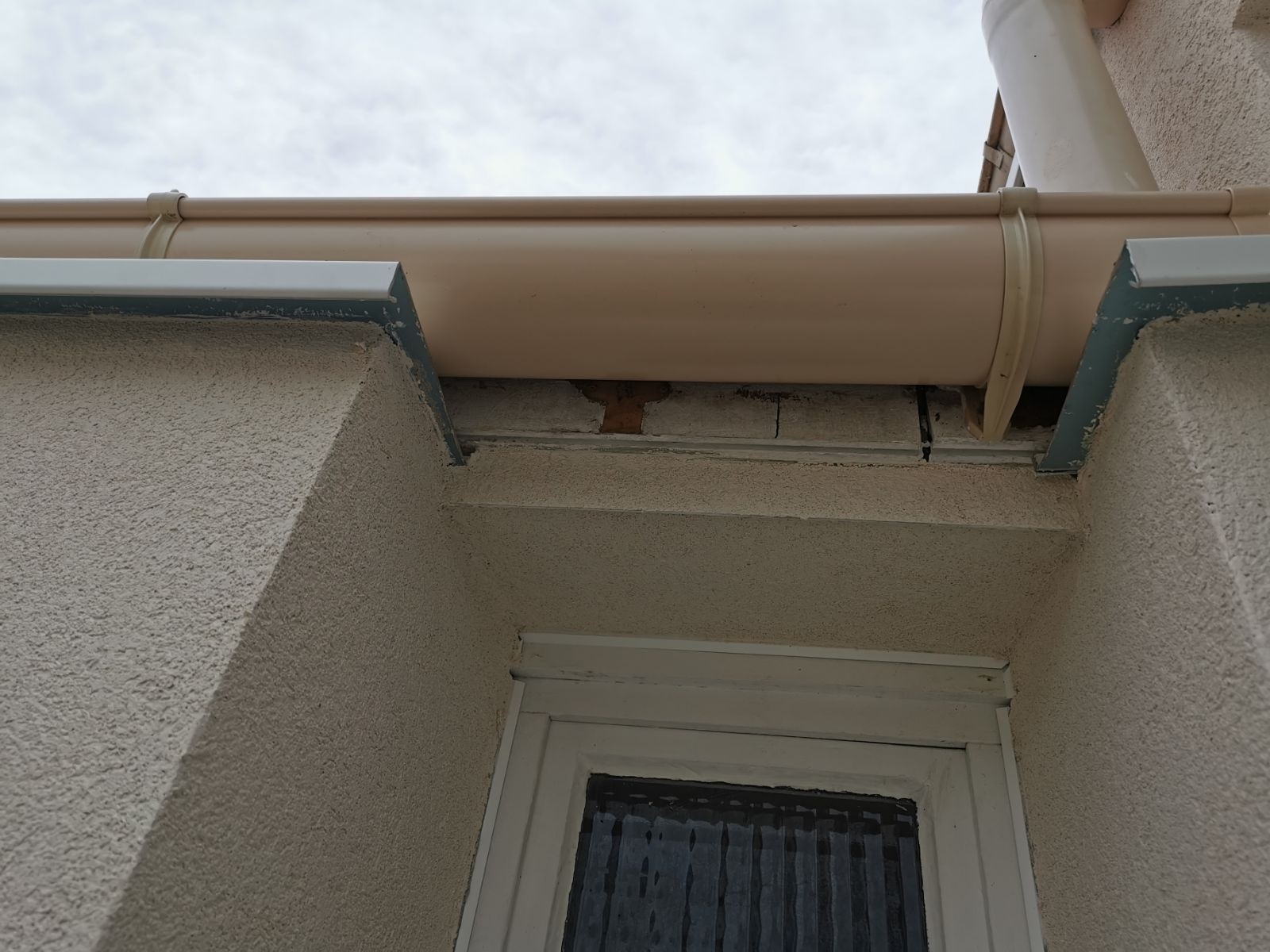

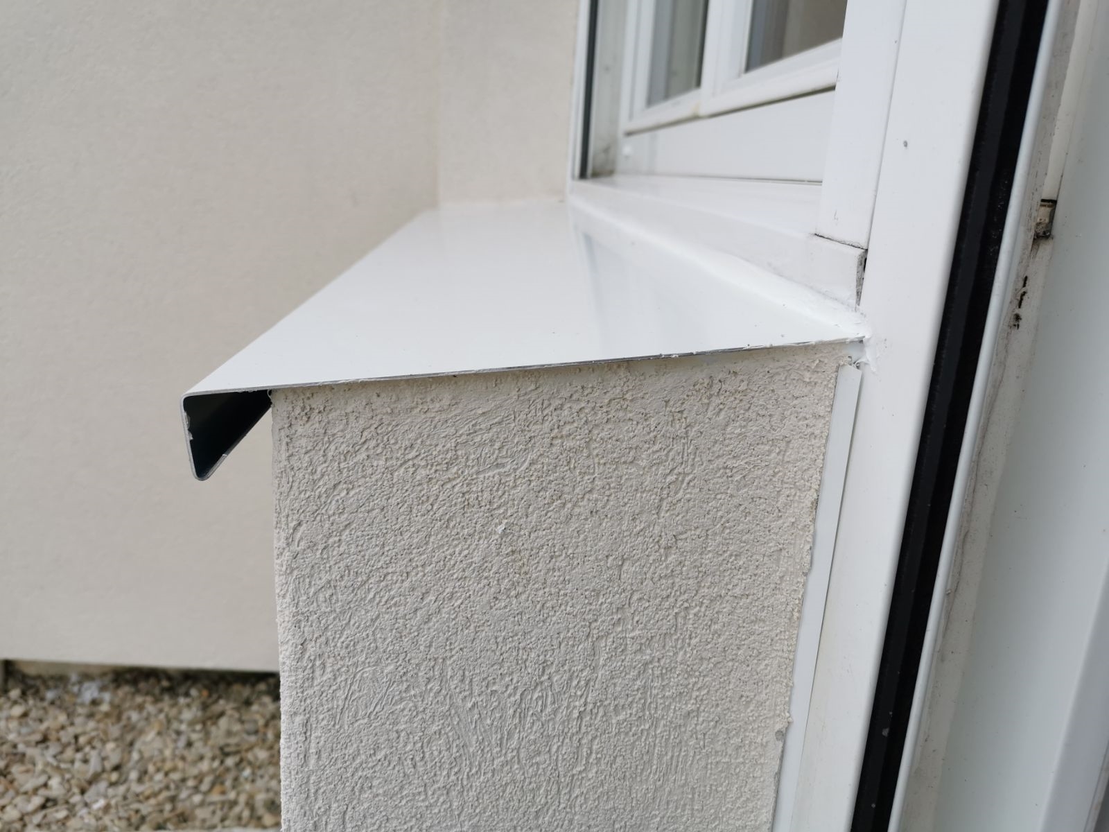

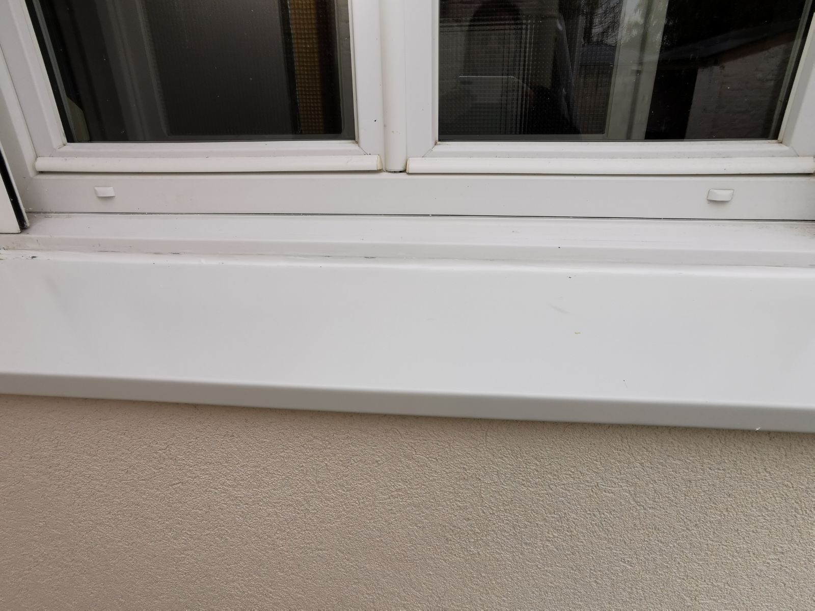

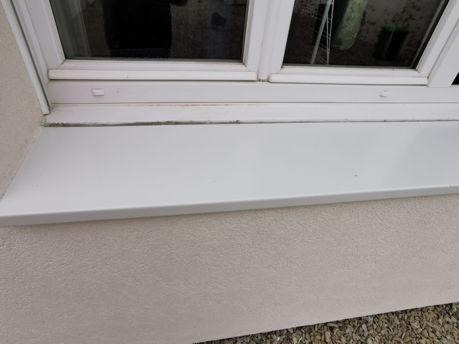

Une amie a fait isoler son extension par l’extérieur. Elle c'est adressée à une entreprise pourtant très bien notée sur google.
Surprise, le jour des travaux, elle a vu arriver des sous traitants romains en véhicule de tourisme sans échafaudage et sans échelle. Ça partait mal...
Je ne connais pas grand chose en isolation par l'extérieur, mais ça m'a tout l'air d'être d'un bon gros boulot de merde.
Ok, il n'y a pas beaucoup de place entre la gouttière et la fenêtre mais il y avait moyen de faire mieux non ? :
https://rehost.diberie.com/Picture/Get/r/291240
Les joints de l'une des deux fenêtres (ils étaient sans doute à cours de d'acrylique blanc) ont étés fait au silicone transparent (et sans nettoyage préalable):
https://rehost.diberie.com/Picture/Get/r/291241
l'autre fenêtre, les joint sont pas nickel non plus :
https://rehost.diberie.com/Picture/Get/r/291246
Un peu brute comme coupe. Non ?
https://rehost.diberie.com/Picture/Get/r/291242
Le clou du spectacle :
https://rehost.diberie.com/Picture/Get/r/291239
Techniquement, vous en pensez quoi?
Le chargé d'affaire de la boite doit passer constater "la bonne exécution" des travaux. Elle doit lui montrer toutes les malfaçons et exiger une solution.
Quel recours à t'elle si il ne veut rien entendre ?
Constat huissier (~300€), c'est juste pour avoir un état de livraison avant passage du contrôle, sinon il y'aun software sur smartphone "certiphoto" qui propose 10 photos gratuite certifiées (je ne sais pas trop ce.que ça vaut mais certains l'utilisent pour leur panneau de permis de construire).
Ça c'est au cas où tu souhaite défendre par ailleurs l'aspect insatisfaisant à la livraison avec des preuves photos, que tu pourras mentionner dans ton mail au constructeur si il ne veut rien savoir en mode "j'ai des photos certifiées qui appuiront mon dossier".
Mais pas sur que ça vaille grand chose dans l'absolu mais ca peut faire sont ptit effet
n°70748429
StanCW
Parle à Monkey ...
Posté le 04-06-2024 à 20:23:51  profilanswer
Mais en vrai c'est pas si mal foutu :o
Les finitions sont très moyennes mais l'enduit est relativement bien fait. A mon avis, elle aura pas bcp de solution.
Des romains? Les italiens sont d'excellents bâtisseurs
Blague a part, moi ce qui me gène c'est que le toit ne depasse pas assez et qu'ils aient posé des appuis aluminium en haut de l'isolant, c'est un nid a infiltrations
