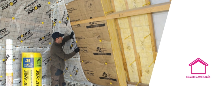

C'est pas mal ça ce type.de bâche respirante inverse à mettre une fois la laine de verre et les rails posés,ça a un prit nom ?
n°69272950
mikamika
Posté le 25-09-2023 à 18:51:09  profilanswer
ouep 4 balles le m² https://mistermateriaux.com/produit [...] que-isover
plus cher que le placo classique, j'avais acheté un rouleau de Vario Duplex il y a quelques années je ne pensais pas avoir payé aussi cher !
Un p'tit nom tu voulais dire ?
C'est un pare vapeur sinon
