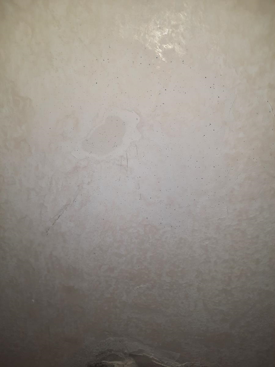

En passant un coup d'aspirateur je découvre ça au plafond :
https://rehost.diberie.com/Picture/Get/r/199895
[:kzimir]
(Oui la finition est dégueulasse, justement parce qu'il n'y a pas encore de finition. :o )
Ce sont des tubes en acier noir qui alimentent le chauffage de l'étage. À l'étage le mur est déporté car le balcon est un peu plus large à cet endroit, ce qui signifie qu'à cet endroit les tubes passent sous le mur (d'où la courbure). Là où c'est piqué, c'est moi qui ai rebouché au plâtre de Paris. Il y a un autre endroit à une quinzaine de centimètres avec un trou aussi rebouché, et ça a également piqué un peu le plâtre (dans le trou et sur la fine couche autour) :
https://rehost.diberie.com/Picture/Get/r/199896
Ça m'a l'air localisé, je n'ai pas vu de souci similaire ailleurs.
Je fais quoi ? [:alph-one]
Message édité par SkippyleGrandGourou le 05-08-2023 à 15:36:12

J'avais peur d'une fuite mais à la réflexion, c'est probablement juste la chaleur des tubes qui a créé les conditions idéales pour que la moisissure (certainement déjà présente autour des tubes à l'étage, en quantité indéterminée) se développe dans le plâtre encore humide ?
Du coup je peux peut-être juste virer le plâtre pour le remplacer par du reboucheur, censé sécher plus rapidement ? :??:
Message édité par SkippyleGrandGourou le 05-08-2023 à 15:57:06
