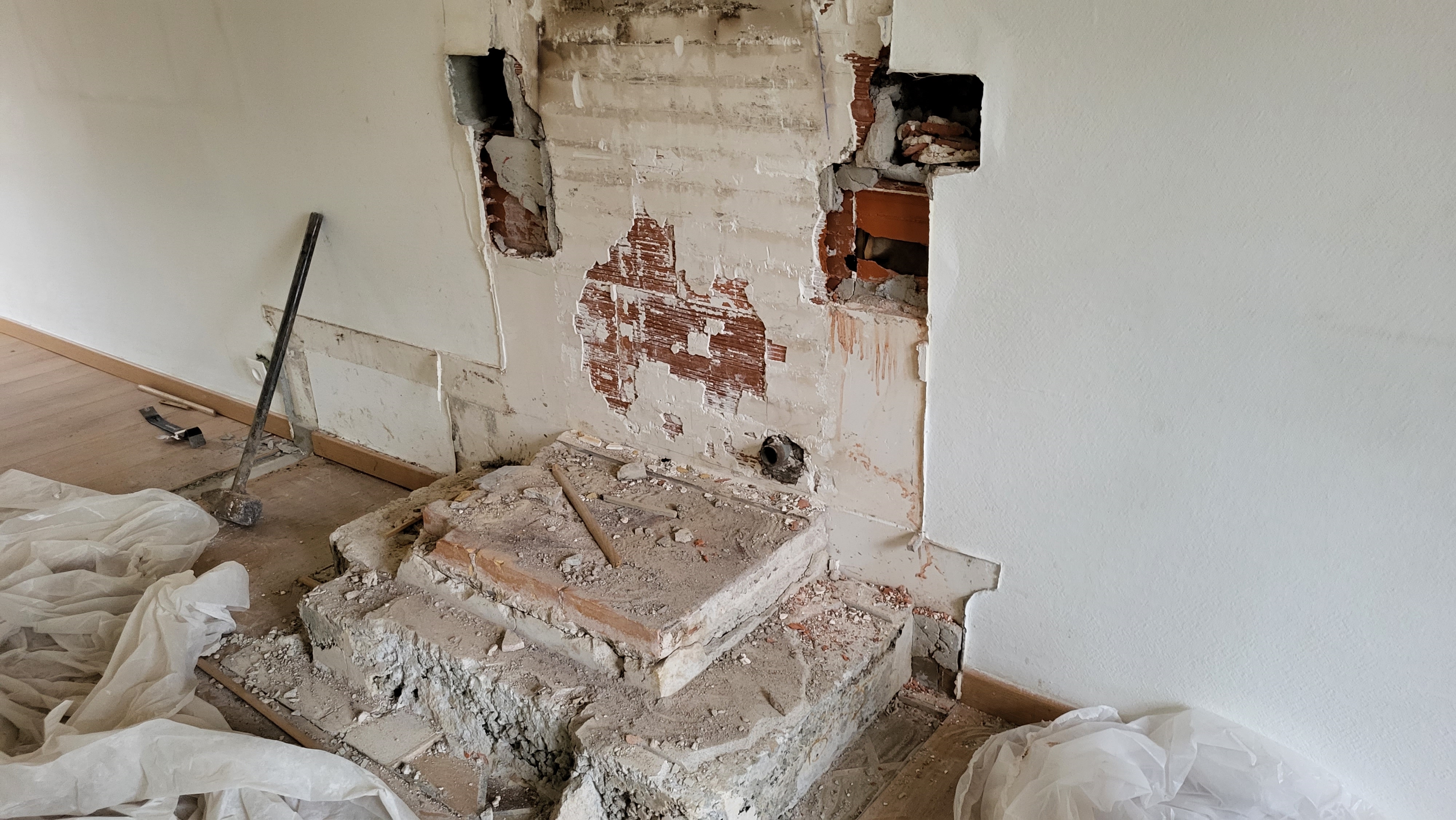

mathew77 a écrit :
Je vais louer un marteau piqueur lundi pour mon socle de cheminée:
https://rehost.diberie.com/Picture/Get/f/185793
Je pensais combler les gros trous avec des bouts de briques restants, caler avec du platre et mettre un placo special feu dessus (il y aura un poêle à bois devant), ça semble correct ?
tu as essayer aux mortiers, y en plein en ce moment :o
